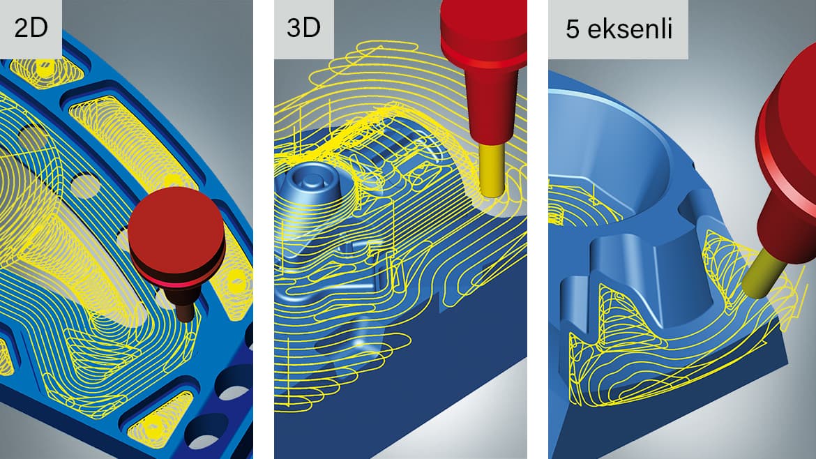

Bu paket, helisel ve trokoidal takım hareketleri ile yüksek performanslı kesim (HPC) için olağanüstü çözümler sunar. Optimum frezeleme yolları, maksimum malzeme kaldırma ve mümkün olan en kısa üretim süreleri gibi birçok avantajı bir araya getirir.
Kaba işleme modülü helisel ve trokoidal takım yolları oluşturmak için güçlü bir pakettir. İnanılmaz derecede yüksek malzeme kaldırma oranları, son derece hızlı işleme sağlar. Aynı zamanda takım ve makine üzerindeki gerilme azaltılır. İlave bir avantaj olarak kullanıcılar, 2.5D, 3D veya 5 eksenli işleme işleri için maksimum programlama özgürlüğüne sahiptir. Kapsamlı bir 5 eksenli HPC paketi, helisel şekilli ve trokoidal benzeri yolların kavisli bileşen yüzeylerine eşlenmesini sağlar.

  • 2.5D, 3D ve 5 eksenli eş zamanlı işleme için helisel ve trokoidal takım yolları
  • Akıllı ilerleme hızı ayarı
  • Yüksek hızlı modda hızlı yeniden konumlandırma
  • Tam kesimler ve ani yön değişiklikleri önlenir
  • 3D işleme sırasında kesimlerin akıllı ayrımı
  • Sert iş parçalarında bile yüksek hacimde malzeme kaldırma
  • Işleme parametrelerinin tam kontrolü
  • Kanıtlanmış Celeritive® HPC teknolojisi kullanılır
