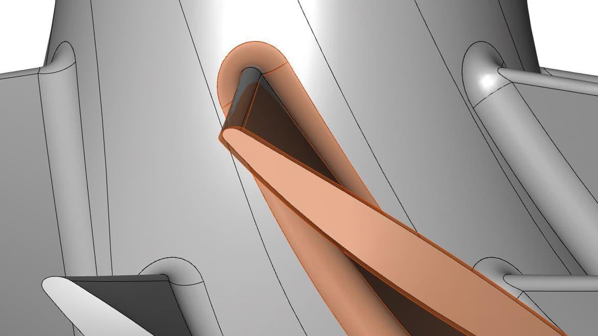

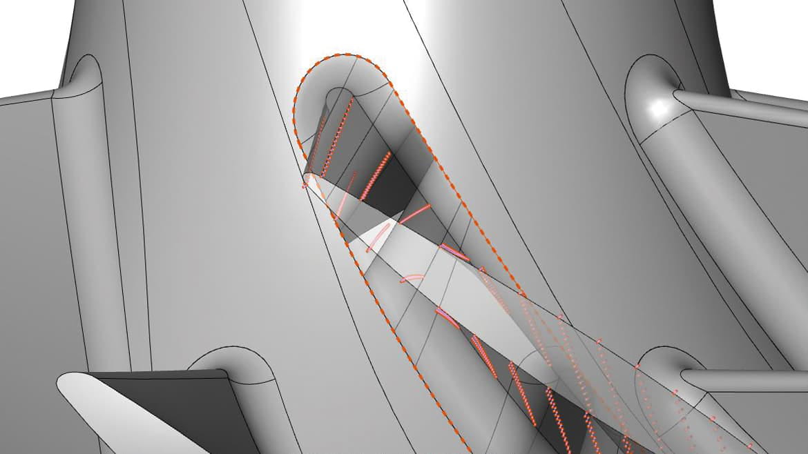

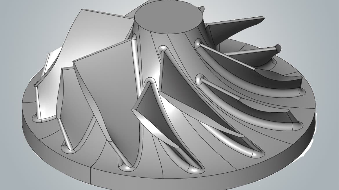

hyperMILL Deformation 可用在各式各樣的應用程式,例如五金模具和渦輪葉片。對於鈑金任務,回彈效應是元件過度彎曲,導致鈑金元件精確度不一致。
在進行銑削加工時,可能造成壓縮機和渦輪葉片偏斜。因此,CAM 使用者需要以反方向將幾何圖形形變,並為偏斜的幾何圖形編程,如此才能在定義的公差內為實際工件加工。

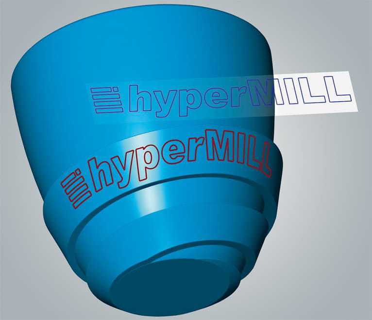

hyperMILL Deformation 另一個可行用法是將標誌和刻字等的輪廓投影到特定曲面。這裡所選的圖素 (表面、曲線、點、點雲與網格) 體積皆會形變為目標表面。

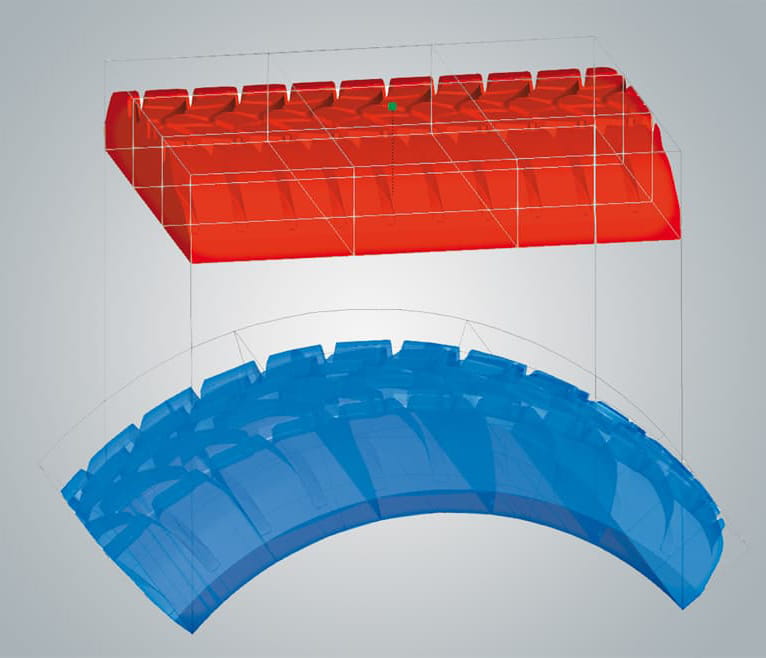

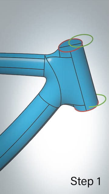

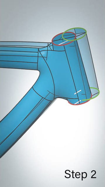

體積形變
實體根據初始面 (紅) 和目標面 (綠) 做形變計算。

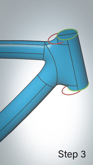

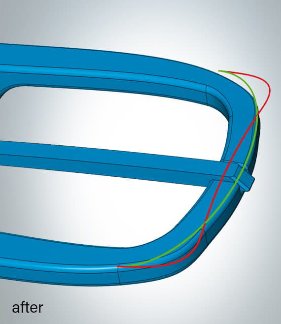

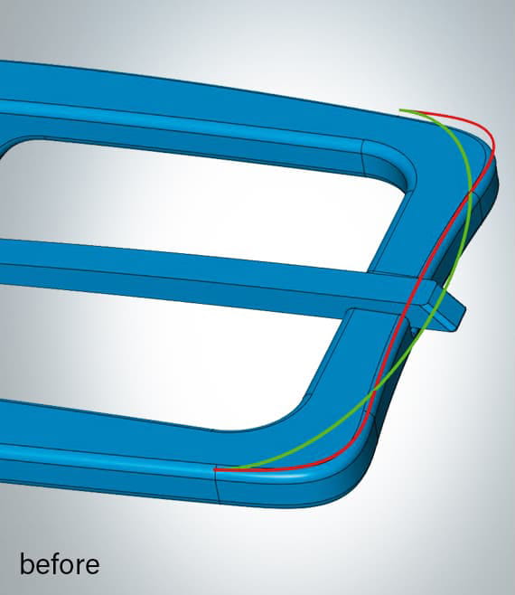

元素的形變
從起始輪廓/點開始,選定圖素 (紅) 會形變成目標輪廓/點 (綠)。
