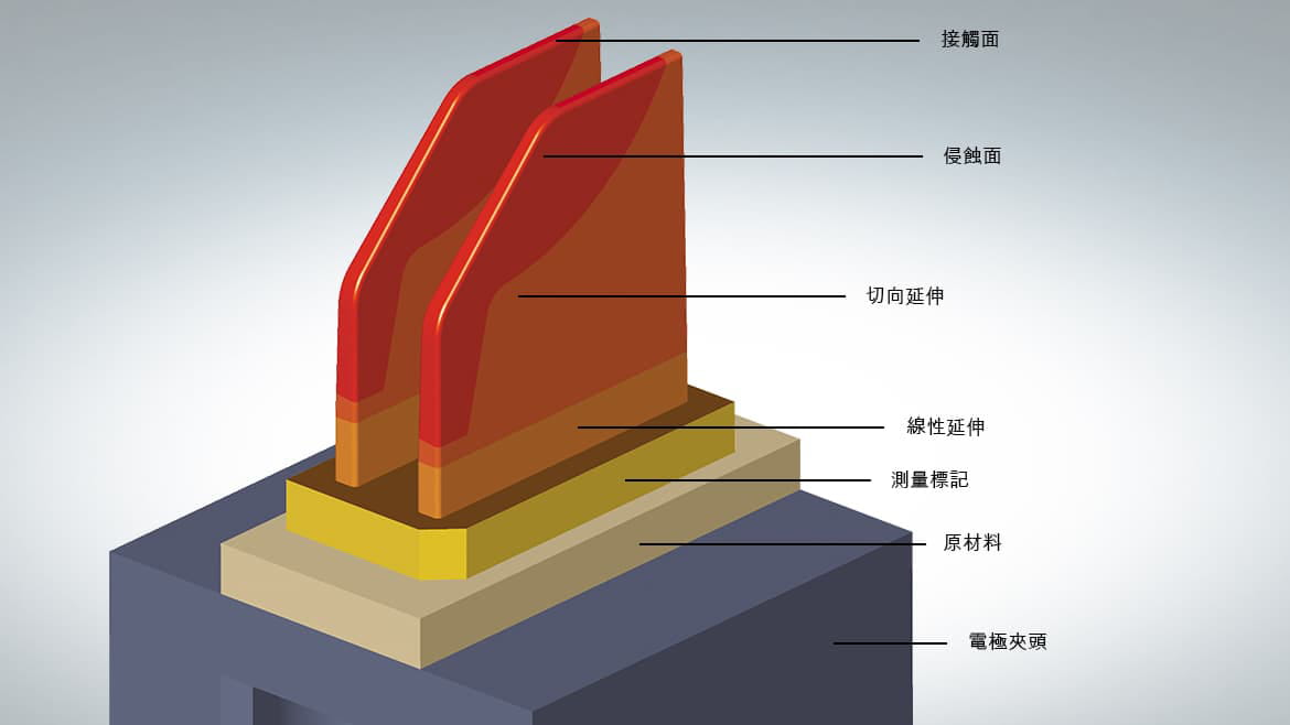

  • 自動延伸電極幾何圖形
  • 自動封閉幾何圖形孔
  • 測量電極標記
  • 自動為個別電極區域定義顏色及圖層
  • 自動選擇原材料及刀把最佳聯配的最合適選項
  • 自動計算素材和閃避碰撞
  • 電極參考當作倒角或圓角
  • 詳細報告
  • 將手動建立的電極幾何圖形併入自動化程序
  • 自動計算最小肋材距離
  • 自動計算長度及調整無用原材長度的選項

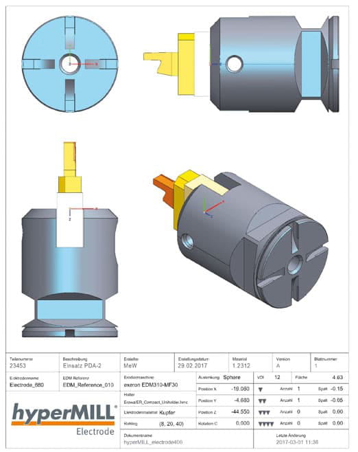

顏色編碼
使用者可以指定特定的顔色資訊,系統會自動應用在電極的集合區域

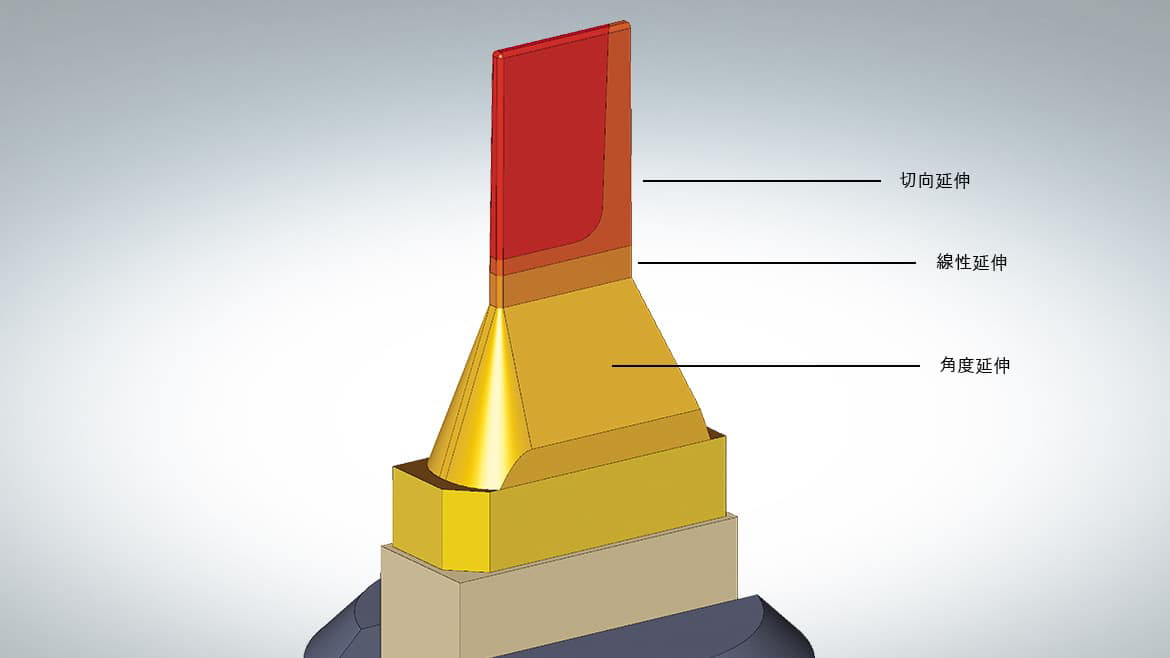

幾何圖形延伸
電極幾何圖形的自動切線或線性延伸。角度延伸也有穩定功用。
生產報告
可針對每一個個別電極產生附帶技術資訊的預覽列印,或發佈電極和原始材料報告。
