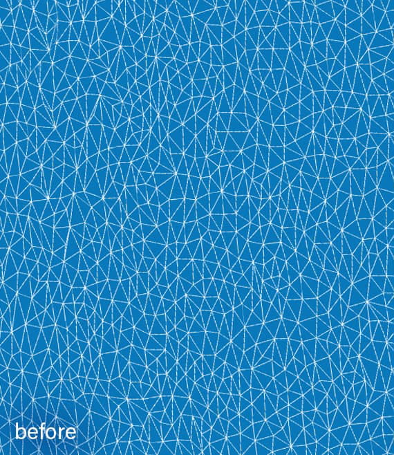

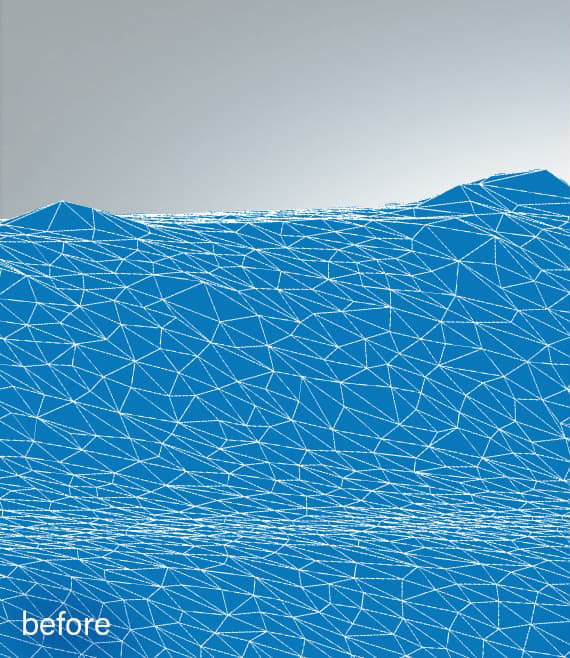

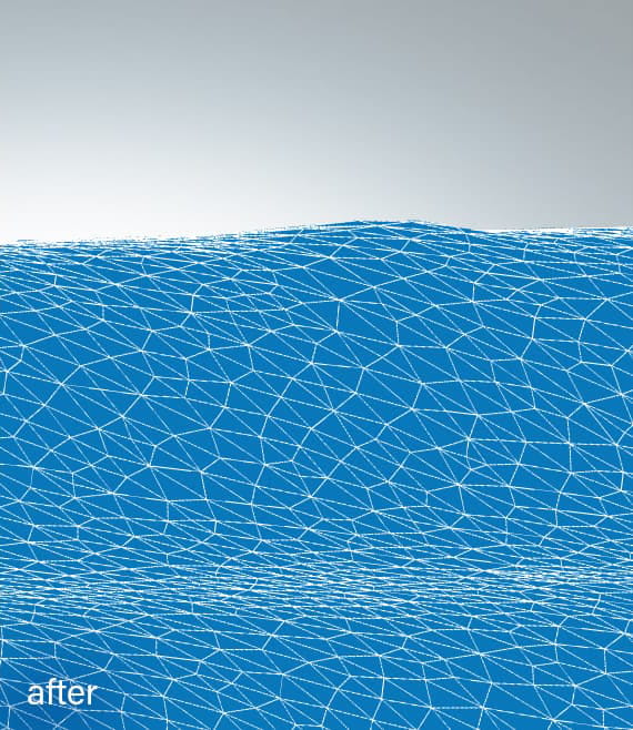

平滑網面
此功能修復偏差。

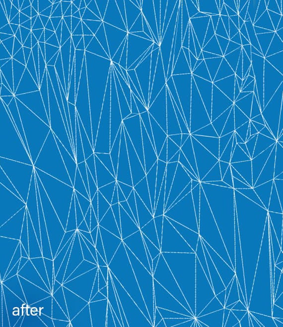

優化網面
此功能可降低網格密度,同時能保有幾何屬性。減少資料量有助於加速模型計算。

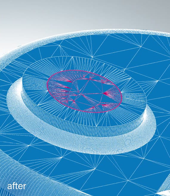

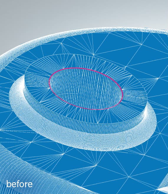

填滿網格區域
此功能以簡便方法封閉網面洞孔。
