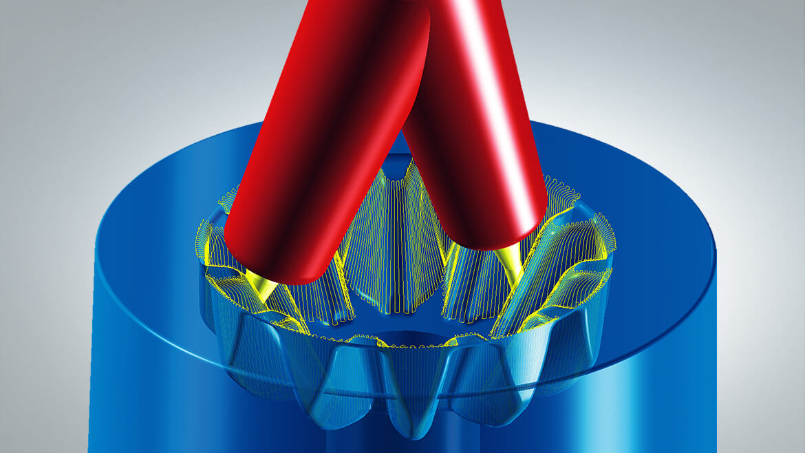

以連動加工方式進行 5 軸等高降層精加工
可使用 5 軸等高降層精加工,將陡峭曲面加工成為平面或槽穴。此類型的精加工可自動排除平面區域。

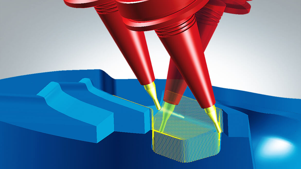

5 軸輪廓精加工可自動 定位加工
對於傳統的 3D 工作,可使用 5 軸輪廓精加工方式為平坦或稍為彎曲區域進行加工。5 軸加工閃避碰撞功能可讓您利用短刀具,在單一步驟中靠近陡峭牆面進行銑削加工。結合自動定位加工後,也可在模具切除方向為陡峭牆面加工機器。

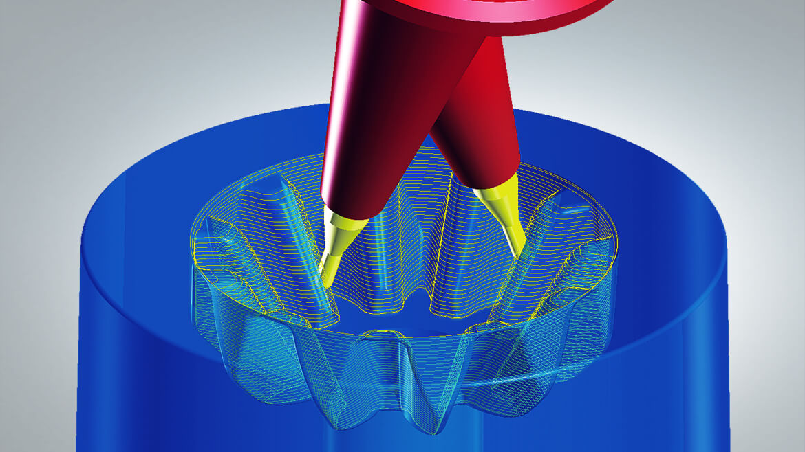

以連動加工方式進行 5 軸沿面等距精加工
5 軸沿面等距精加工允許在單次操作中加工陡面和平坦區域。這個策略特別能在個別刀具路徑之間產生平順的轉換。其有功於延長刀具和機器壽命,確保獲得最佳曲面。

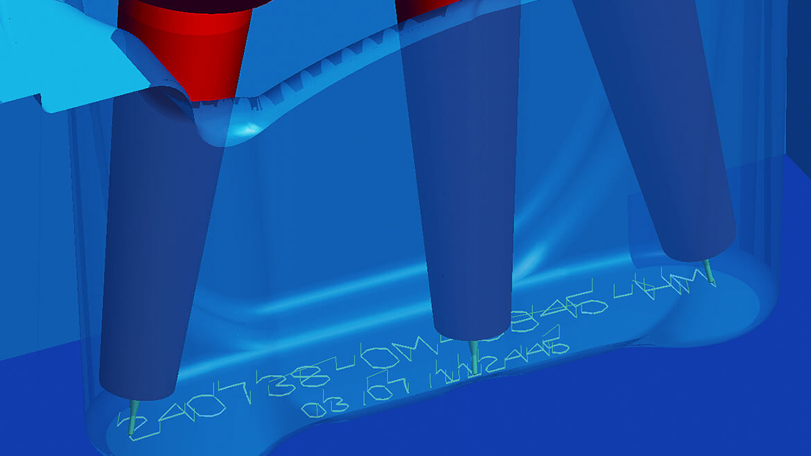

5 軸自由路徑銑削可自動定位加工
有了 5 軸曲線加工,才能夠使用短刀具銑削雕刻,即使是在陡峭牆面的旁邊,也無須擔心出現碰撞。

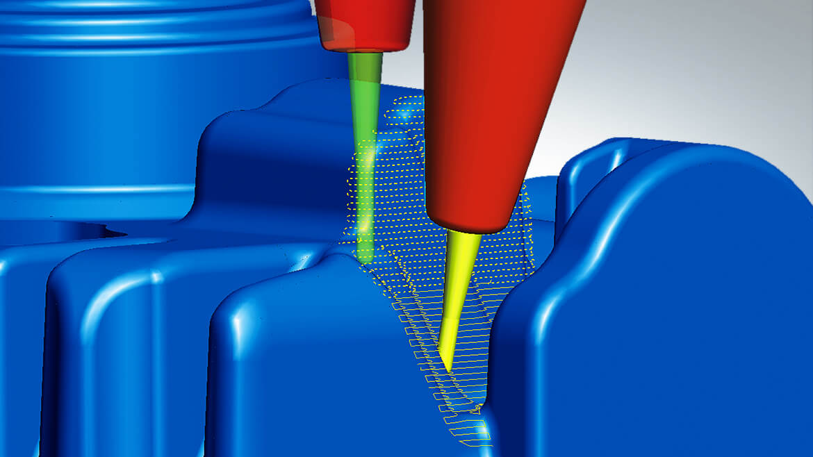

5 軸殘料清角加工可自動定位加工
除了 5 軸刀具位置,5 軸殘料清角加工也提供所有的 3D 殘料清角加工選項。自動定位加工決定可在單一操作中完整加工零件的位置和區域。

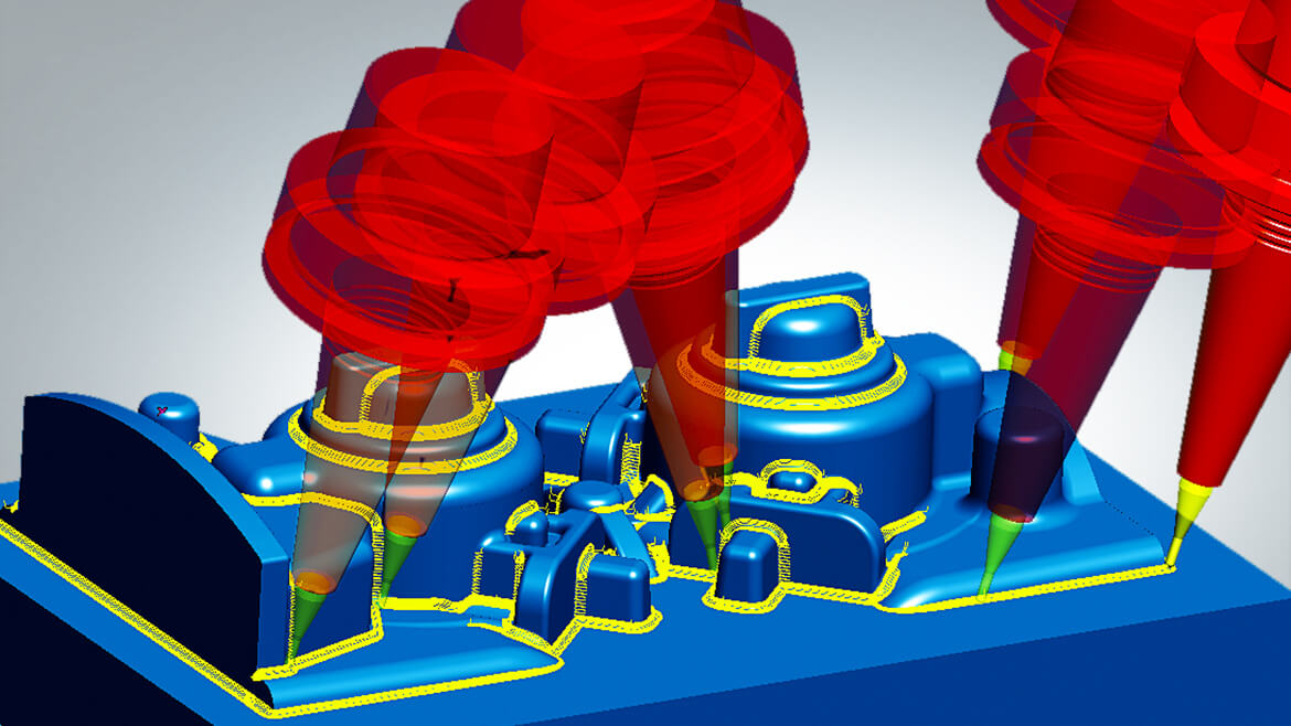

5 軸再加工可連動加工
5 軸再加工 (編輯器) 用於將 3D 編程轉換為 5 軸編程。它也允許以 5 軸連動加工工作形式,為因碰撞而被排除的 3D 刀具加工,或利用自動計算的固定位置加工。此外,也能將所有 3D 與 5 軸刀具路徑最佳化,提升銑削成果。
