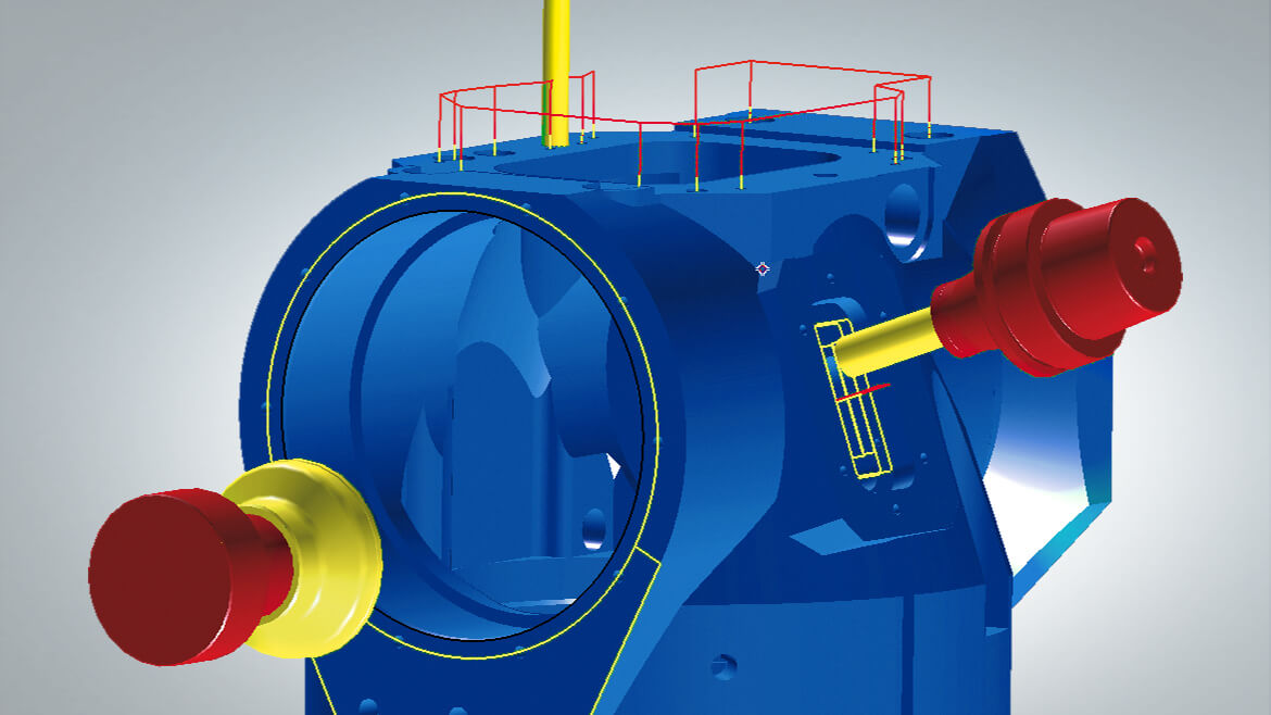

使用固定刀具傾斜度進行多軸定位加工
工作平面的移動和傾斜可讓您從不同的角度加工零件,而不需更換夾鉗。加工的方向對應於刀具的方位。有了移動或傾斜工作平面的轉換功能,就能減少編程時間。

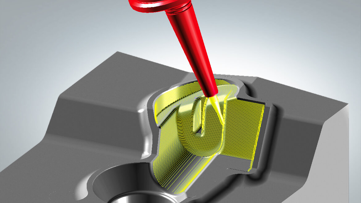

使用固定選項 3+2 的銑削
在使用相對於加工方向而傾斜的 3D 加工中,很容易就能夠編程和定義銑削區,不會出現重疊和間隙,還能檢查碰撞。此策略可確保將所有區域及細節列入計算。

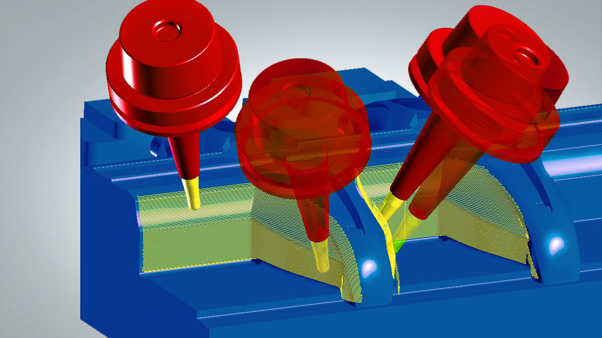

自動定位加工
如果銑床不符合 5 軸連動銑削的動態需求,可以改用自動化的 3+2 銑削。需要各種刀具角度的大區域均已在單一操作中進行編程和銑削。自動定位加工會掃描固定刀具傾斜,找出對應的刀具路徑。如果可能發生刀柄碰撞,可將各個路徑區段自動分割為含有對應刀具位置的較小區段。

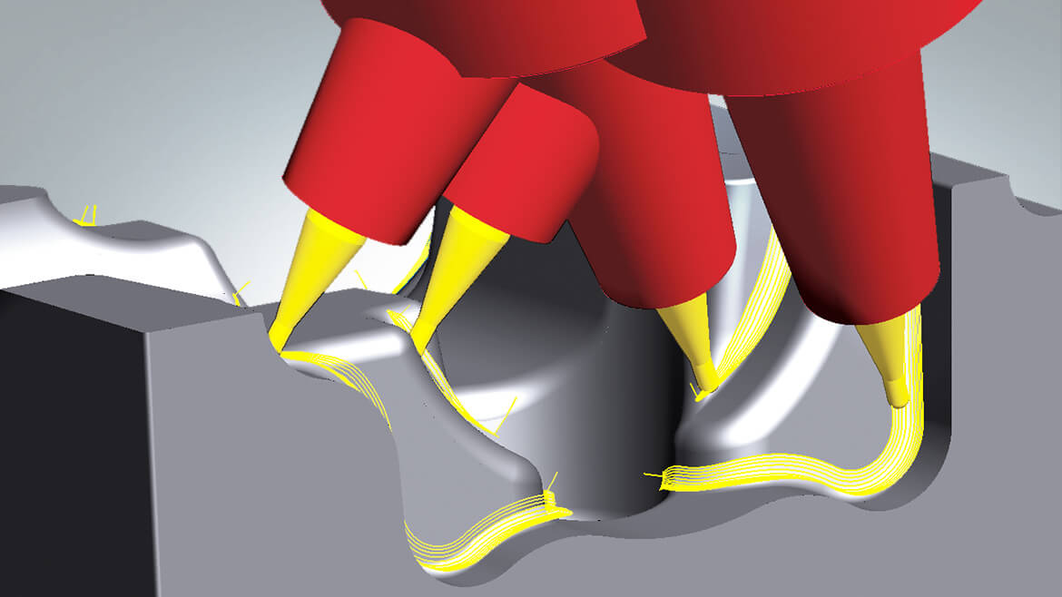

5 軸連動加工
此一 5 軸加工循環可取代傳統 3+2 銑削在陡峭牆面上或附近進行加工。同樣的,也會事先定義 Z 軸的刀具傾斜 - 如果可能,也會避免碰撞。hyperMILL® 可完全自動計算 (或根據定義的傾斜曲線計算) 沿著 Z 軸的連續刀具運動。系統會自動偵測可能的碰撞,並藉由變更刀具角度來避免可能的碰撞。將刀具傾斜角度最佳化,可改善銑削曲面時的切割條件。
