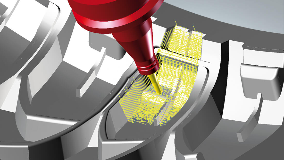

無論使用正模或陰模,輪胎模具都能用比以前更經濟實惠方式銑削出輪胎模具。自動化、銑削策略和特殊功能可確保簡單而有效率的編程程序,例如用於刀切和投石器功能,以及其他細節。相同輪胎截面的循環排列通常是以輪胎鐘定義的,因此每一區 (pitch) 節距只能編程一次。輪胎公用程式也會將刀具路徑複製到輪胎中的相關位置。如此一來,自動產生的截面便會裁剪超出截面限制的刀具路徑。此外,最佳化的銑削路徑也會大幅縮短加工時間。
5 軸頂刃銑削
除了以允許大步距的立銑刀 和圓鼻銑刀快速精加工外,此循環亦可用於將預車削素材的粗加工最佳化。刀具會遵循曲面的曲度。因此,基底和輪廓牆面的餘料會 更一致。

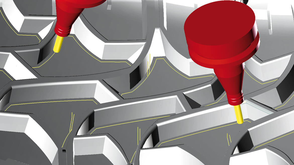

任意素材粗加工
此循環能夠確保有效製作出精細點。精確追蹤餘料有助於避免多餘的運動,且可確保在使用細刀具時達到高度的穩定性。個別加工操作可在任何方向和各種設置當中執行。

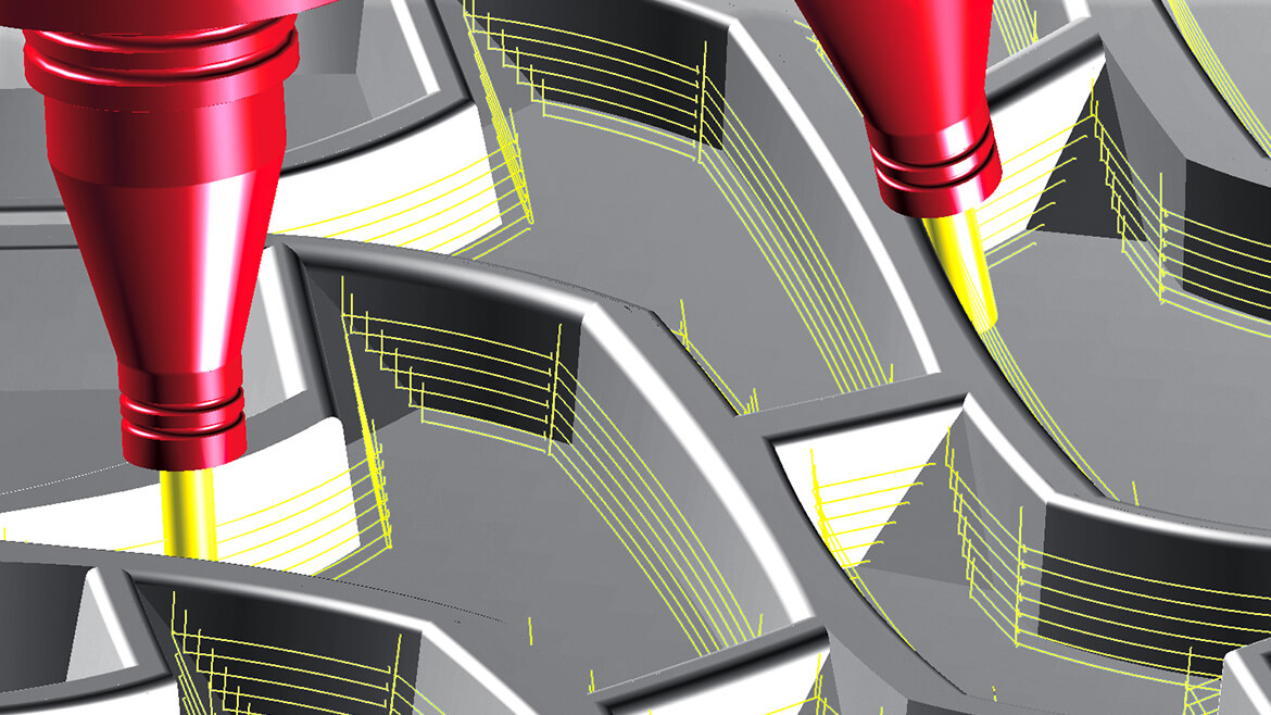

最佳化 5 軸側刃切削
側刃切割可進行更有效的直紋面加工。此循環能夠輕易製作出銑削輪廓側刃和極尖銳的內角。亦可運用椎刀。 銑削和停止曲面的定義可保護鄰近的曲面。

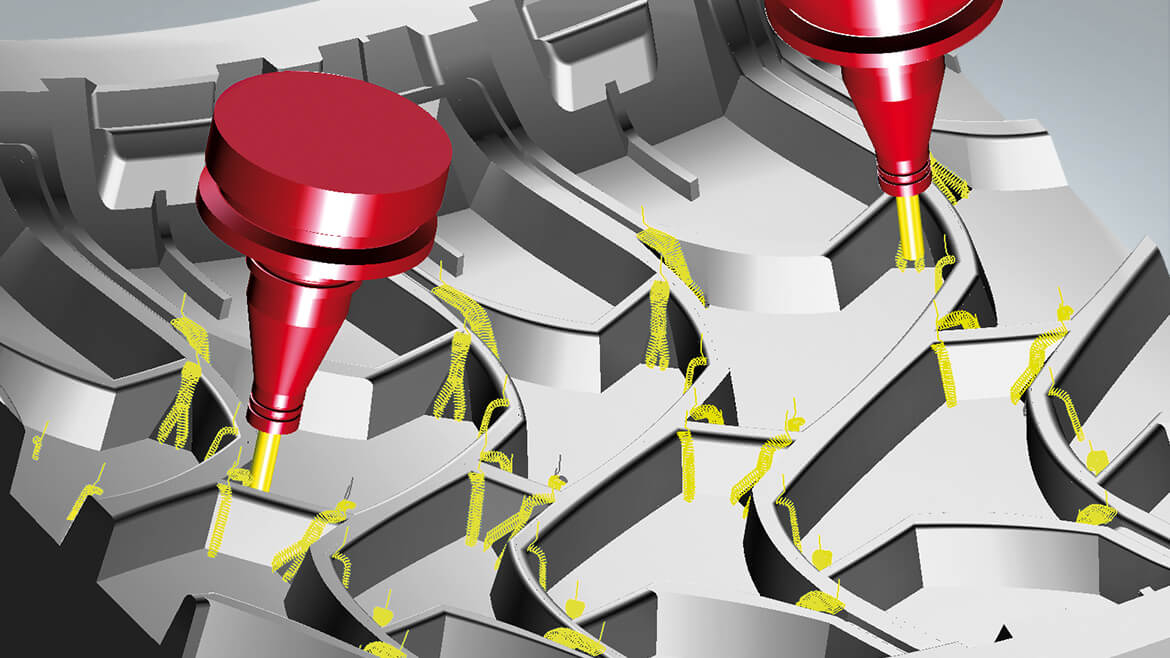

5 軸殘料清角加工
使用細刀即可精確加工輪胎模具的銳邊,不需再加工。此循環可辨識所有殘料區,包含過切中的殘料區。加工會在單一一個無碰撞操作中的多個截面上執行。此外,此週期也會產生特別平順的運動。

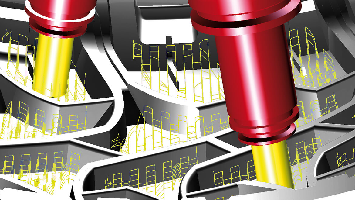

5 軸輪廓加工
此循環適用於邊緣 5 軸再加工及有效率的輪廓輪胎細縫編程。使用不同刀具位置的輪廓可使用一個步驟加工。hyperMILL® 會自動結合個別加工操作和最佳路徑的無碰撞刀具運動。
