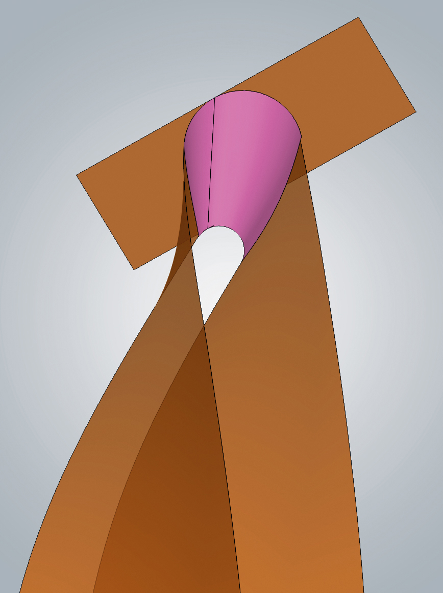

改進線性掃描
hyperMILL 現在允許您輕鬆地以指定的傾斜角度拉伸即使是高 度複雜的草圖。 與自身或其他曲面相交的曲面會自動裁剪。這使 您可以快速準確地建立複雜曲面,例如模具或電極所需的曲面。
優點: 無需對高度複雜的草圖進行額外修正。

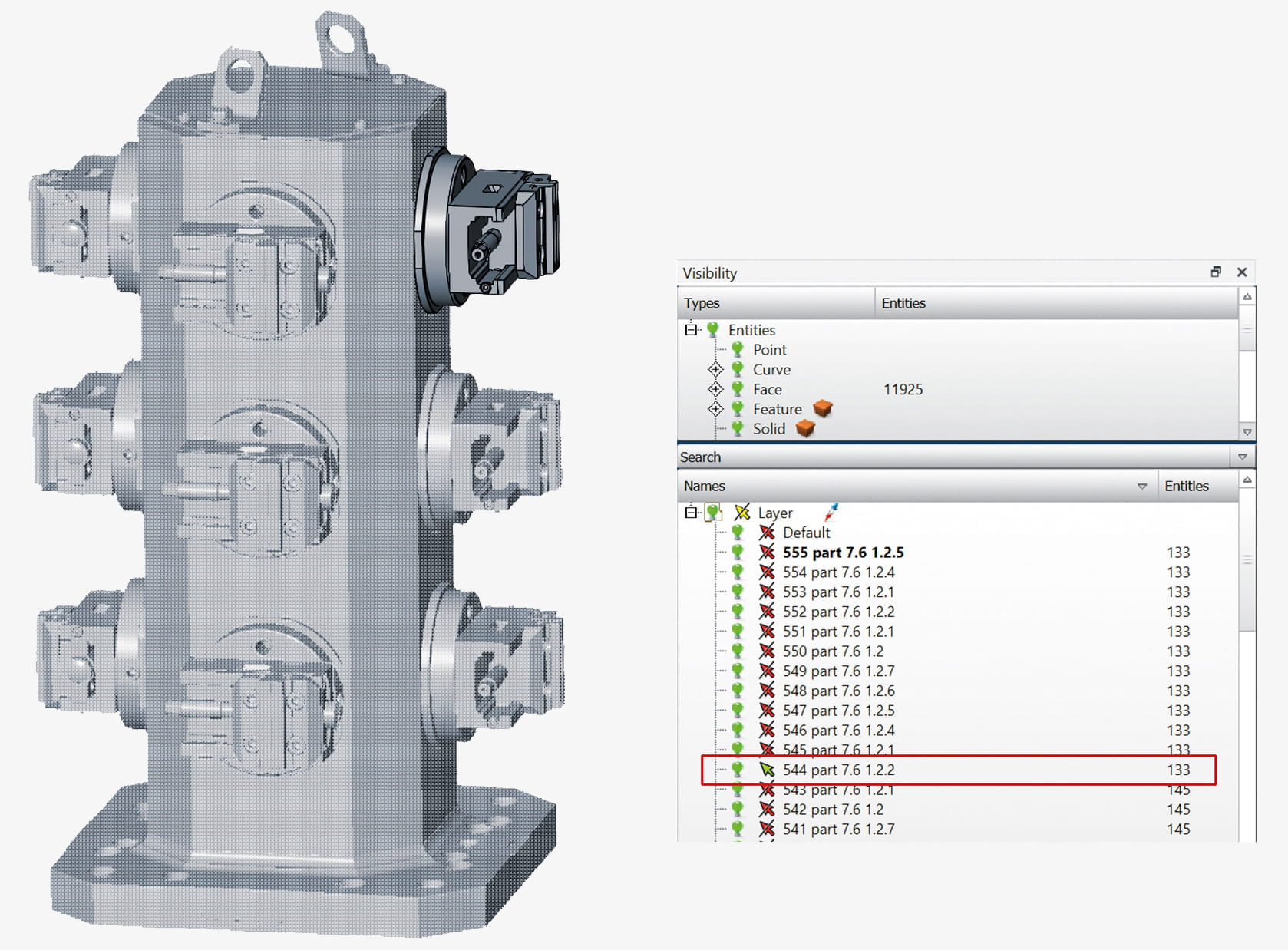

大型組件群組的性能優化
透過我們全新的「開啟/關閉可見性」功能,處理大型組件時的效 能顯著提升。在載入文件之前,即可將所有圖層設置為不可選取, 確保模型從一開始就能順暢運作。您可以根據需求啟用特定圖 層,以便進行特定的編輯操作。
優點: 確保處理複雜模型與大型專案時的流暢工作流程。

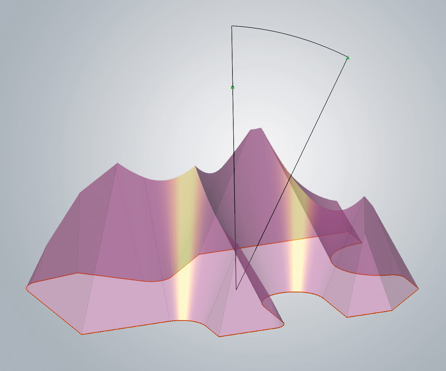

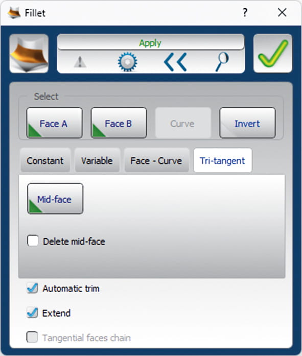

三切面圓角
使用 hyperMILL,您現在可以在三個相鄰曲面之間建立無縫圓 角,同時保持完全連續性。此功能可在建模複雜幾何形狀(例如渦 輪葉片)時節省寶貴時間,並確保模型的最高精度與品質。
優點: 快速精確地建立三切面圓角。

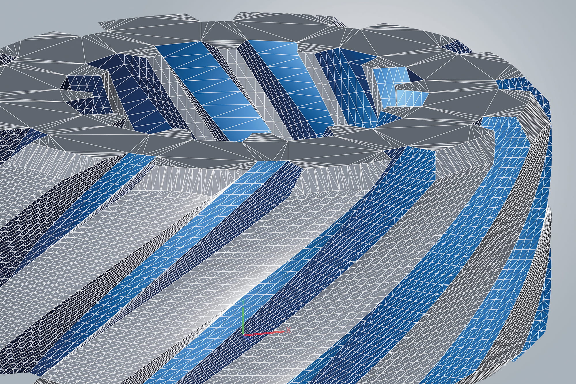

新的曲面細分技術
我們開發了一項全新的網格細分技術,大幅提升了載入速度及日 常操作的效能。曲線、曲面及其邊緣和實體使用相同的設定選項, 並且可透過單個參數進行調整。
優點: 顯著提高效能,並簡化作業。

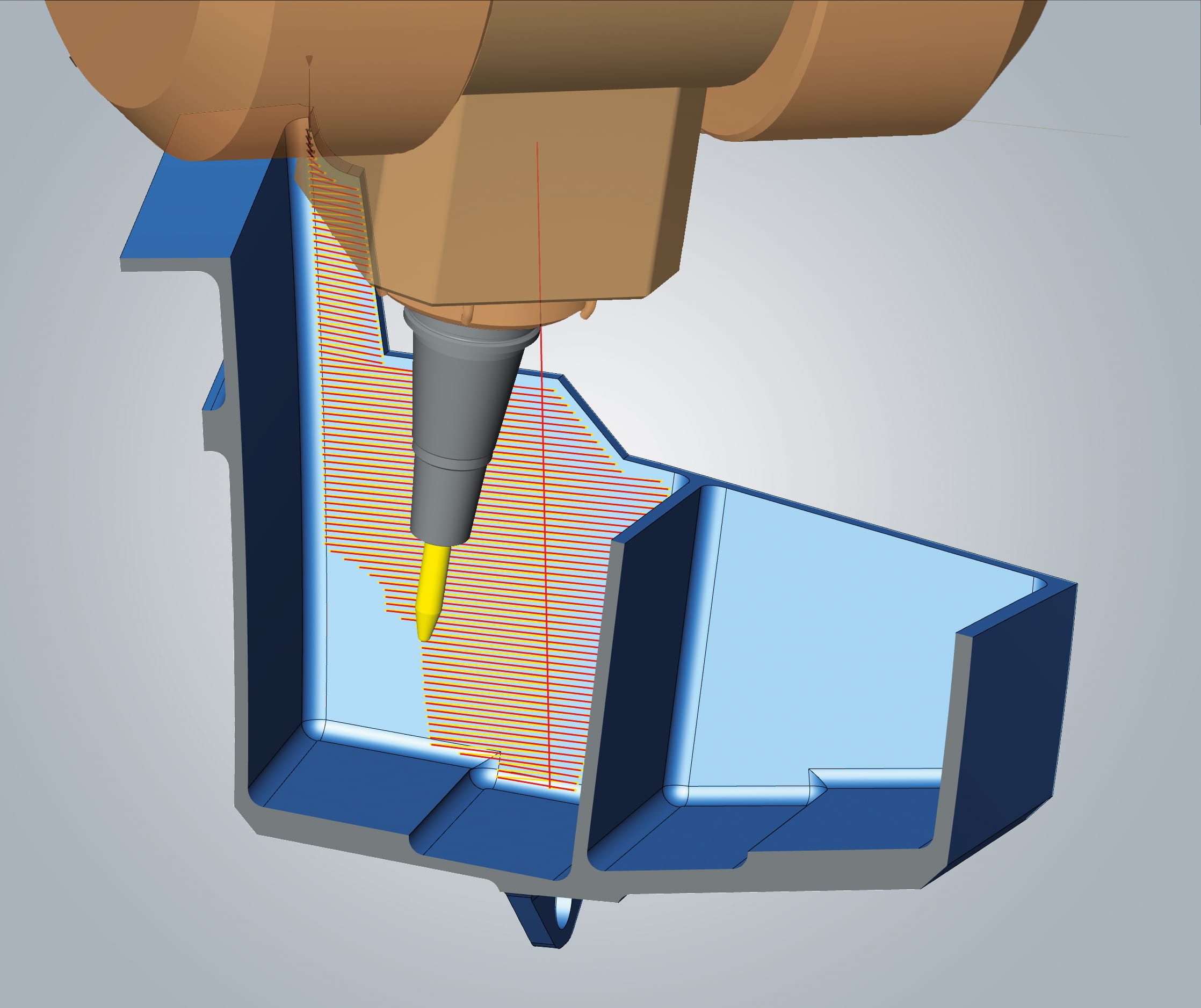

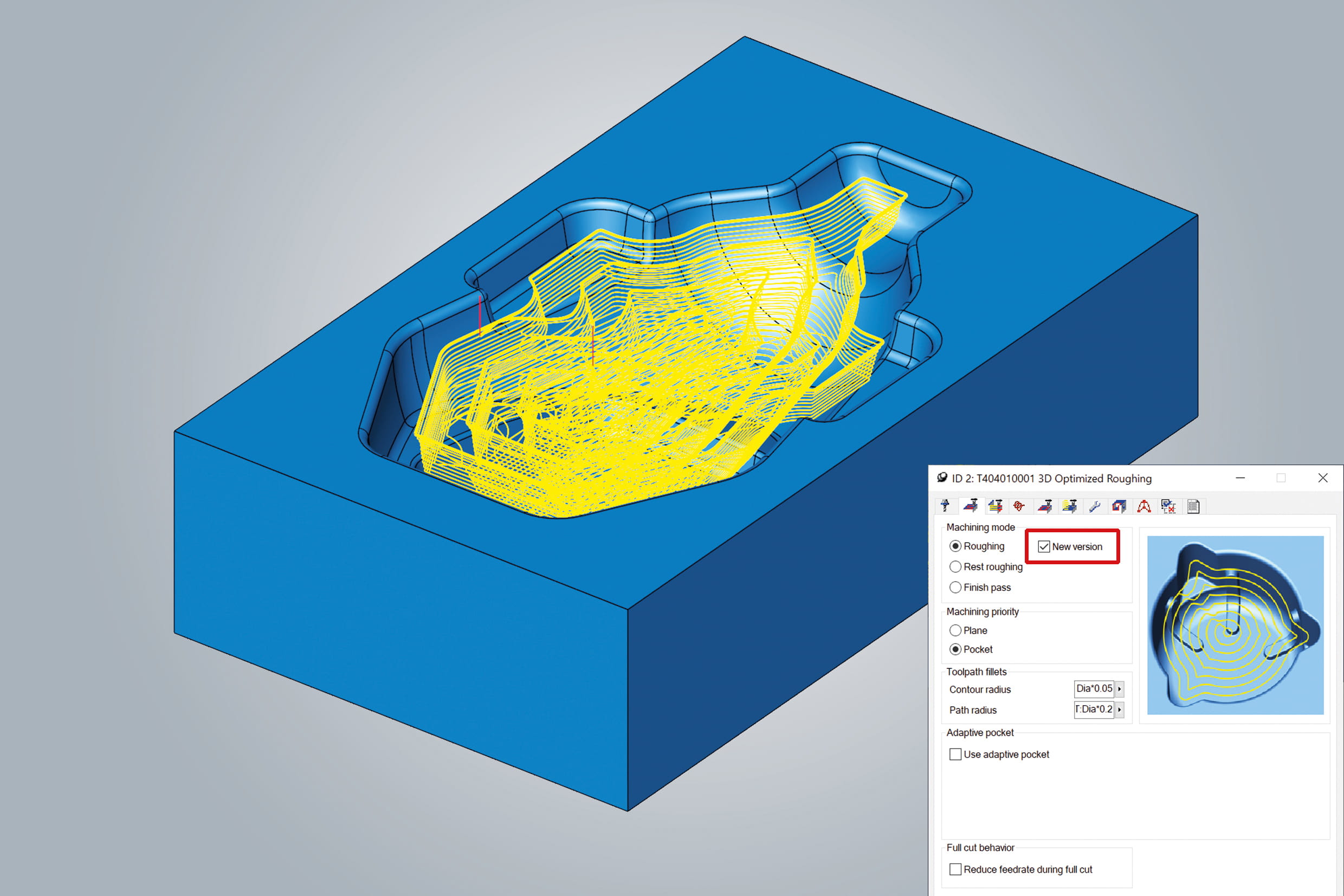

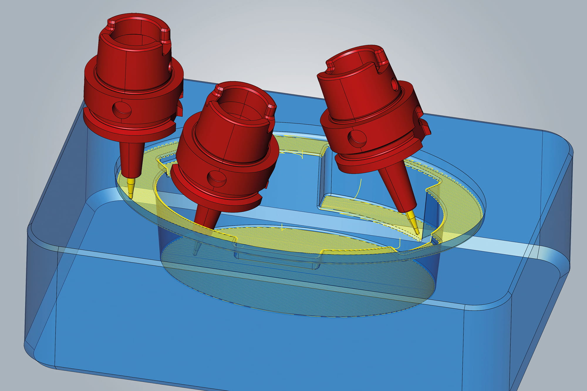

3D 最佳化粗加工
我們為該策略的粗加工模式重新開發了槽穴銑削演算法,以便在 粗加工過程中實現更高的效率和更好的加工控制。新版本的一個 優點特別適合加工大側向進給和剩餘材料加工。此外,您可以定 義輪廓半徑和路徑半徑,從而更好地控制刀具路徑的圓角。輪廓 半徑用於沿著模型幾何形狀的刀具路徑,而路徑半徑用於所有其 他偏移路徑。
優點: 更快的粗加工和提升在大進給量及剩餘材料情況下的效 率。

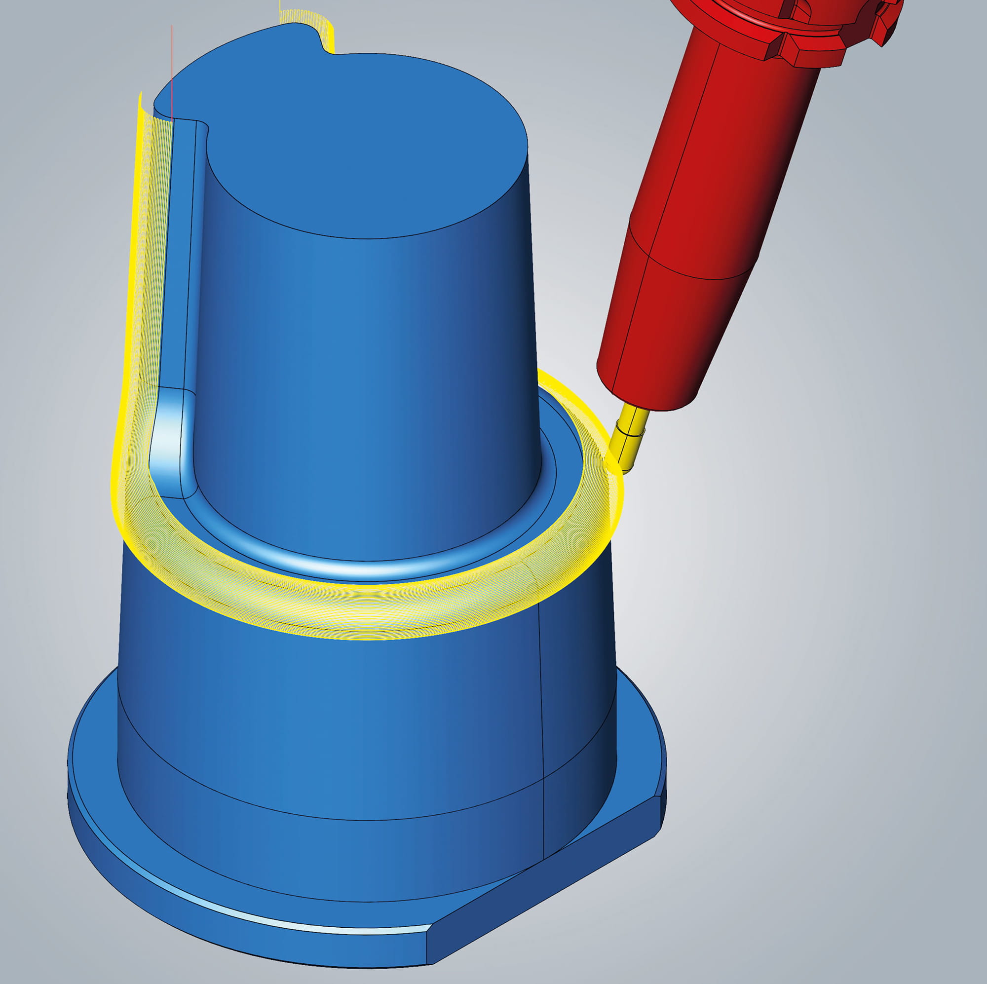

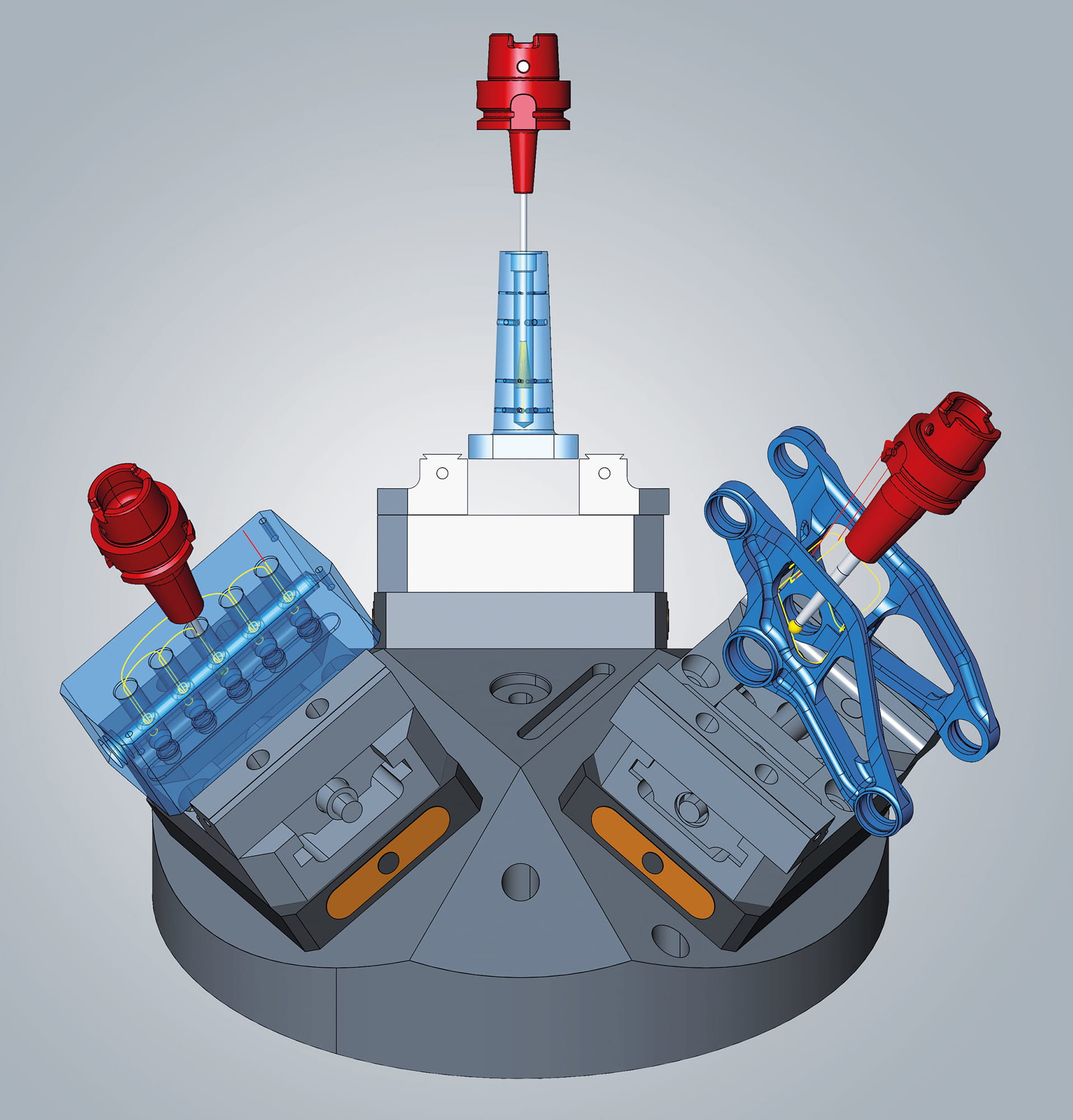

新的精確去毛邊策略
無毛邊的邊緣和孔不僅在功能上很重要,而且是高品質最終產品的重要環節。使用 hyperMILL 2025,您可直接在機器上 直接使用全面的去毛邊策略選擇。
「5軸去毛邊」為選配授權,授權包含兩種策略:「5軸孔去毛邊」和「5軸去毛邊」,並可在5軸模式下使用。3軸模式為標準已包含在 hyperMILL 3D套件中。
左邊 | 5X 孔去毛邊
這種新策略使孔和相交孔上的銳邊去毛邊變得非常簡單。得益於我們的智 慧功能 CAM Plan,可自動識別所有的孔,並可標記模型中的所有銳邊。您 只需選擇所需邊緣,該策略就會自動計算所有刀具路徑。該策略支援 3 軸模 式,該模式已包含在 hyperMILL 3D 套裝和 5X 模式中。在 5X 模式下,盡可 能對加工進行分度。如果這不可行,則透過 5X 同動移動進行。
優點: 快速、簡單且安全地去孔毛邊。
中心 | 孔刷研磨
使用這種新策略和特殊刷子工具對交叉孔、螺紋或其他特徵進行去毛邊或 改善曲面品質。加工過程分為不同的階段,對於每個階段,都可定義主軸轉 速、進給速度、冷卻液和停留時間等加工參數。在「參數」標籤下,還可設定加 工區域、刷動方向和重複次數。
優點: 輕鬆編程刷子工具,以及孔去毛刺和其他特徵。
正確的 | 5X 去毛邊
這個新的 hyperMILL 策略為您提供一種快速有效的解決方案,可去除工件 所有銳邊的毛邊。您可選擇 3 軸加工,這已包含在 hyperMILL 3D 套裝和 5X 加工模式中。借助 5X 選項,您可觸及更多零件邊緣,並且會自動產生必要的 傾斜和閃避碰撞。邊緣加工優先使用固定角度加工。如果無法實現,則使用 同動加工。該策略同時支援圓球刀和球刀。
優點: 快速有效地去除零件邊緣的毛邊。

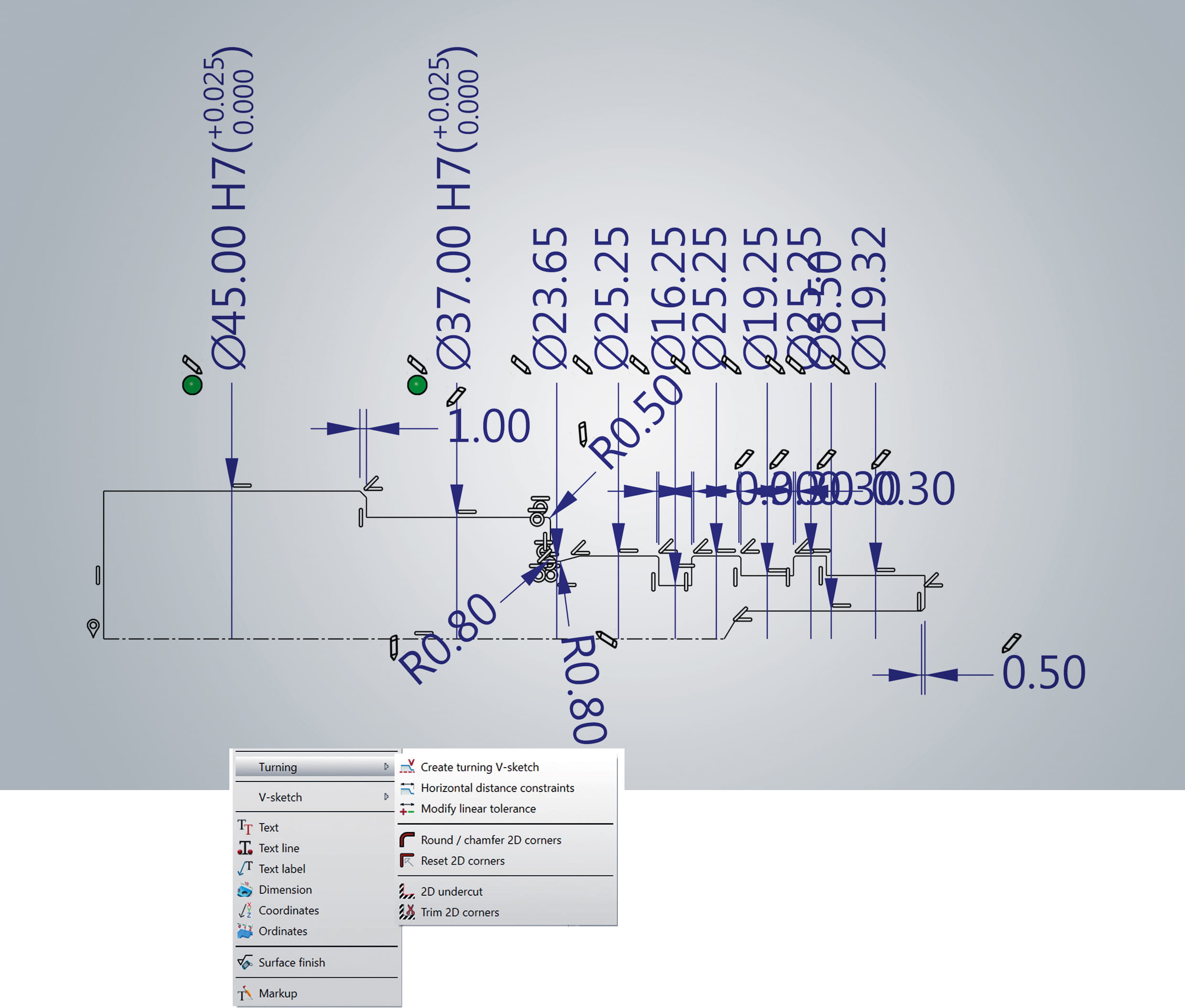

用於車削輪廓的 V 草圖
以簡單且自動化的方式創建專用的V型草圖進行車削。從一個通 常具有標稱尺寸的3D模型開始,V型草圖和車削輪廓幾乎完全自 動生成。使用一個命令來定義水平尺寸並分配相應的公差規範。 根據這些值,車削輪廓可以被移動到公差的中間值。通過新的V 型車削草圖,您還可以快速有效地準備帶有倒角、邊緣處理和公 差的車削輪廓,以便進行編程。
優點: 依據 3D 模型,快速建立尺寸精確的車削輪廓。

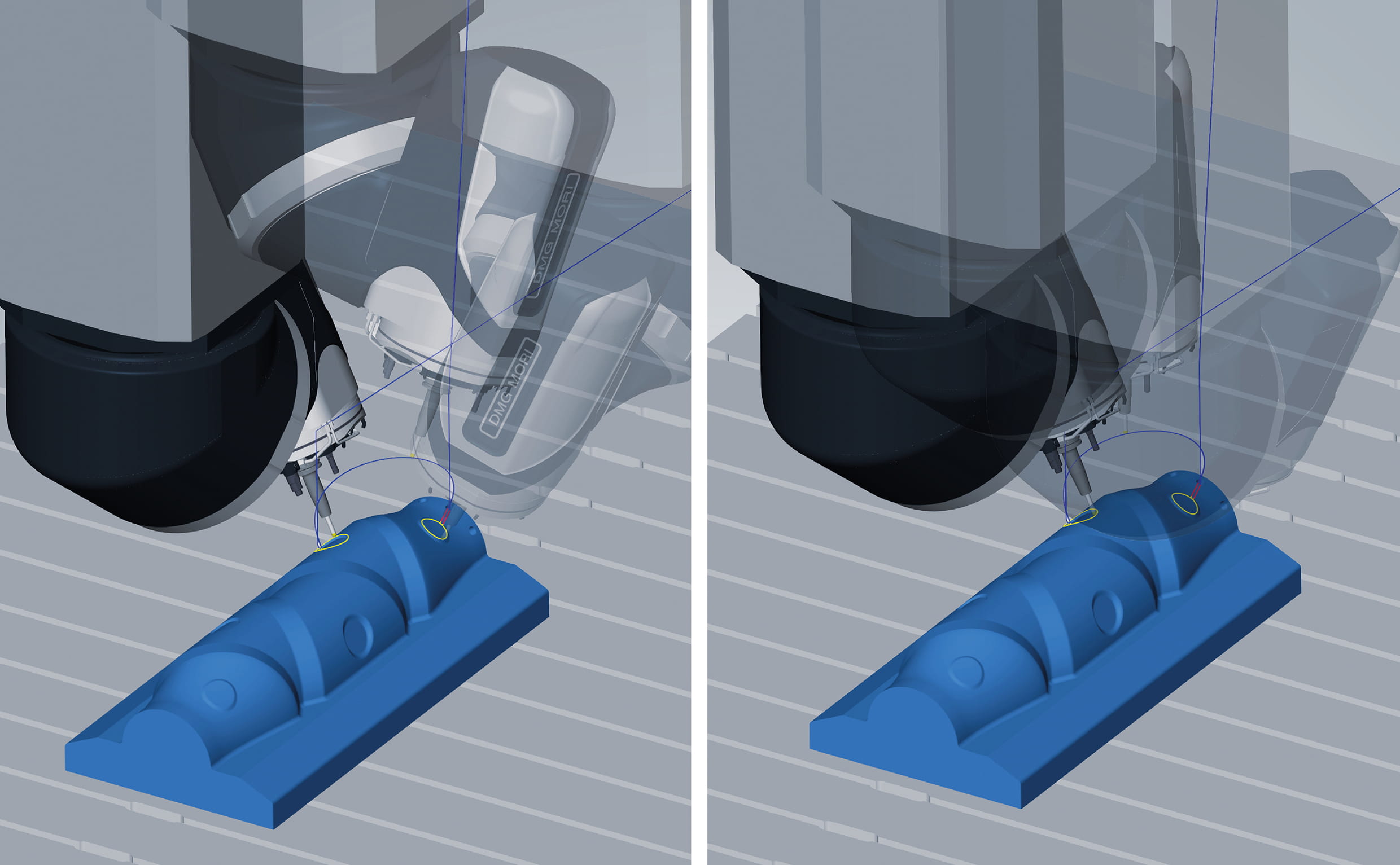

解決方案選擇:最近的 C 軸角度
在工法設定的「NC 解決方案」標籤下選擇慣用方向時,您現在可 選擇「最近的 C 角度」選項。這可讓您透過慣用的 C 軸位置專門 控制定位解決方案。選擇正負解決方案,以便 C 軸盡可能接近定 義的角度,即使在 5X 加工時仍能如此。使用 hyperMILL VIRTUAL Machining Optimizer 授權,可防止在 NC 產生過程中可能發生 的碰撞或軸極限衝突。
優點: 避免在非極點情況下出現大範圍的C軸旋轉,提高加工精 度,並減少編程工作量。
 – 圖片顯示大型機頭移動
圖片顯示大型機頭移動

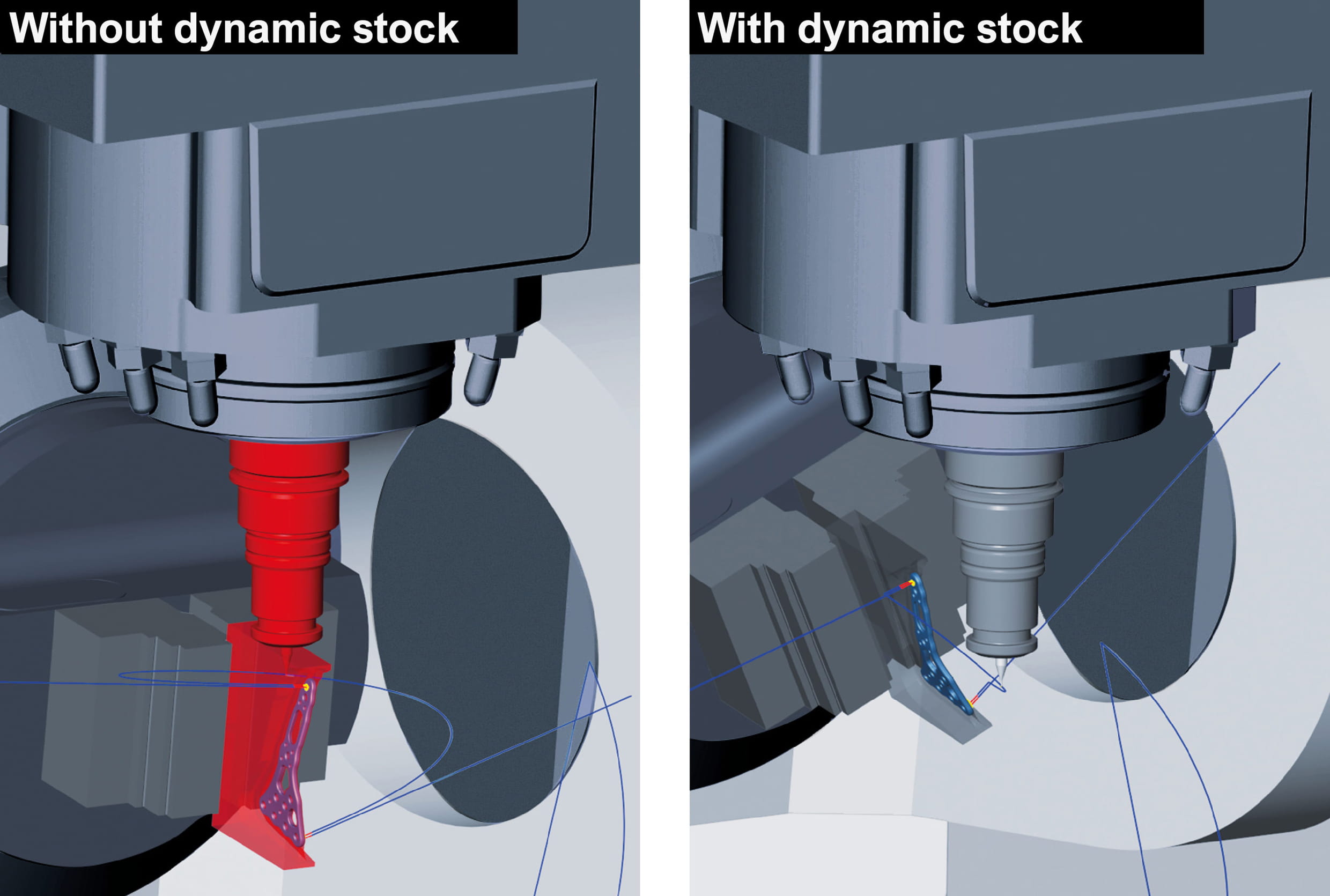

與動態素材連結
您現在可使用「使用動態素材」選項來平滑連結由 hyperMILL Optimizer 產生的移動。為工作清單中的所有加工工作自動產生 更新的素材,並在計算連結移動時考慮在內。這使您能夠根據實 際的素材條件優化連接運動。
優點: 連結移動最佳化。
 – 在左側圖像中,可以看到較大的機器主軸運動;在右側圖像中,則顯示了優化後的運動。

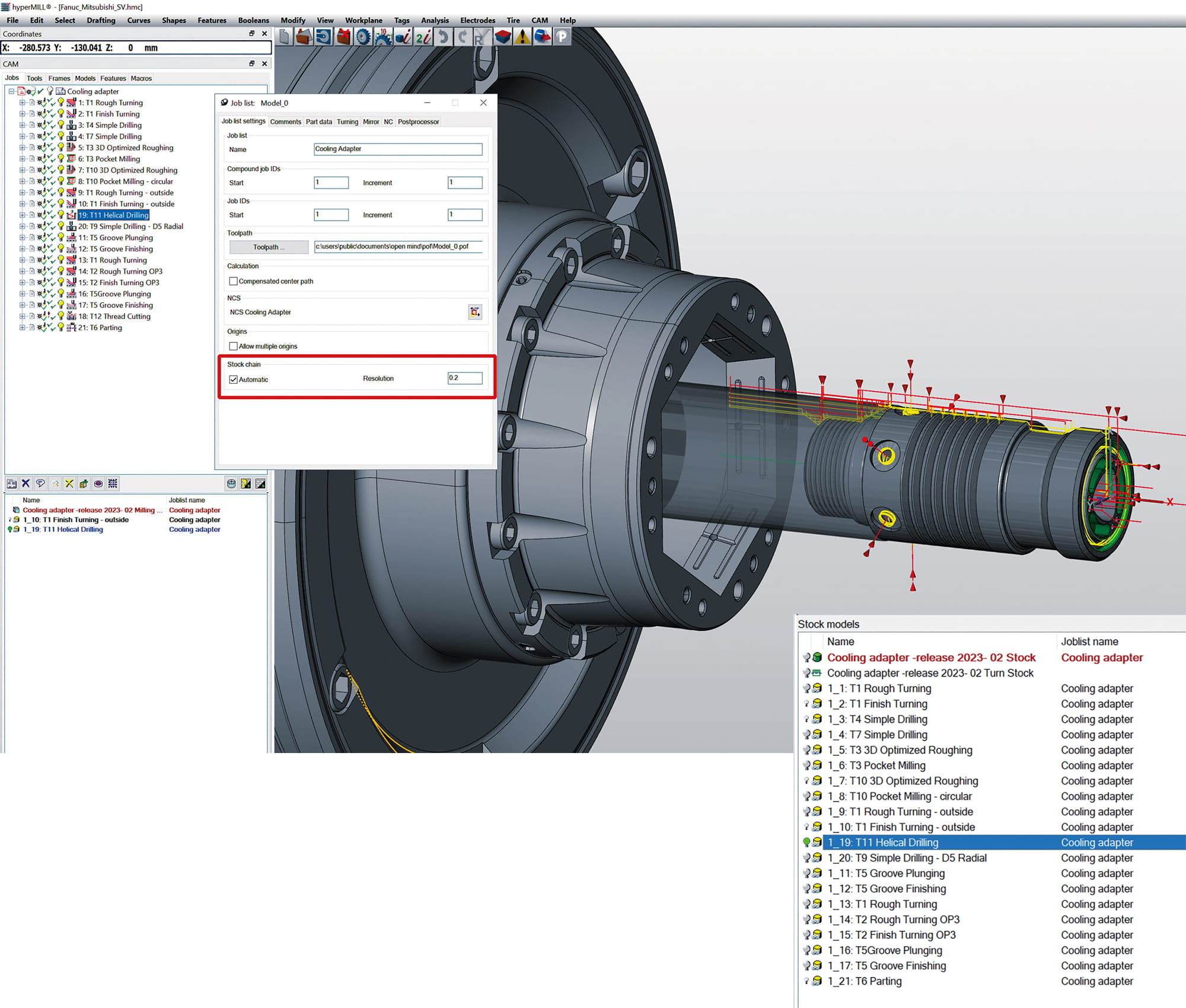

自動素材鏈
新版本在 hyperMILL 中為您提供了一個全新的素材處理系統。這 是一個完全自動化、強大且智能的系統,適用於所有類型的加工, 從鑽孔、車削和銑削到增材加工。在工作清單啟用“自動創建素 材鏈”選項中並定義精度值,hyperMILL 會自動按正確順序創建 所有素材模型。如果某個加工法被刪除或重新排序,hyperMILL 會相應地調整素材鏈。同樣,根據需要,可以將加工工法從素材 鏈中移除。否則,無需使用者互動,從創建到交給模擬或虛擬機, hyperMILL 都會處理所有素材模型。
優點: 簡化且易於處理和建立素材模型。

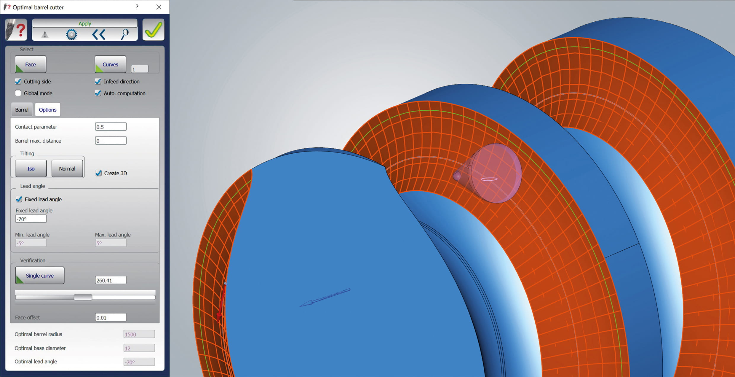

最佳圓桶刀
在“CAM”標籤下新增的“最佳桶型刀”功能,您可以分析桶型刀在 加工區域的應用。此分析使用三種桶型刀具:錐形、切向或通用。 對於每種類型的桶型刀具,都可以定義基礎直徑和桶型半徑的範 圍,這樣在分析過程中可以顯示最佳的刀具幾何形狀。此外,您還 可以通過引導角度的分析來優化可用的桶型半徑,或者通過接觸 參數控制和最大桶型半徑距離參數來確定最佳的桶型半徑。此功 能幫助您選擇合適的桶型刀具並確保其最佳化使用。
優點: 簡單快速的分析,實現桶型刀的最佳使用。

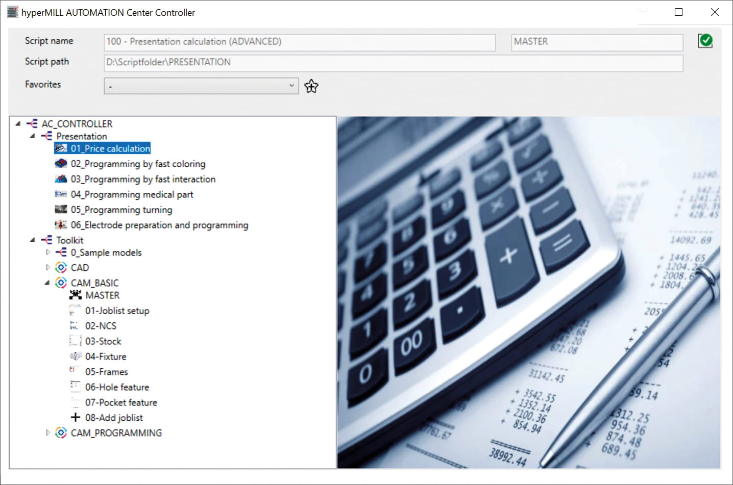

hyperMILL 自動化中心控制器
新的 hyperMILL 自動化中心控制器使您能夠輕鬆管理和構建自 己開發的腳本和腳本區塊。這使您可更好地概覽和存取自動化腳 本。您可以建立常用腳本,並將其分類整理,方便快速存取。此外, 還可透過篩選功能快速查找特定腳本。為幫助理解該功能,自動化 中心控制器版本提供了一組可自訂和擴充的範例資料。在控制器 中,組合腳本或腳本區塊可自動執行。前提是必須將執行順序儲存 於常用腳本中。
優點: 更完善的自動化腳本管理與應用。
