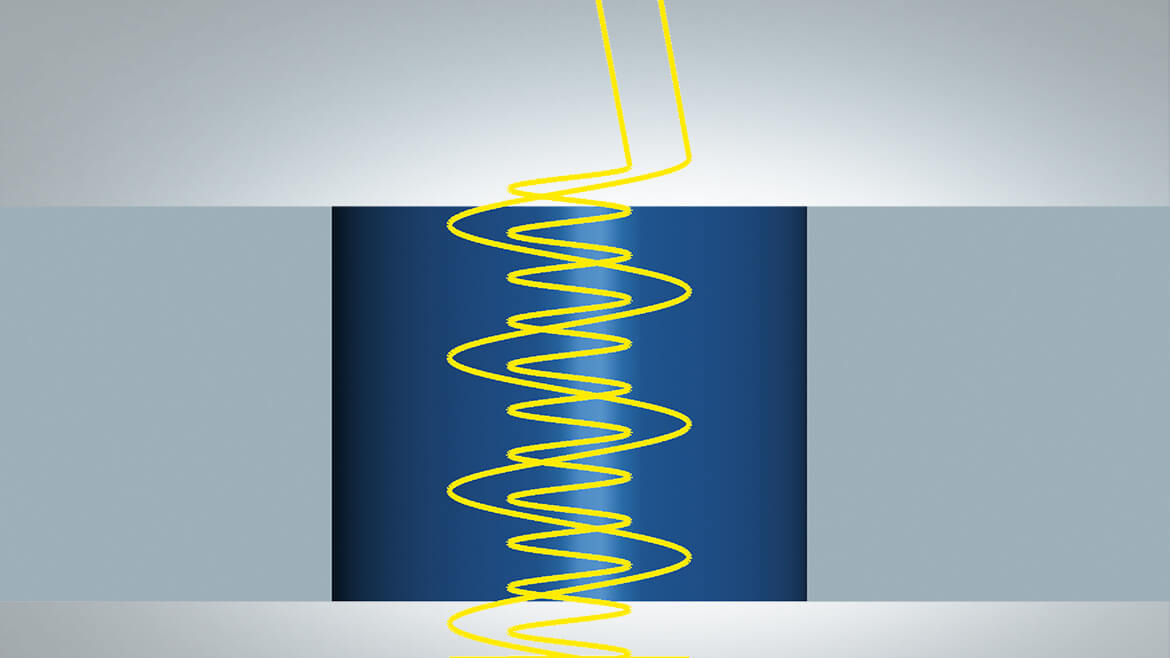

任務:以高效率和輕鬆使用刀具的方式盡可能從圓形槽穴切除材料。
解決方案:使用我們的創新鑽孔模組的 5 軸螺旋鑽孔加工。
「要在短時間內進行大量切削,沒有比這更理想的方法了。它展示了 5 軸同動加工,對於這種看似簡單的任務,又一個優越性的例子。」
Josef Koch 博士,
OPEN MIND Technologies AG 技術長
優點
  • 快速且有效率地插銑,尤其是針對堅硬的工件
  • 大型銑削頭最適合用於開放式深度型腔加工
  • 不需要預先鑽削
  • 柔和使用刀具
  • 安全移除切屑,連縱深鑽孔內的切屑都能移除
  • 簡易編程
  • 也適合中心點無中心刃的銑刀

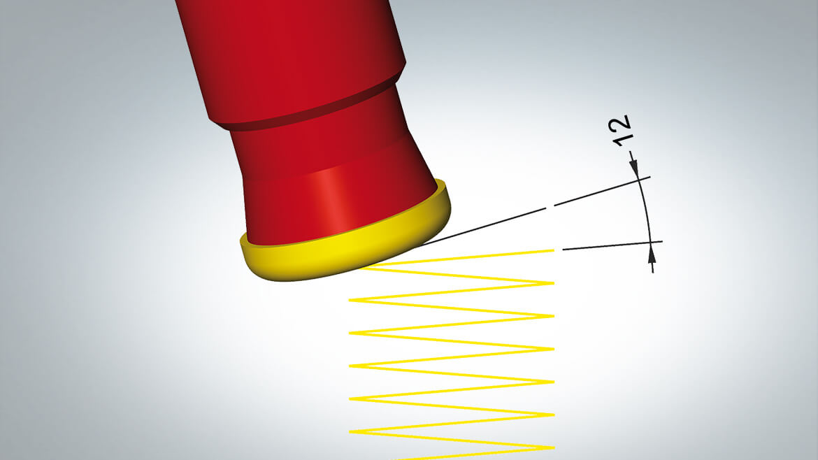

引導角度
相對於傳統 3D 加工,引導角允許使用無中心刃切削的銑刀進行加工作業。
自動調整螺距
發生碰撞時,此功能會自動調整螺距,直到確保不再有碰撞情況發生。
