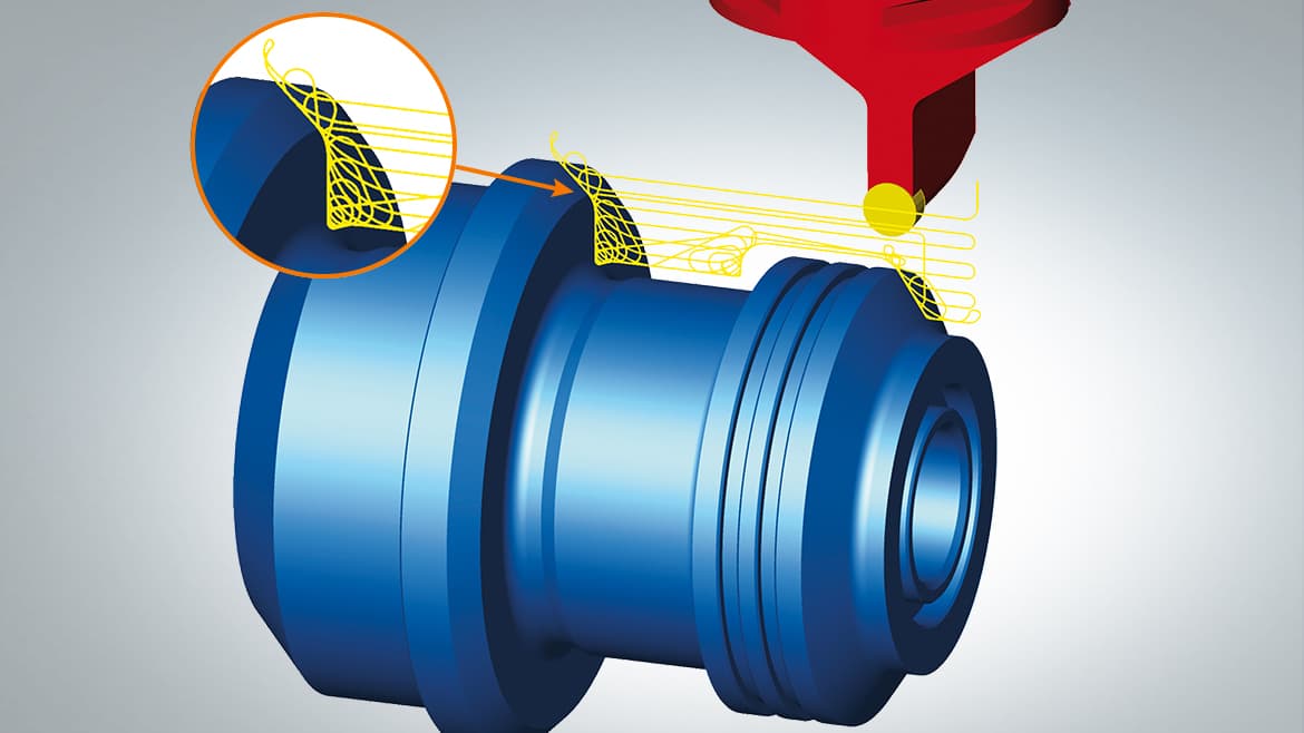

擺線進給刀具路徑
智慧型演算法計算對應與擺線形狀相對應的刀具路徑。 個別路徑會完美連接,而進退刀運動達到最和諧的狀態。最佳化進給提供最快速度。

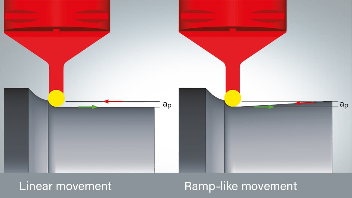

側邊進給策略
加工會在統一的方向或以往復模式進行。 側邊進給是以線性或像斜坡狀移動。依加工案例而定,刀片始終會充分利用。
