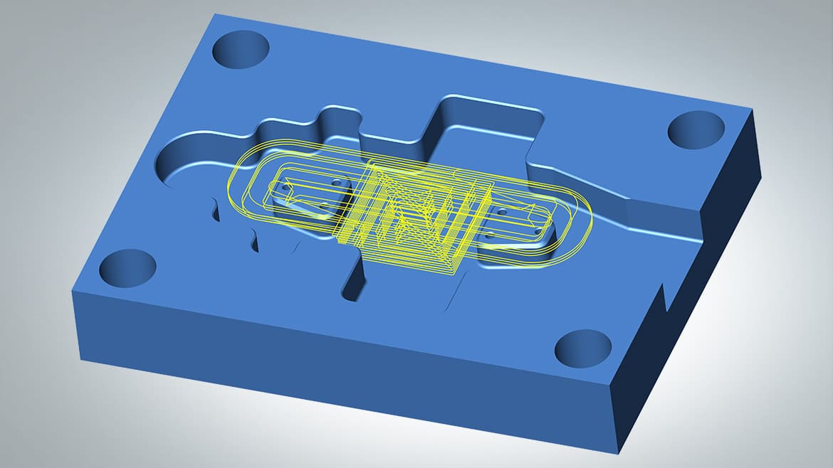

適宜槽穴
此功能可將槽穴以最佳方式擬合到要進行粗加工的區域中。這表示能以線性機械運動加工範圍最大化。加工的執行可以用槽穴形式,或以槽穴結合輪廓平行刀具路徑的形式進行。尤其是在處理大型槽穴時,使用高進給銑削進行加工及後續材料加工,會比使用整個槽穴都使用輪廓平行粗加工更快速。

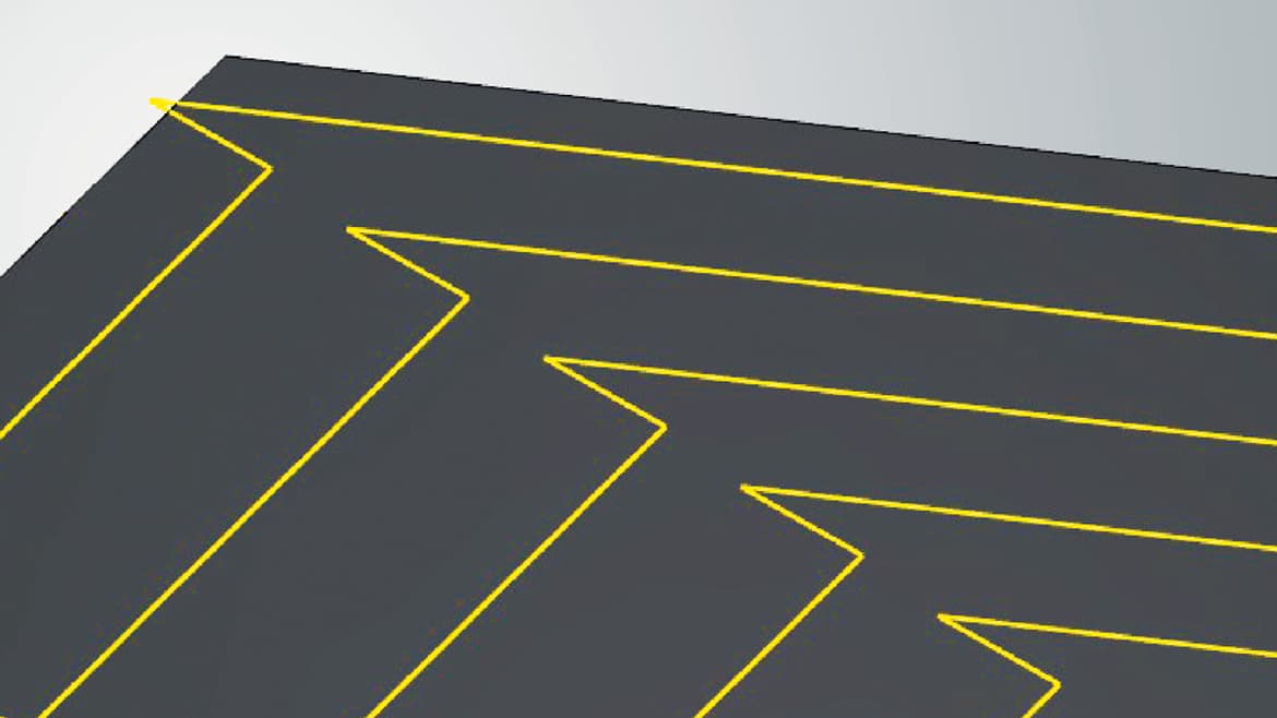

高進給切削 (HFC)
hyperMILL 可讓使用者充分善用高進給銑削切削的特殊葉片幾何圖形。透過定義扇形高度可自動計算側邊進給。採取特殊退刀運動,以避免在轉角殘留殘料。
