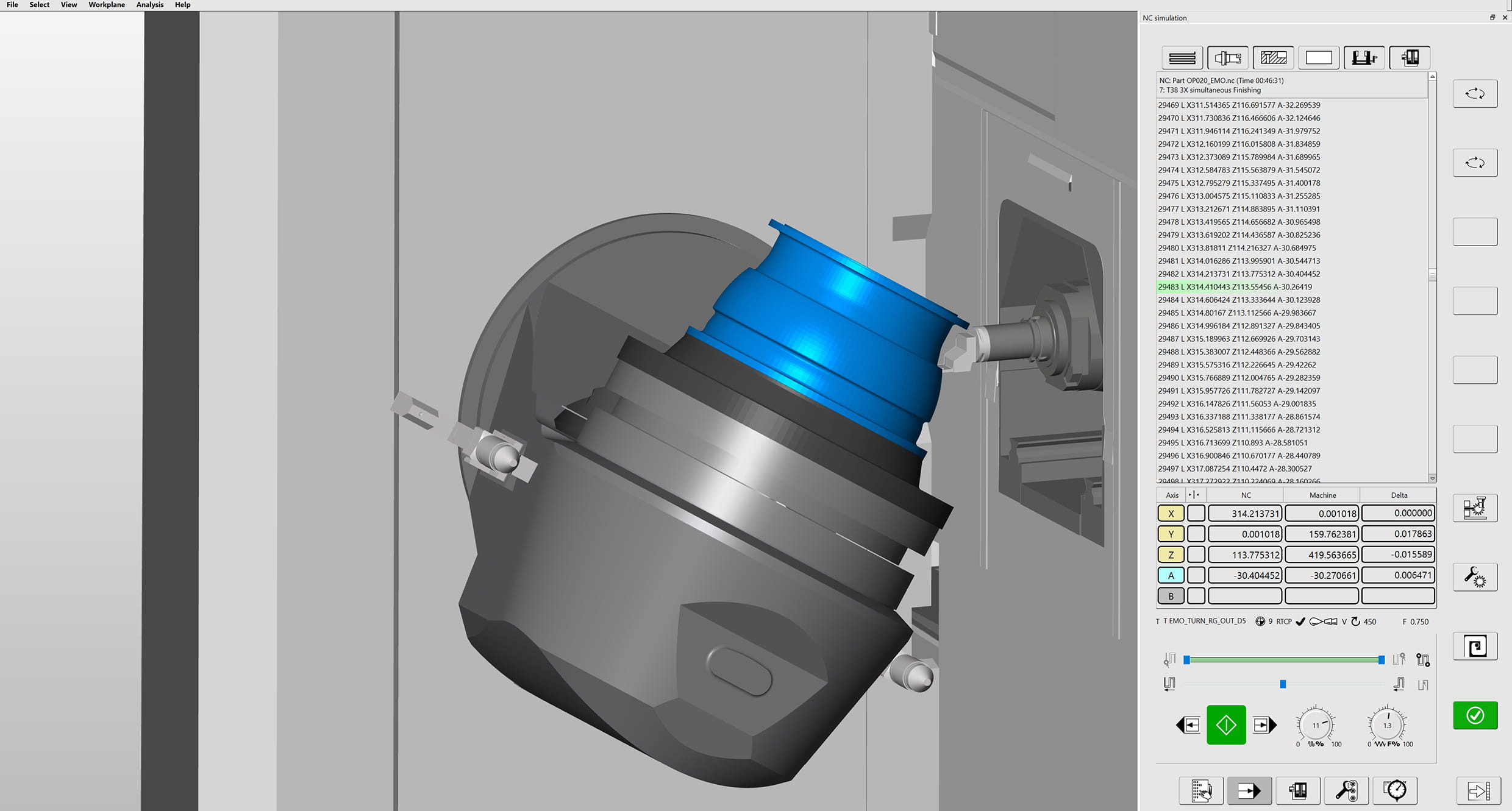

安全最大化 – 模擬與最佳化
典型的元件都比較大型、複雜且昂貴的,這也意味基於成本與安全的原因,任何事情在初次嘗試就必須是正確的。hyperMILL VIRTUAL Machining (虛擬加工)加上其實際機器的數位分身,將用於產生 NC 代碼。碰撞檢查、模擬與分析流程會根據完成的 NC 代碼發生,同時您完全清楚在實際機器上會發生什麼。NC Optimizer 可在 NC 代碼產生期間分析 NC 程式,並因應所選機器的運動性質做出絕佳調整。可從技術觀點自動尋找無碰撞以及理想的位置,並最佳化進行橫移運動。這種創新技術對於安全可靠地加工此類元件至關重要。

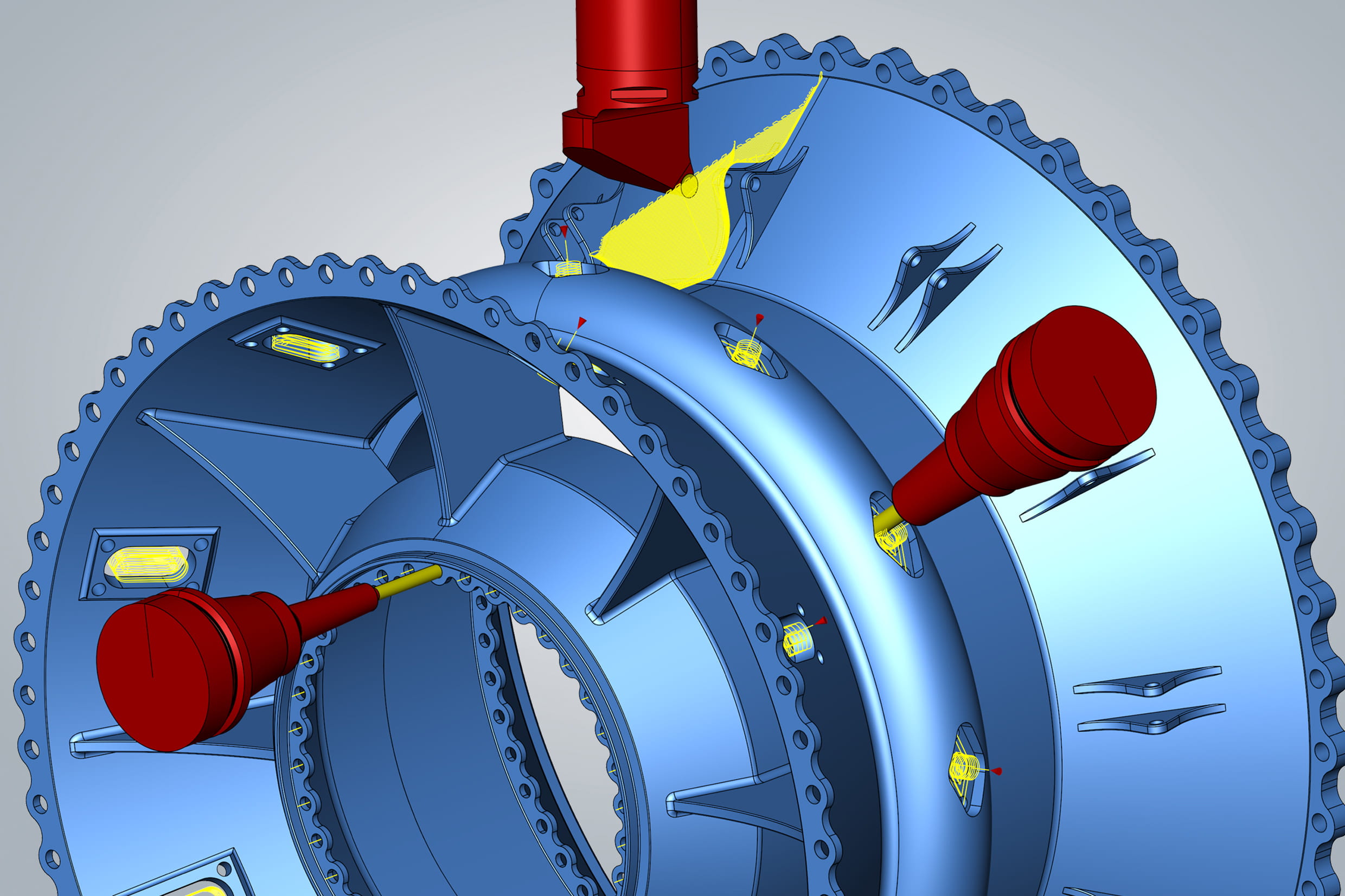

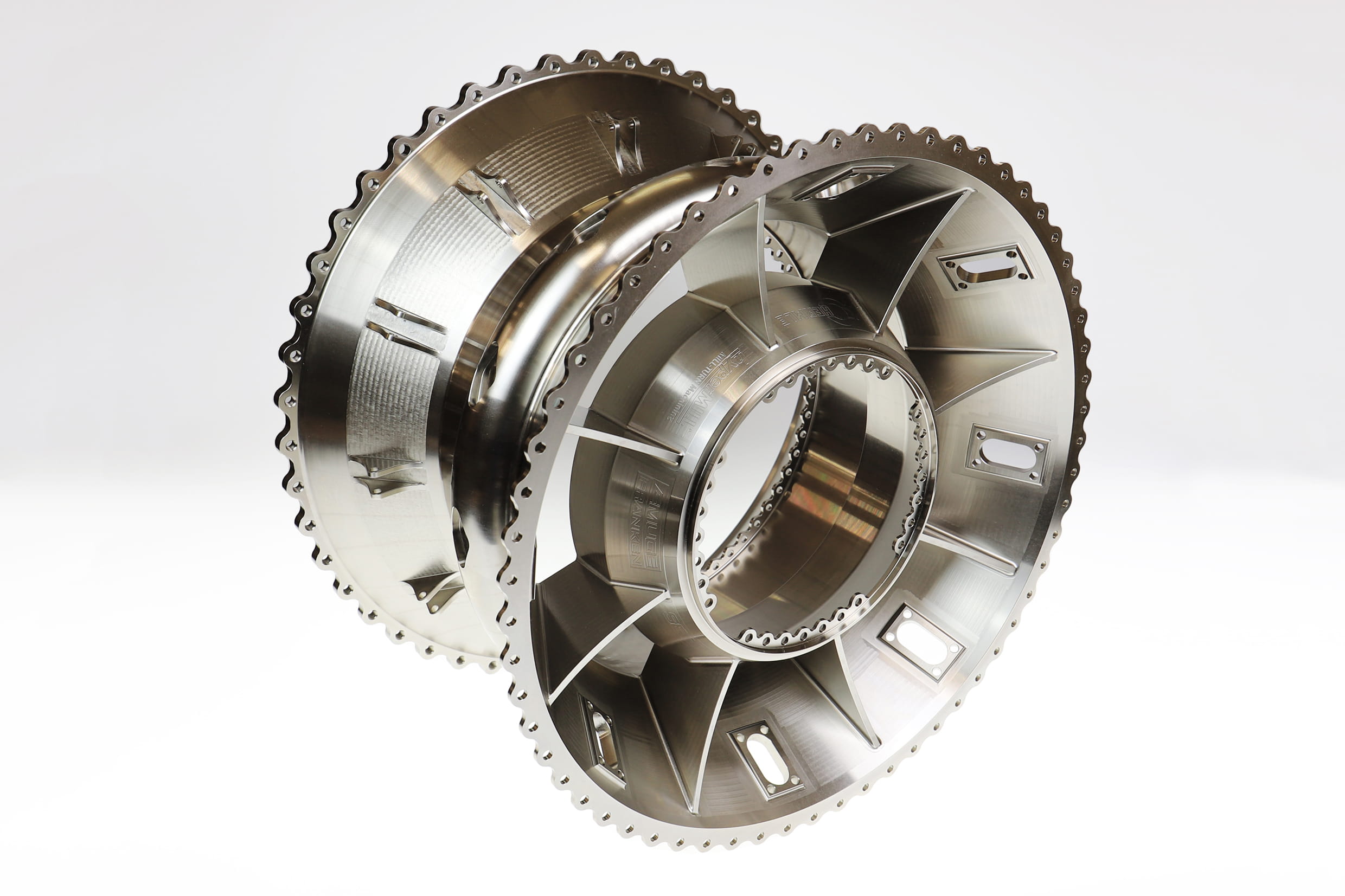

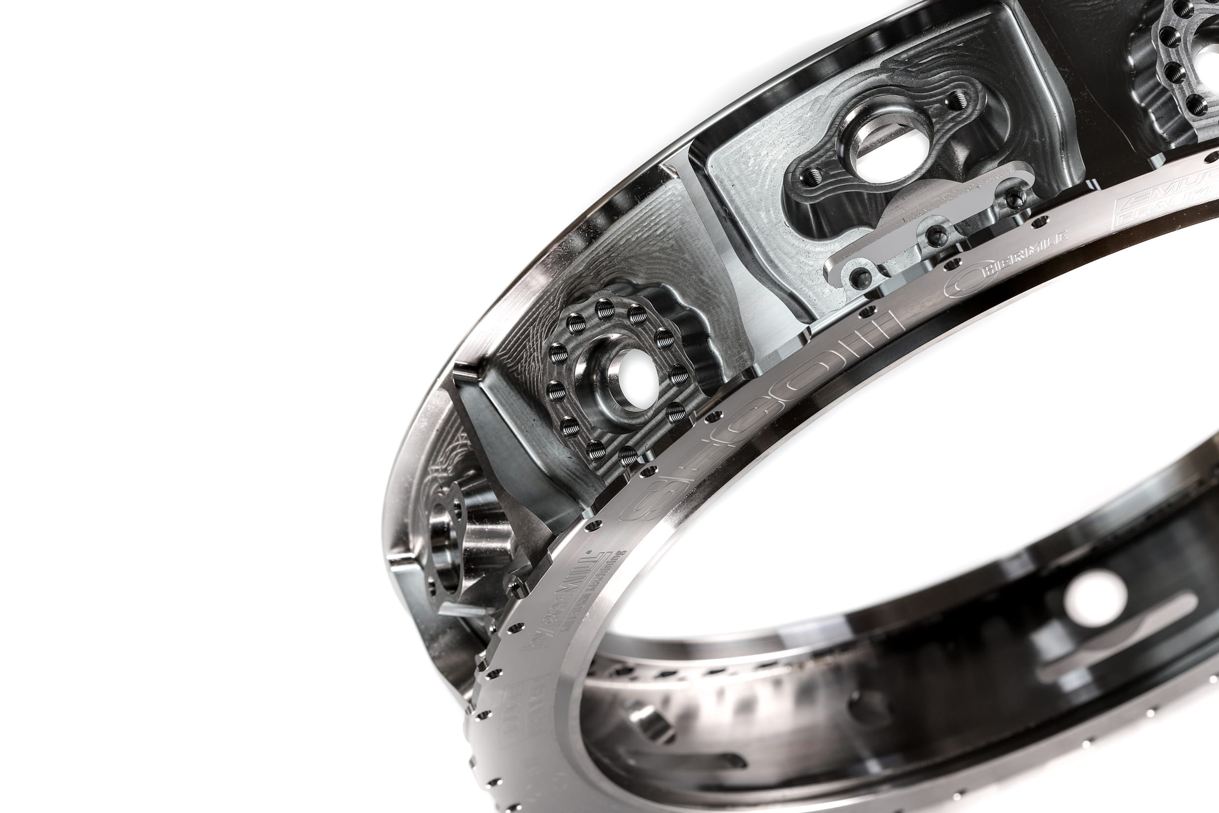

hyperMILL MILL-TURN Machining (銑車策略): 航太 – 引擎外殼
此影片顯示航太產業在 Hermle C42 MT U 動態進行的引擎外殼加工。這使用 hyperMILL MILL-TURN Machining (銑車策略)策略編程,並結合 hyperMILL MAXX Machining (高效率加工)套件的高效能策略,例如高效能車銑和高效能銑削。

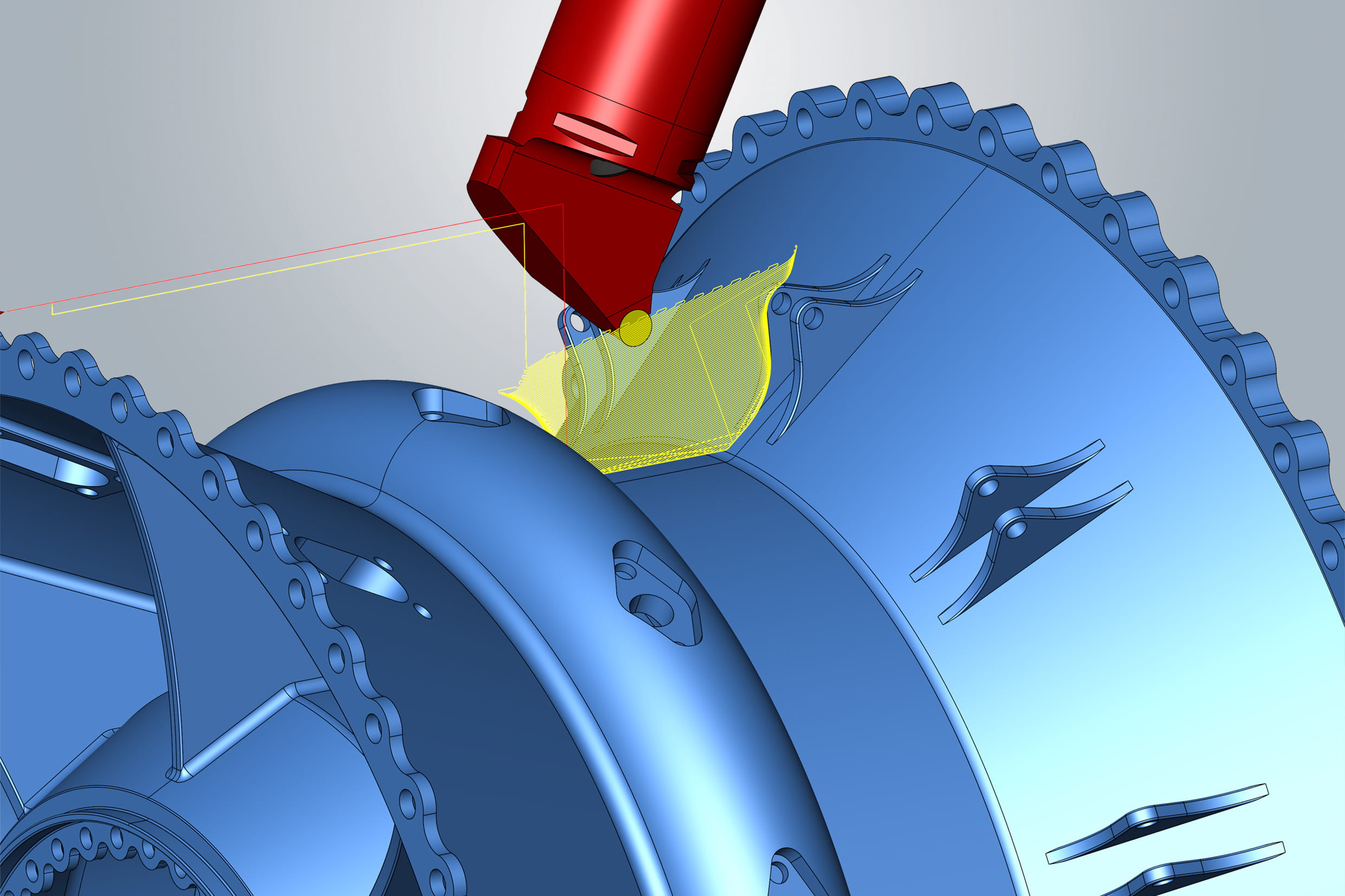

銑車複合機上的 HPC 車削
在提到車銑加工時,大型元件、高切削率和難加工的材料可以說是共同的挑戰。高效能車削為您提供一些相關的優點。hyperMILL 可產生擺線進給的刀具路徑以及最佳匹配的連接路徑,同時不需要額外的編程工作。在使用難以加工的材料,這將使得加工過程更加穩定和高效。HPC 車削對於刀具和機器也特別溫和。

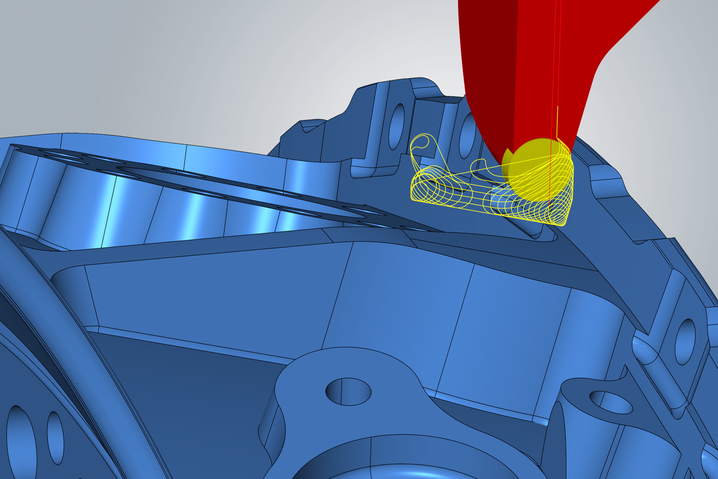

可輕鬆編程 3 軸同動車削
您經常需要同動加工以最佳化處理您的組件。hyperMILL 可協助您為此類加工安全與方便地建立同步刀具路徑。您可以使用直覺式策略進行 3 軸同動粗加工和精加工。如此可為加工負角區域以及要求輪廓開創了新的可能,並且能夠更好地利用您的刀具。為獲得更好的效能,也可以將同動粗加工與 HPC 選項搭配使用。
