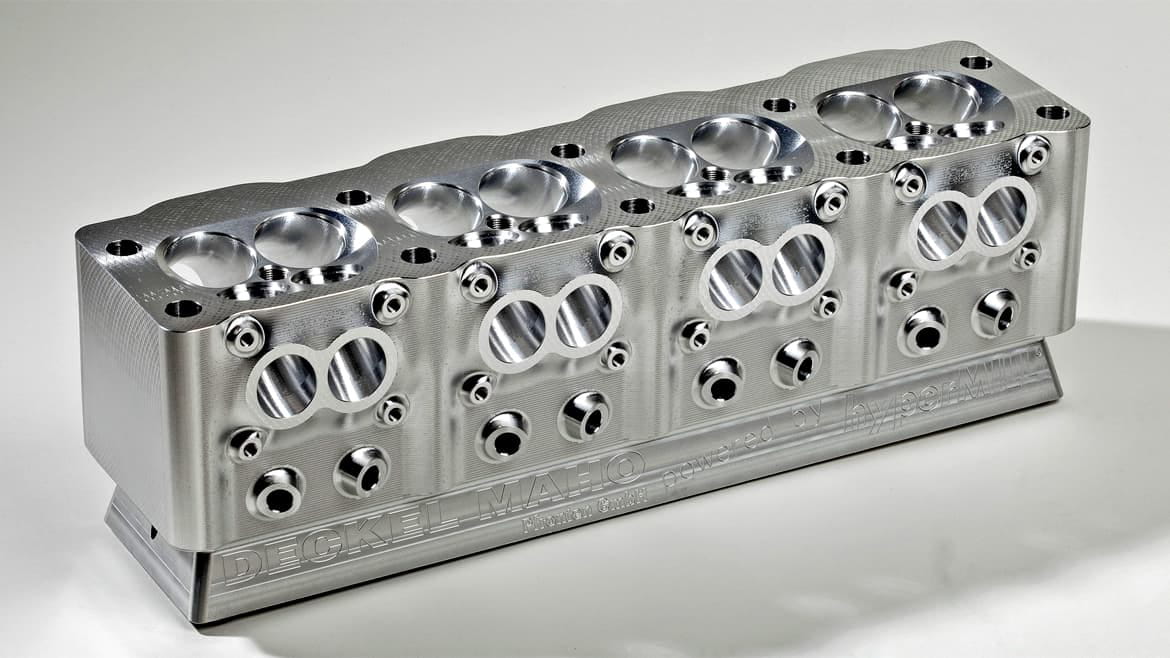

5 軸加工:引擎銑削|DMG MORI
由 CAM 軟體 hyperMILL進行編程 – 在 DMG 機器上銑削。
汽車業的製造範例。

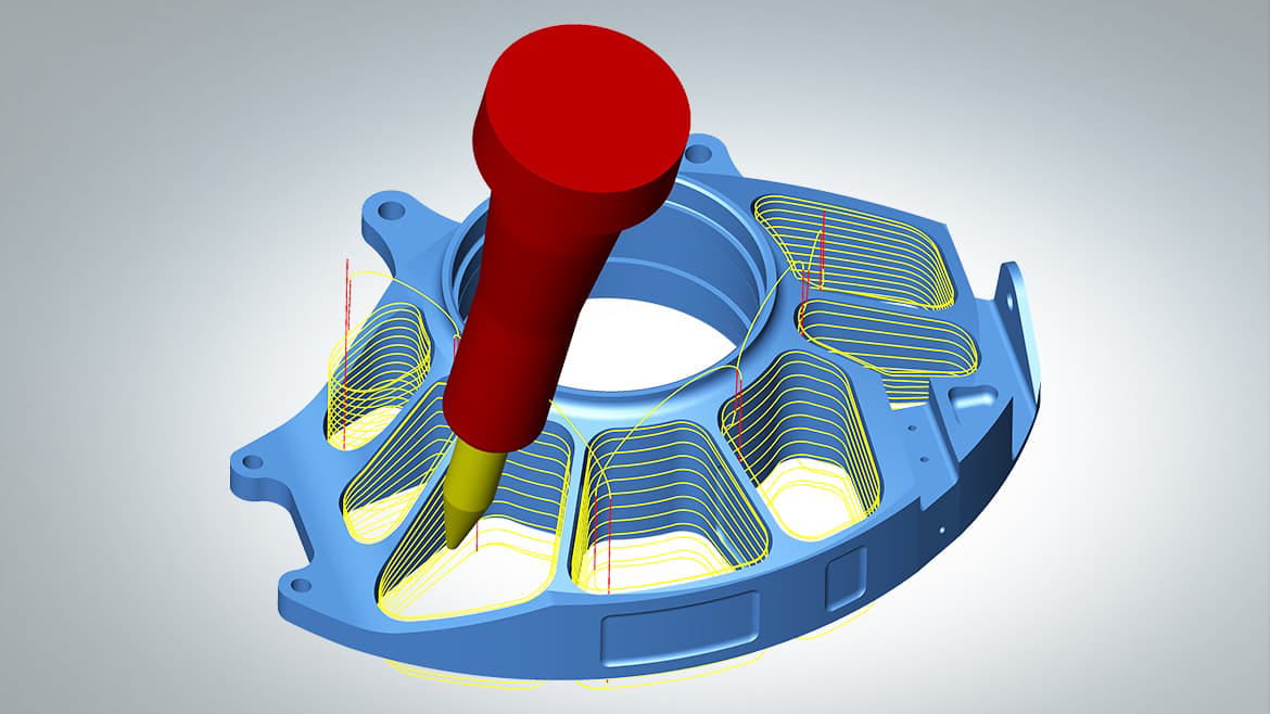

hyperMILL 的 5 軸策略支援固定式或同動加工。這意味著可使用更短、更強的刀具。而且,可避免刀具變更,使機器上的設定時間會大幅縮減。hyperMILL MAXX Machining (高效率加工)可進一步減少產品生產時間。粗加工和精加工的多種 HPC 策略選擇,對於銑削底盤、引擎或傳動部分可節省非常多的時間。5 軸切向平面加工及使用圓錐桶型刀,可減少高達 90% 的精加工工作。

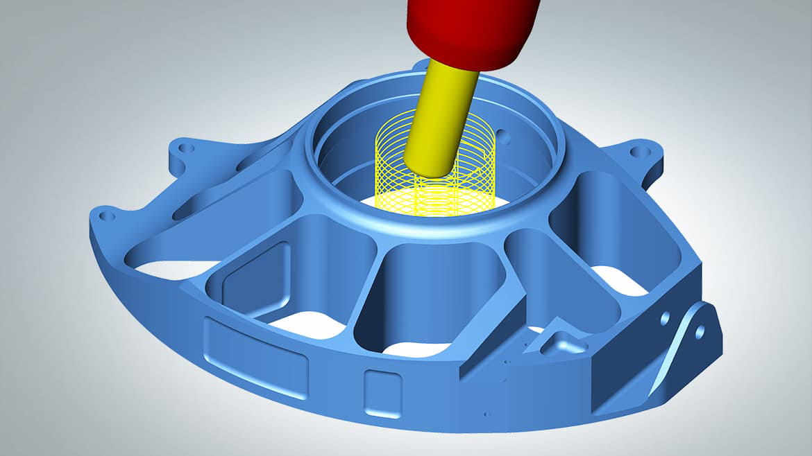

5 軸螺旋鑽孔加工|汽車業 –
5 軸螺旋鑽孔加工
使用此策略,基於 5 軸同動移動的螺旋銑削的圓形袋槽式材料,因為它特別有效率,即使處理高強度材料也適用,且對刀具較好。

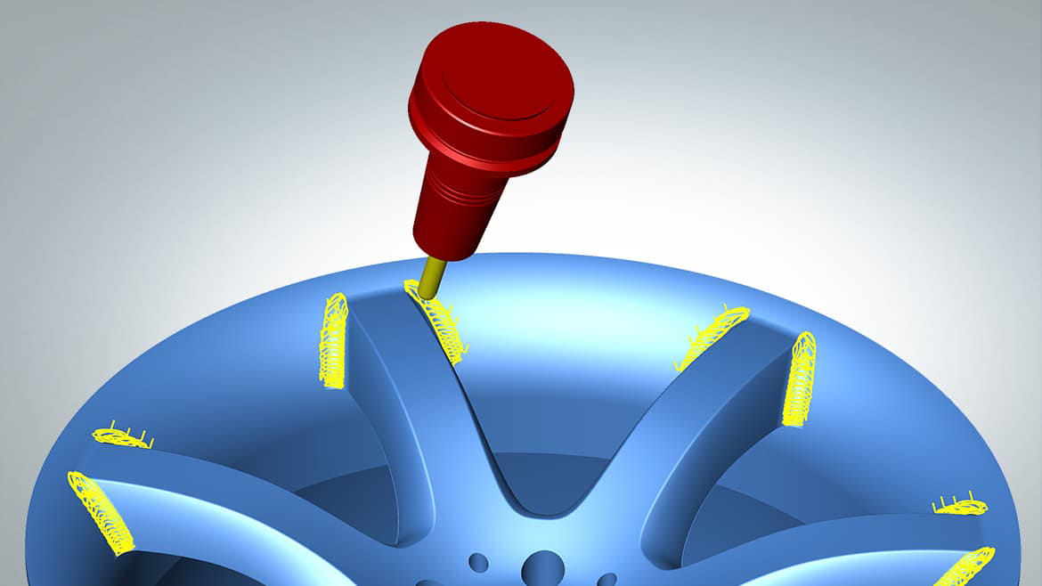

桶型刀精加工|汽車業 –
桶型刀精加工
此方法可讓使用者在精加工期間節省高達 90% 的時間。 與傳統精加工方法比較起來,使用圓錐桶型刀允許較大的步距,同時能得到較好的曲面品質。

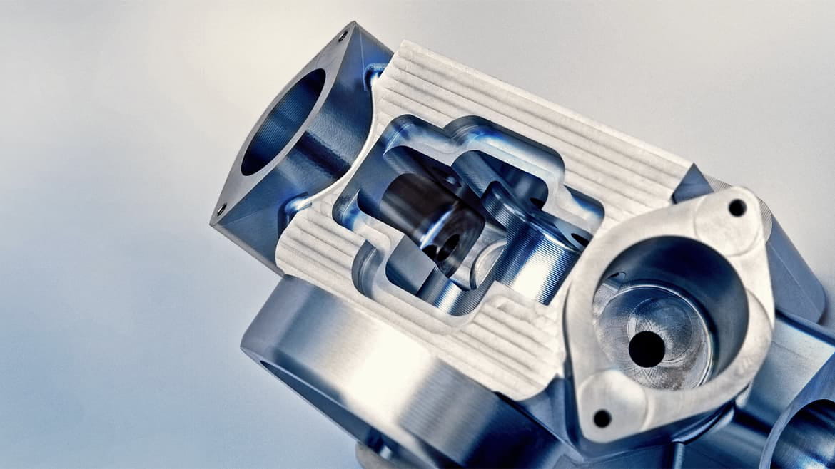

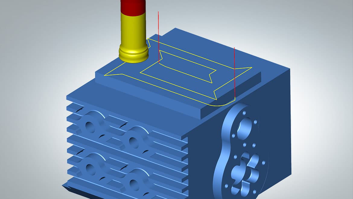

適宜槽穴/高進給切削 (HFC)
hyperMILL 提供大量適用於 HSC 及 HFC 加工的功能。可使用自定義刀具(成型刀具),例如在高進給加工模式時會充分考慮碰撞和計算真實殘料。「適宜槽穴」功能有助於大量縮減加工時間,它會自動識別在要加工的區域中的圓形或矩形槽穴幾何圖形,以及剩餘殘料。

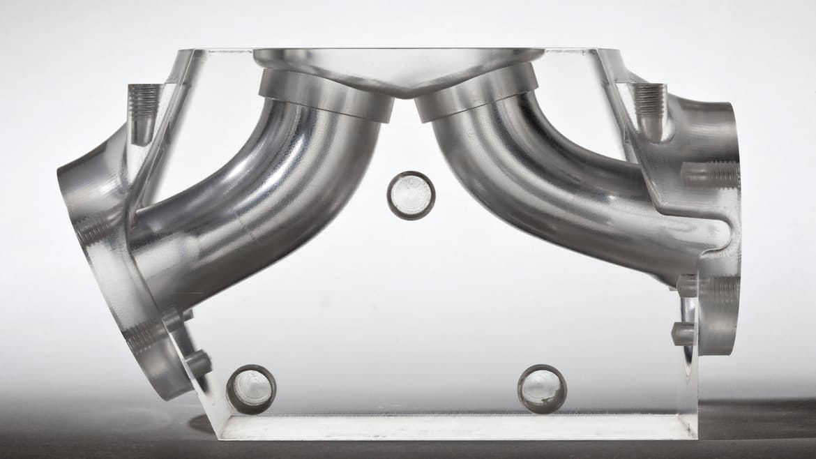

彎管套裝|汽車業 –
彎管套裝

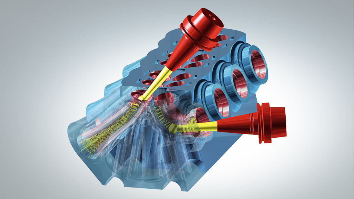

適用於引擎的進氣管和排氣管,以及幫浦和壓縮機的進水管和出水管的理想解決方案: 5 軸彎管加工可依最簡單的導引曲線為基礎,加工強力過切的幾何圖形。 經認可的碰撞檢查和避免系統可確保 5 軸銑削操作的安全性。

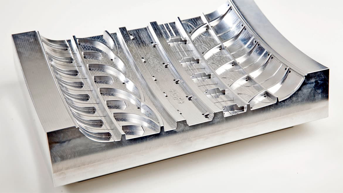

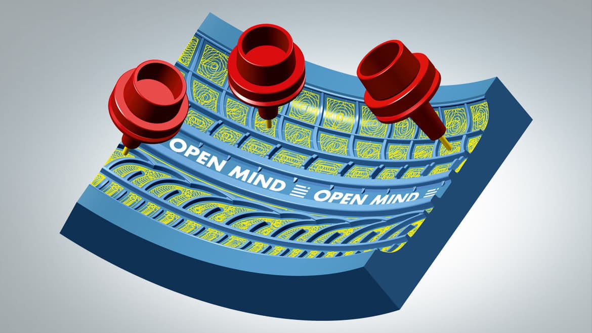

輪胎模具套裝|汽車業 –
輪胎模具套裝
專屬輪胎模組能以比以前更具經濟效益的方式銑削出輪胎模具。 自動化和特殊功能可確保簡單而有效率的編程處理,例如用於刀割和防夾石功能,以及其他細節。 輪胎鐘大幅簡化相同輪胎區段的編程。

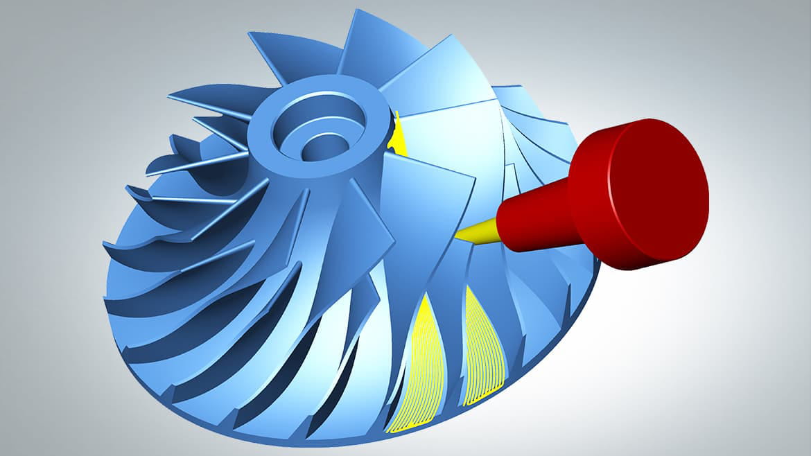

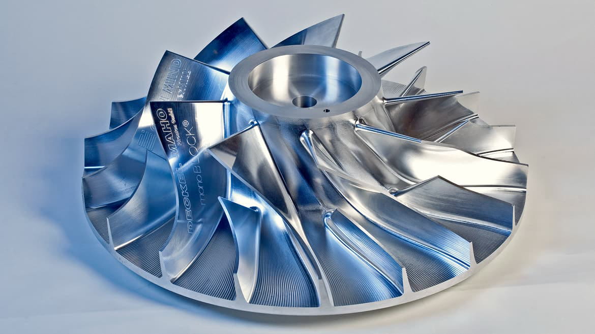

葉輪及葉盤|汽車業 –
葉輪及葉盤
這特殊的套裝可協助為渦輪 部件編程,如葉輪及葉盤,無需特殊知識。多葉套裝整合自動化功能,可將需要輸入的參數數量減至最少。經認可的碰撞檢查功能可確保高度的流程穩定性。

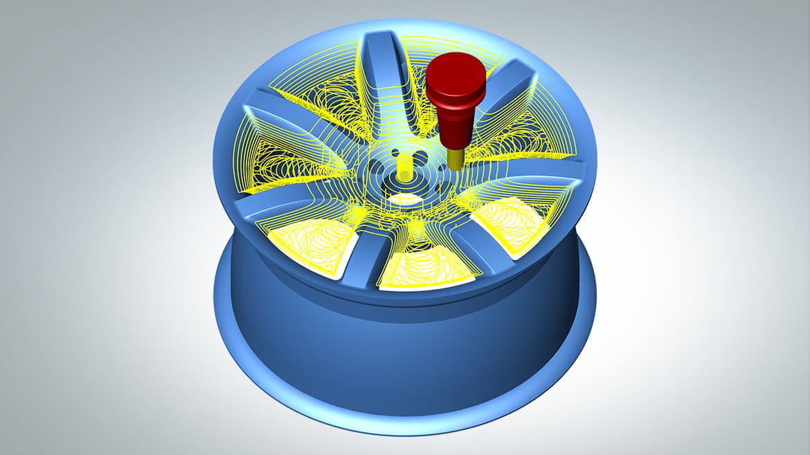

無論是精心設計的輪框、煞車卡鉗,或是鍍層的大型模具:OPEN MIND 的創新 CAM 策略可對各種汽車零件進行銑削和車削,無論是用於設計研究還是批量生產。
hyperMILL 提供了滿足特定行業要求的完整軟體套裝。例如,彎管套裝可用於加工汽缸本體中的進氣管和排氣管,而輪胎模具套裝在銑削刻花模具、輪胎模型時,可確保最高效率。
