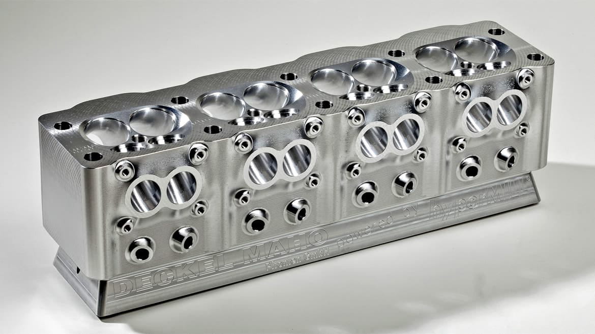

高階銑削
賽車相關的應用程式通常牽涉到棘手的幾何圖形,需要加工的材料量非常的多。hyperMILL 提供精密複雜的高速切削 (HSC) 和高效能切削 (HPC) 策略,其保證最佳的粗加工和精加工流程,即使是不易加工的材料也都沒問題。此反而可確保刀具和機器都容易用於加工,且材料切除率高。OPEN MIND 的獨特 5 軸 HPC 策略讓連最深的槽穴都能快速粗加工,而且即使使用短夾具也能避免碰撞問題。hyperMILL MAXX Machining (高效率加工)的高效能精加工模組,藉由使用桶型刀節省高達 90% 的時間。同時提供完美的曲面。

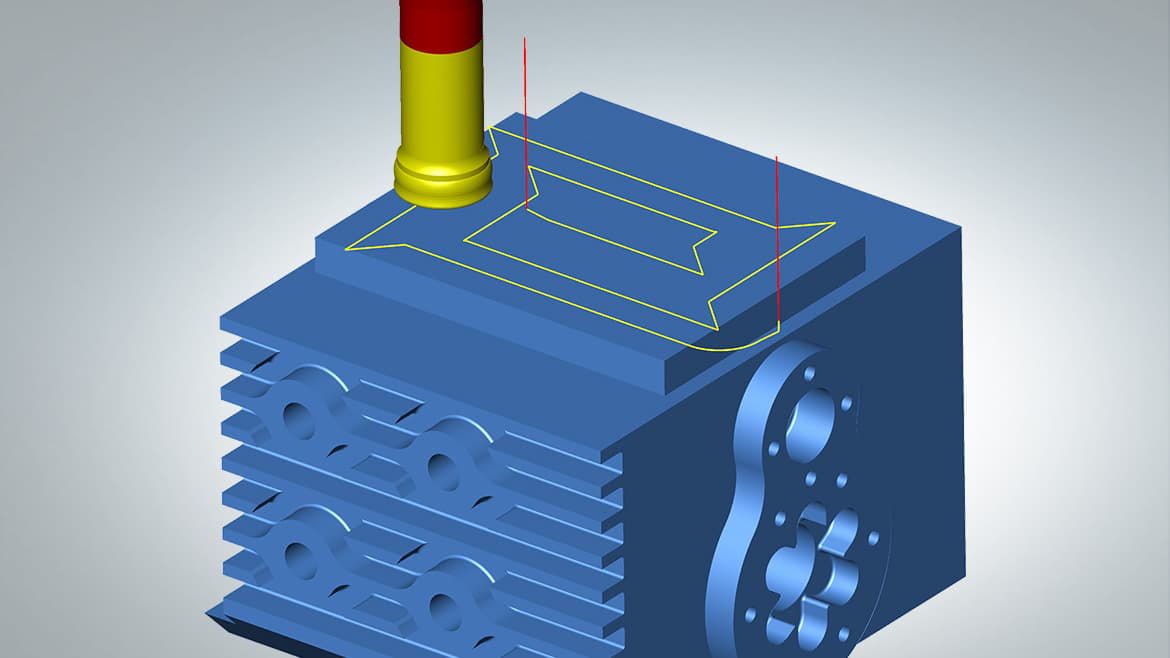

適宜槽穴/高進給切削 (HFC)
hyperMILL 提供大量適用於 HSC 及 HFC 加工的功能。可使用自定義刀具(成型刀具),例如在高進給加工模式時會充分考慮碰撞和計算真實殘料。「適宜槽穴」功能有助於縮減加工時間,無論是圓形或矩形槽穴在要加工的區域中都能自動調適。

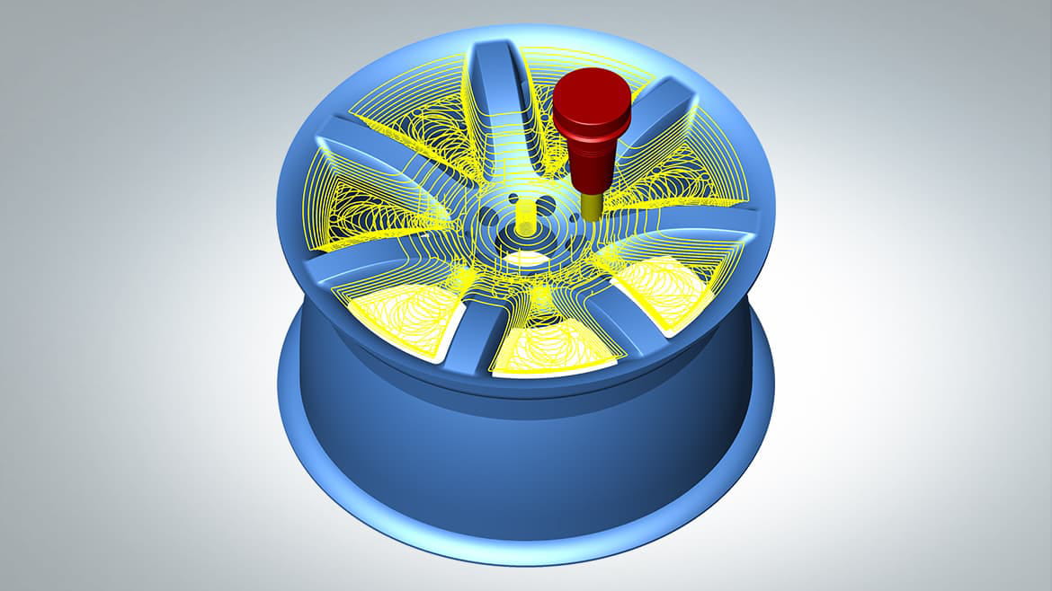

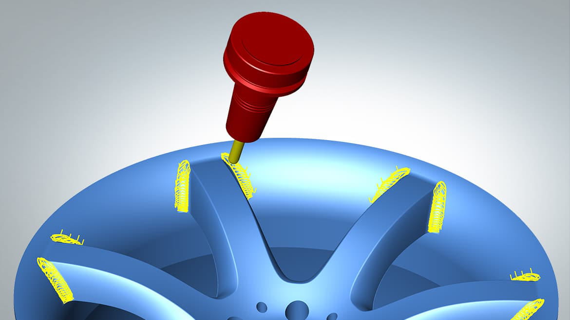

hpc 粗加工|賽車 –
HPC 粗加工
擺線進給刀具路徑可使用大材料切除率來有效率地進行槽穴及開放區域粗加工。特別高軸向進給和較低側向進給,確保刀具易用的剝皮切削式粗加工。

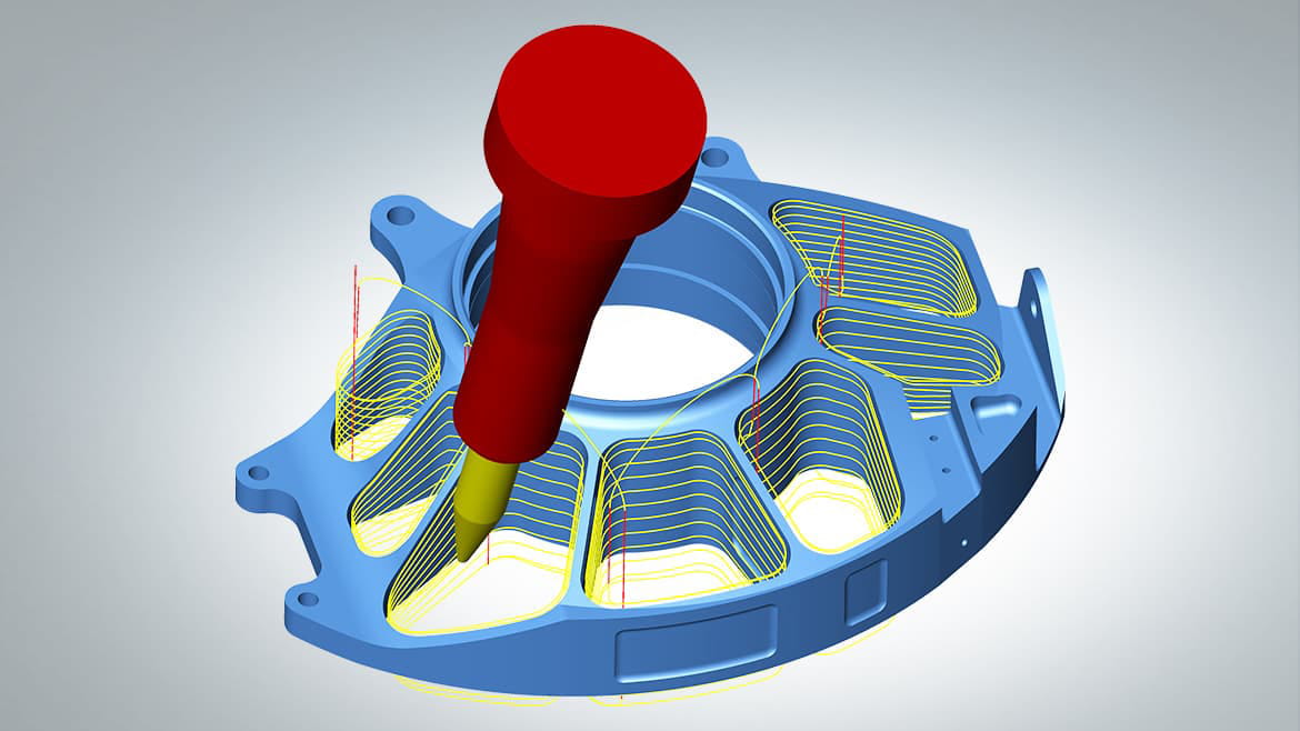

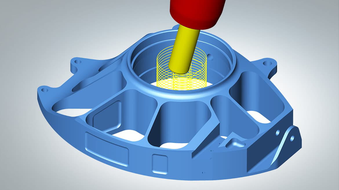

螺旋鑽孔加工|賽車 –
5 軸螺旋鑽孔加工
使用此策略,從基於 5 軸同動的螺旋傾斜銑削圓形槽穴式材料,即使處理不易加工的材料時,這也特別有效且易於使用。

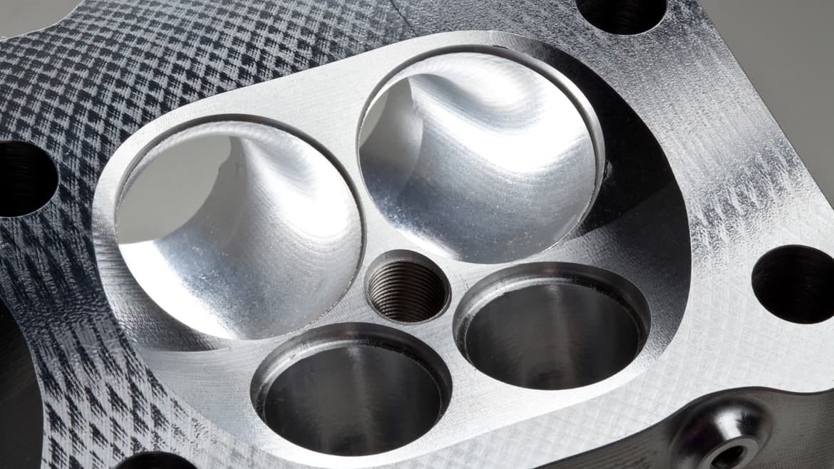

桶型刀精加工|賽車 –
桶型刀精加工
此方法可讓使用者在切向平面期間節省高達 90% 的時間。與傳統精加工方法比較起來,使用圓錐桶型刀允許較大的步距,同時能交付較好的曲面品質。

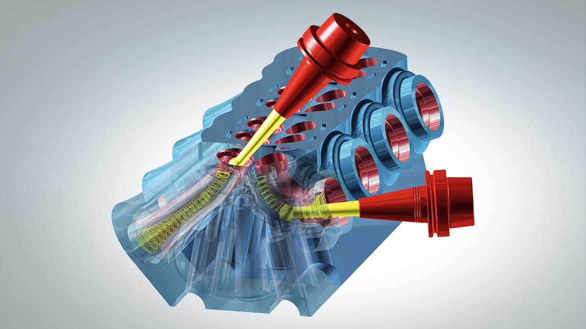

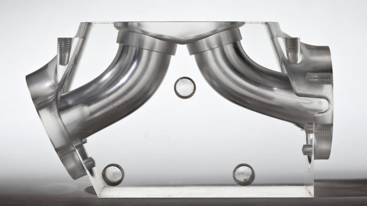

彎管套裝
適用於引擎的進氣管和排氣管,以及幫浦和壓縮機的進水管和出水管的理想解決方案:5 軸彎管加工可依最簡單的導引曲線為基礎,加工過度削減的幾何圖形。經認可的碰撞檢查和避免系統可確保 5 軸銑削操作的安全性。
