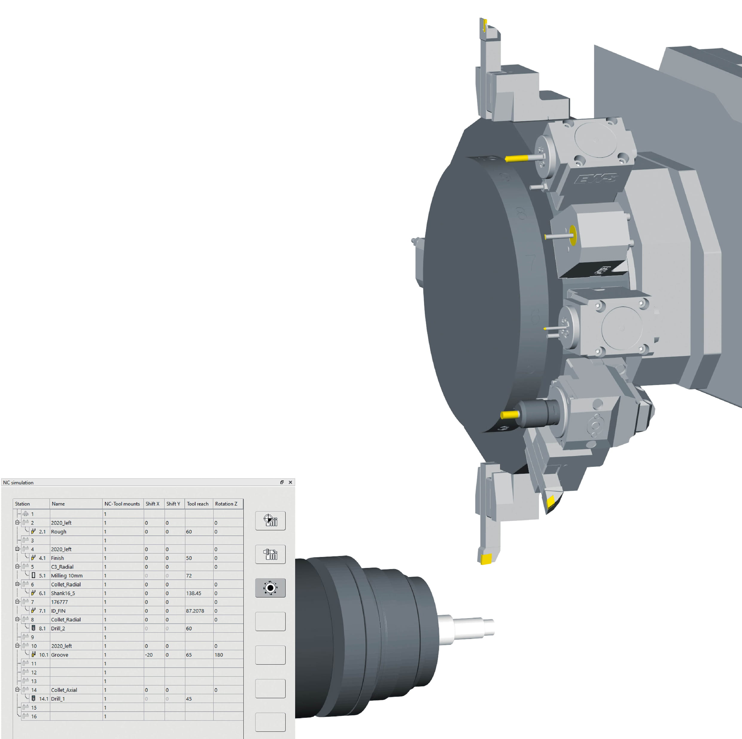

hyperMILL 的先前版本已經提供廣泛的車削、車銑和銑削功能與策略。hyperMILL TURNING Solutions 的關鍵延伸功能是車床的轉臺支架,這凸顯了 OPEN MIND 推動加工中心數位雙生整合的決心:擁有一個正主軸的車床、一個轉臺以及 Siemens 控制系統現在已藉由 hyperMILL VIRTUAL Machining 的協助映射適用於原始機器的所有刀具。使用者可以在虛擬機械加工計畫工具中,方便地為轉臺配備轉臺支架和刀具,並使用產生的設定進行 NC 代碼模擬。
 – <em>hyper</em>MILL<sup>®</sup> TURNING Solutions: 車床的轉臺支架,配備一個轉臺、一個正主軸和 Siemens 控制系統
hyperMILL® TURNING Solutions: 車床的轉臺支架,配備一個轉臺、一個正主軸和 Siemens 控制系統

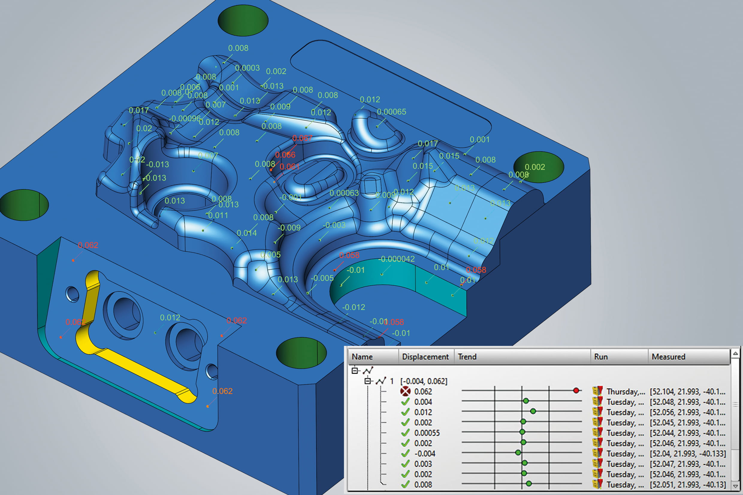

回讀測量點
虛擬加工技術另一項有用的應用是回讀測量點。這表示使用者利用元件的 3D 模型,即可對於哪些測量點超出了公差範圍一目了然。因此,銑削後分析誤差和刀具磨損,然後在 CAD/CAM 系統中進行補償將會變得更加容易。此外,hyperMILL SHOP Viewer 能夠使得這項新功能可以直接在加工刀具上使用。
 – 用於改善品質與流程控制的測量點,以讀取後視圖。元件的 3D 模型清楚顯示,哪些測量點超出公差範圍。

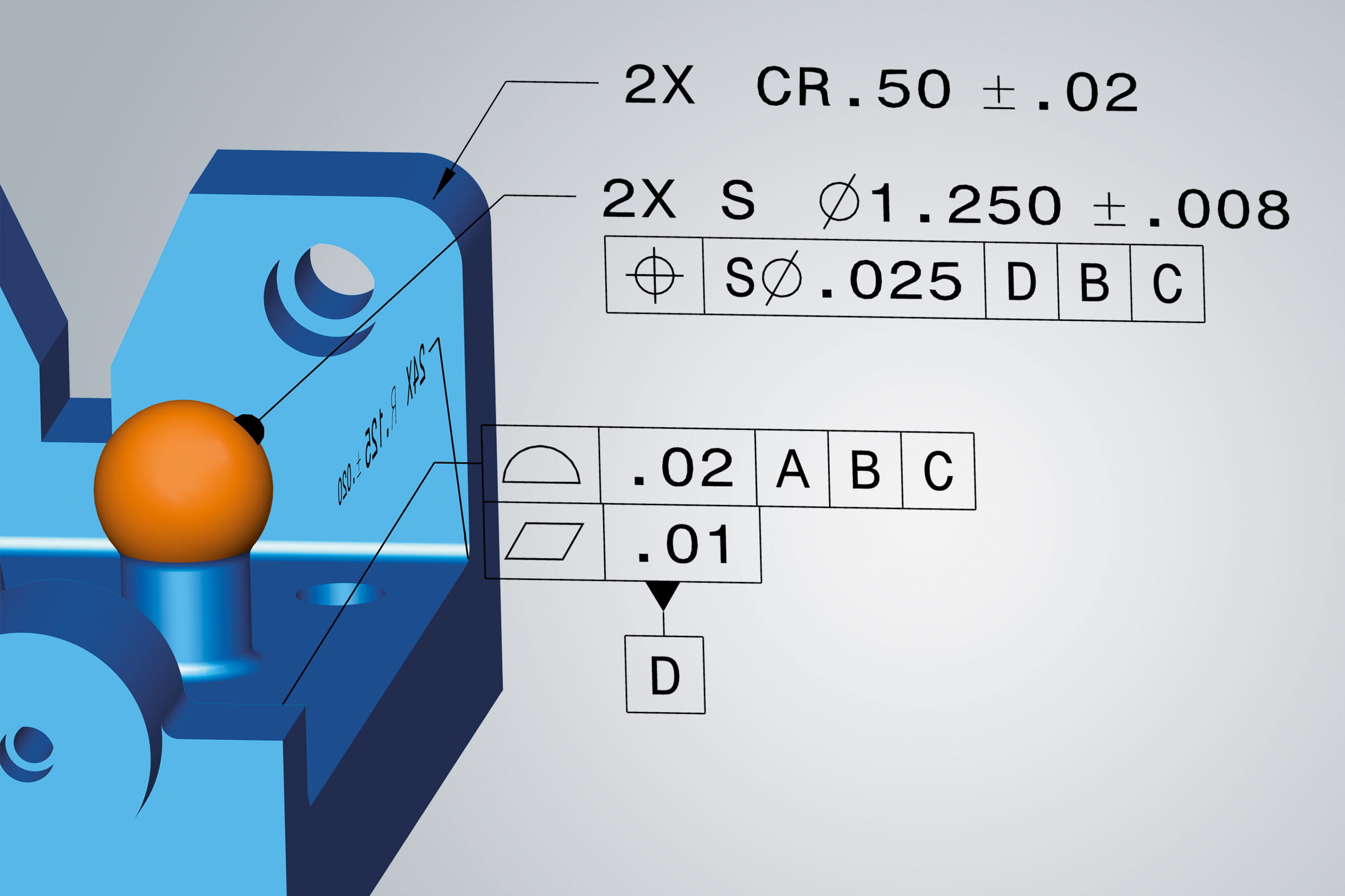

CAD for CAM
hyperMILL 2024 也提供有關「CAD for CAM」的各種新功能。hyperMILL 可支援以各種不同形式匯入 PMI (Product Manufacturing Information,產品製造資訊) 以及 MBD (Model-Based Definition,基於模型的定義) 資料,例如 STEP、CATIA V5、SOLIDWORKS、Creo 和 Siemens。改善的曲面建模功能,現在可允許使用者透過大量網格曲線產生曲面。另一個重要的 CAD 技術是改善了電極建立策略,現在已經可以支援三維熔蝕。
 – CAD for CAM: <em>hyper</em>MILL 可支援以各種不同格式匯入 PMI 與 MBD 資料
CAD for CAM: hyperMILL 可支援以各種不同格式匯入 PMI 與 MBD 資料

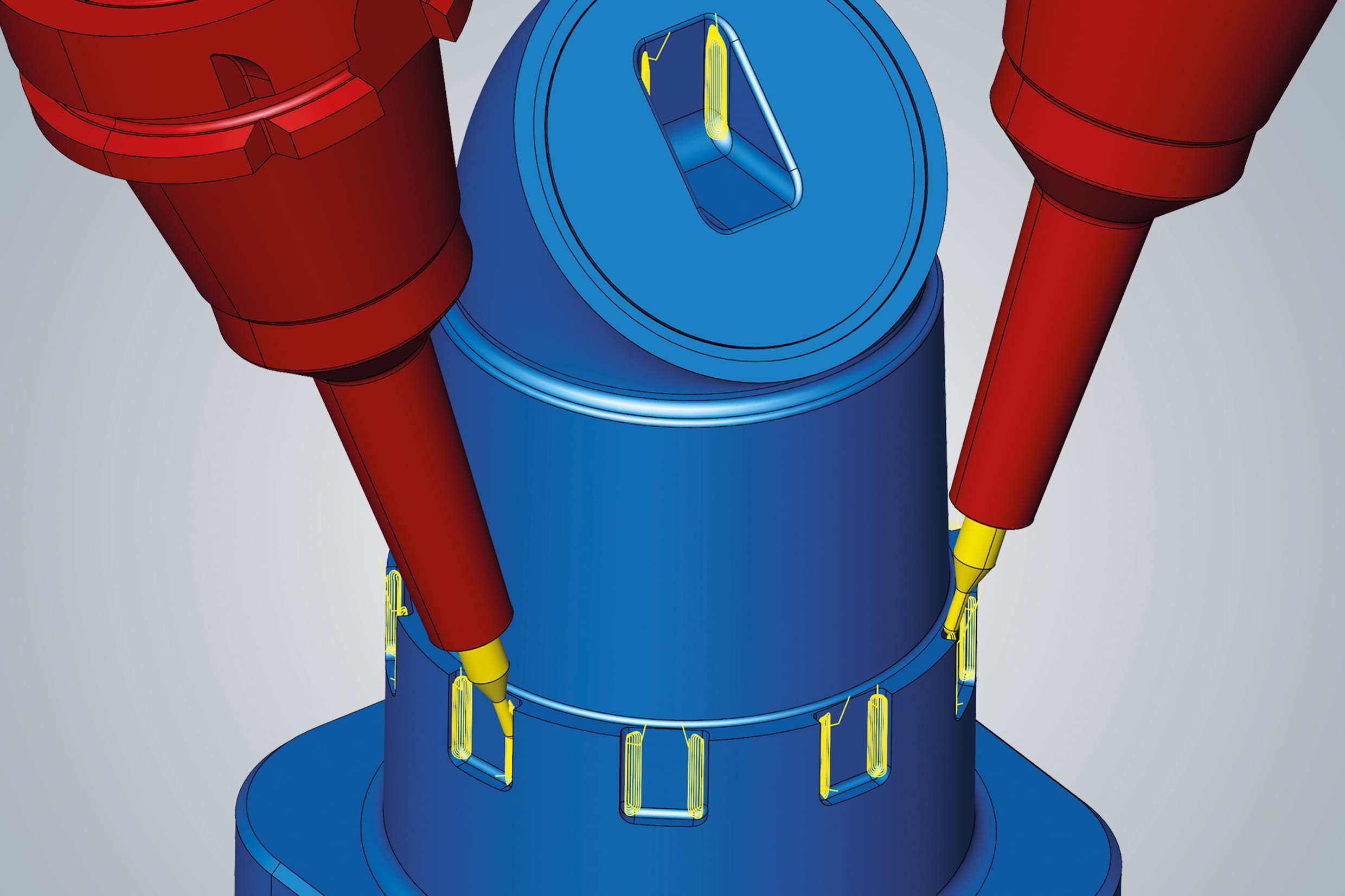

5 軸路徑校正
與需要將刀具塊規納入考量的 3D 半徑校正相比,現在可以進行最初適用於 Heidenhain 控制系統的 5 軸路徑校正。已經將向量寫入NC 程式中的刀具接觸點,以確保機器控制的精確校正。NC 控制會在加工過程中使用這些接觸向量以定義的調整值移動 NC 點。

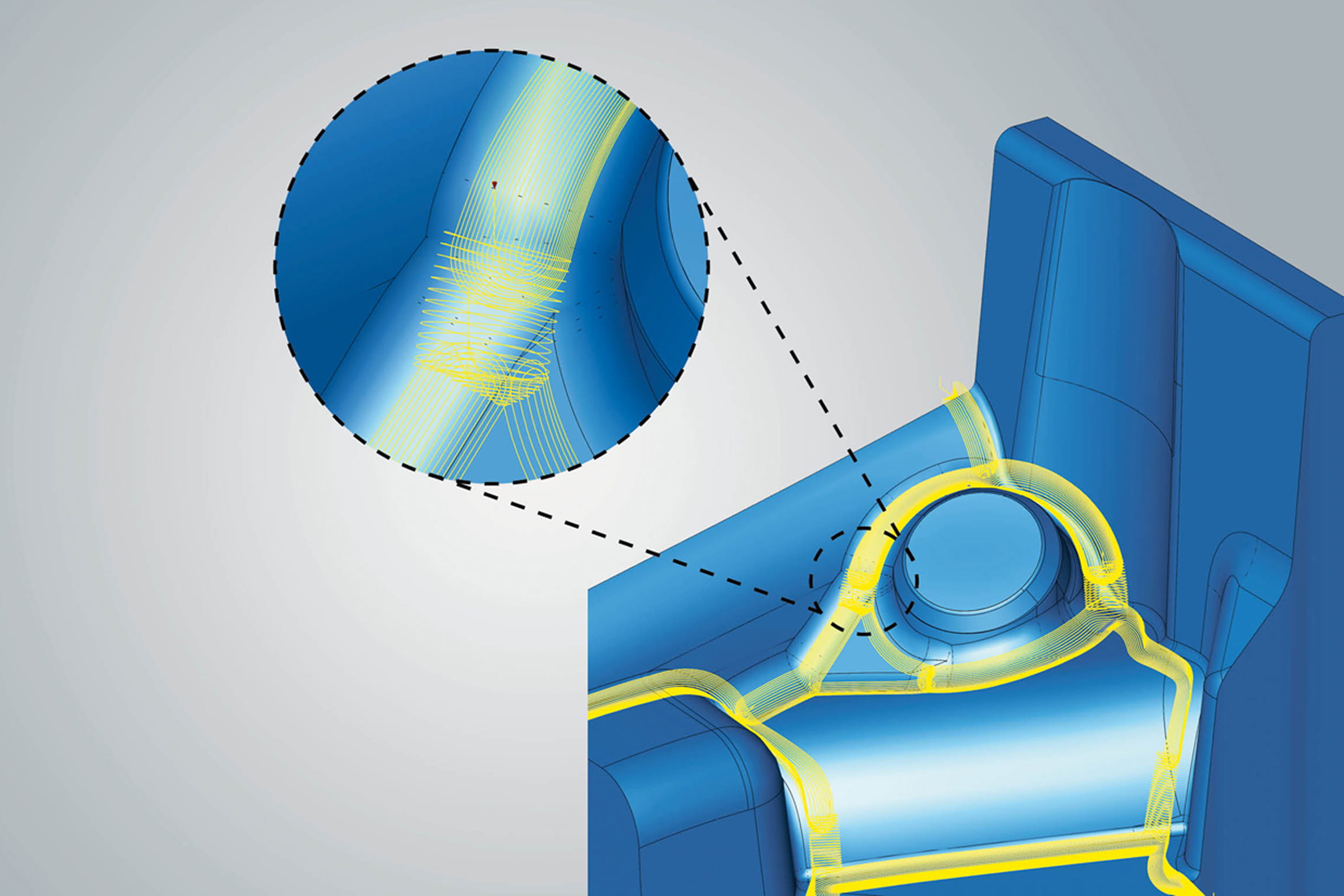

修正加工策略
用於剩餘材料偵測的新型演算法,可確保在 3D 和 5 軸加工中自動完成所有剩餘材料區域的偵測。計算軌跡的演算法也已完成最佳化。用於沖壓刀具 3D 策略的切邊加工已經進行許多改善。其中包括:根據參考作業執行加工時閃避碰撞的最佳化,在已指定刀具夾合長度的情況下,盡可能進行無碰撞加工。「軟重疊」選項能夠使得進刀點與收刀點變得平滑。新演算法同時還改善了 3D 表面銑削加工的刀具路徑計算,進而達成更快、更均勻且更適合刀具的加工。
