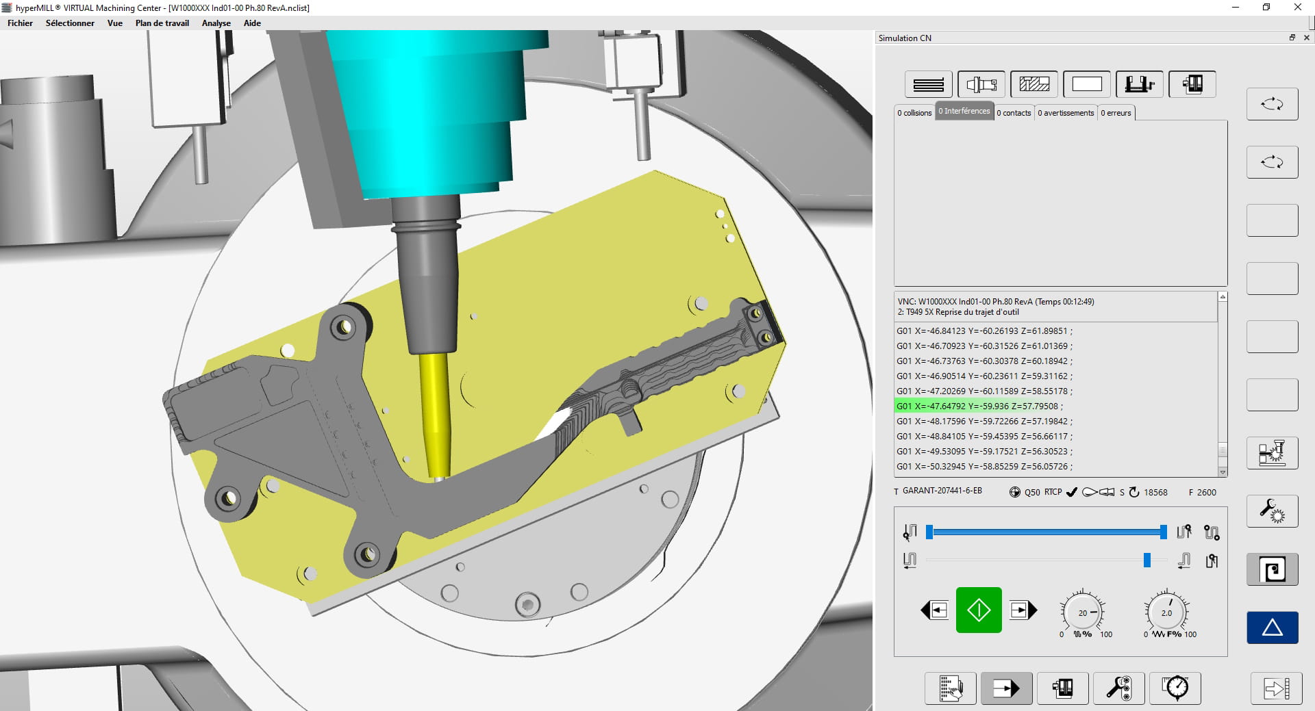

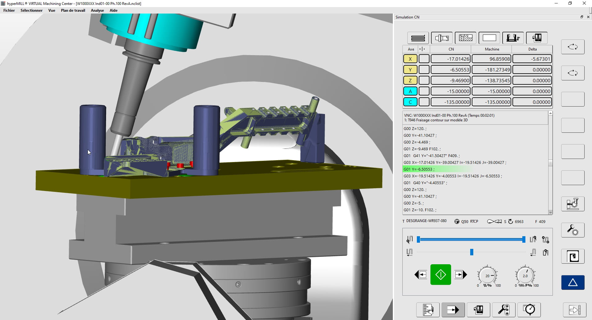

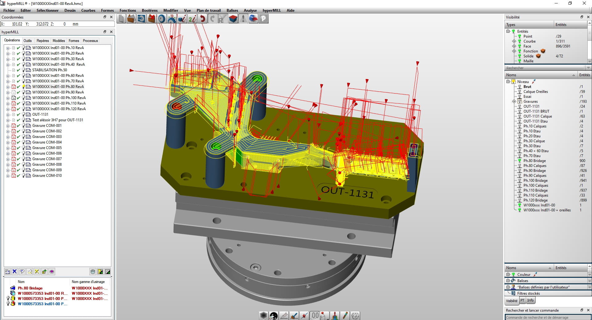

CNC 機器是一項重大投資。對您來說,擁有根據 NC 代碼的可靠模擬有多重要?
因為我們的生產週期較長,並且廠内的工作人員數量有限,因此找到一個可靠的解決方案,既能簡化加工作業,又不犧牲刀具路徑品質,是非常重要的。NC 代碼模擬的高精度讓我們的現場人員可以專注於驗證理論刀具偏移量與機器實際測量結果之間的相關性。這讓我們可以完全放心地加工。
Comat 將其專業技術用於太空、科學探索和商業領域。公司使命是設計和製造符合客戶規格的尖端技術。
在比較模擬解決方案時,OPEN MIND 將 NC 代碼模擬整合到其 CAM 軟體中,這對您來說意味著什麼?
將 NC 代碼模擬與機器的數位雙生整合,可讓我們在機器上實現無碰撞加工。雖然這需要精確的刀把和刀具組裝,但結果卻是非常完美的。模擬過程的高可靠性大幅縮短了我們的準備作業時間,提升了整體效率。
根據您的經驗,根據原有 CAM軟體 的模擬與根據 NC 代碼的模擬有哪些主要差異,您會推薦哪種技術?
在使用舊有CAM軟體的模擬時,我們發現模擬刀具路徑與後處理器產生的刀具路徑不同,導致不一致問題。自從改用 hyperMILL 的 NC 代碼模擬後,我們就沒有遇到這種問題,模擬結果與實際加工完全一致。我不會再用根據原有 CAM軟體 的模擬。

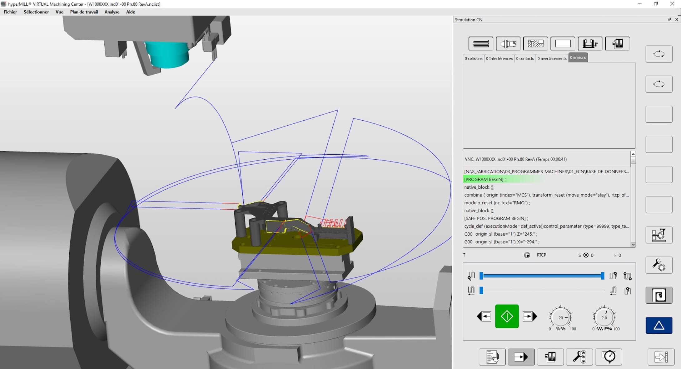

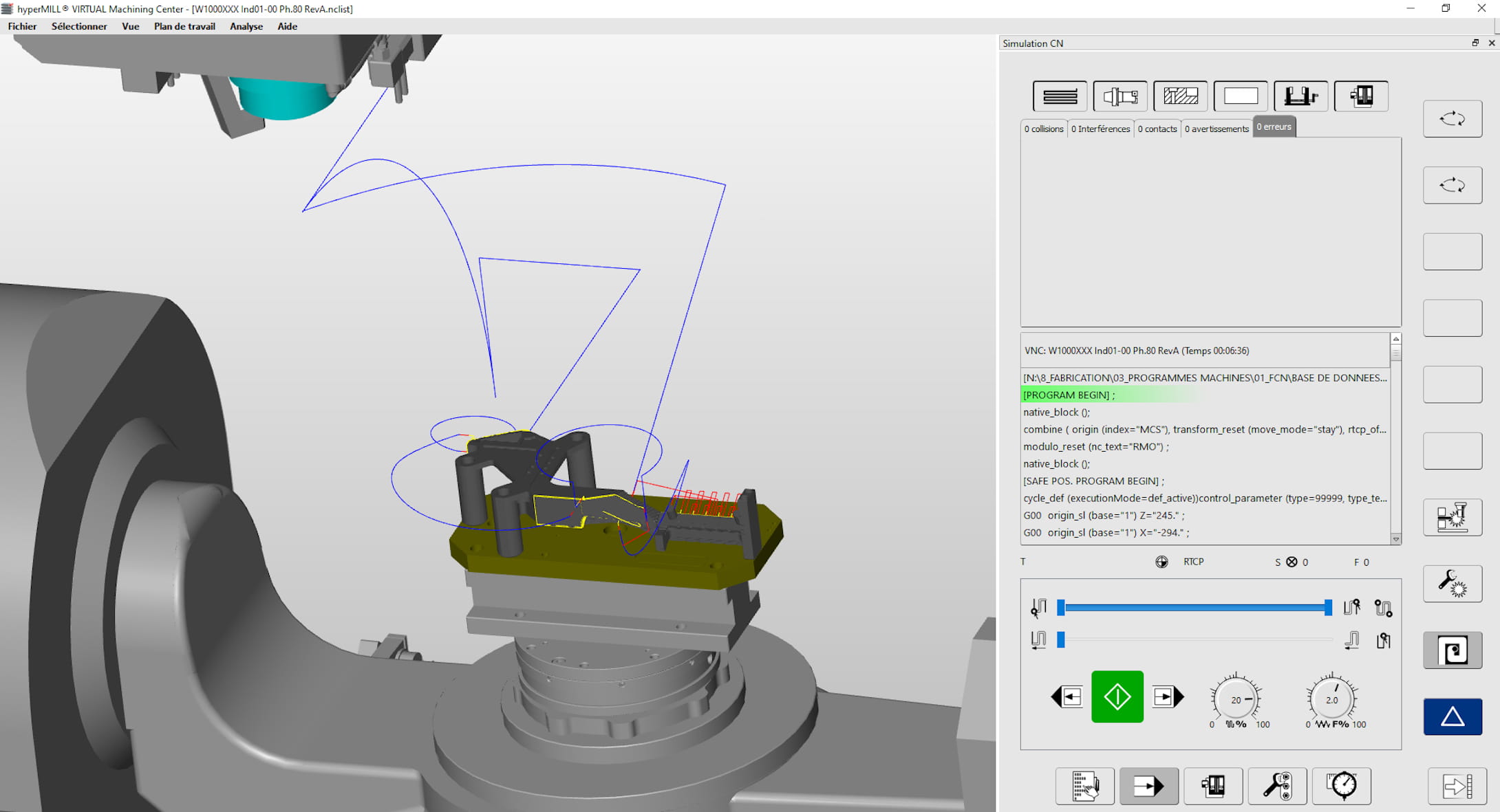

自從您開始使用數位雙生模擬後,您的作業程序是否有改變?
有的,我們透過實施幾項重要改變,大幅縮短加工時間:
  • 自動建立的刀具資料庫和程式
  • 特定加工作業的自動化,例如雕刻。
  • 透過數位雙生的模擬和後處理器,特別是結合 OPTIMIZER 模組時,模擬可靠性大幅提高。
