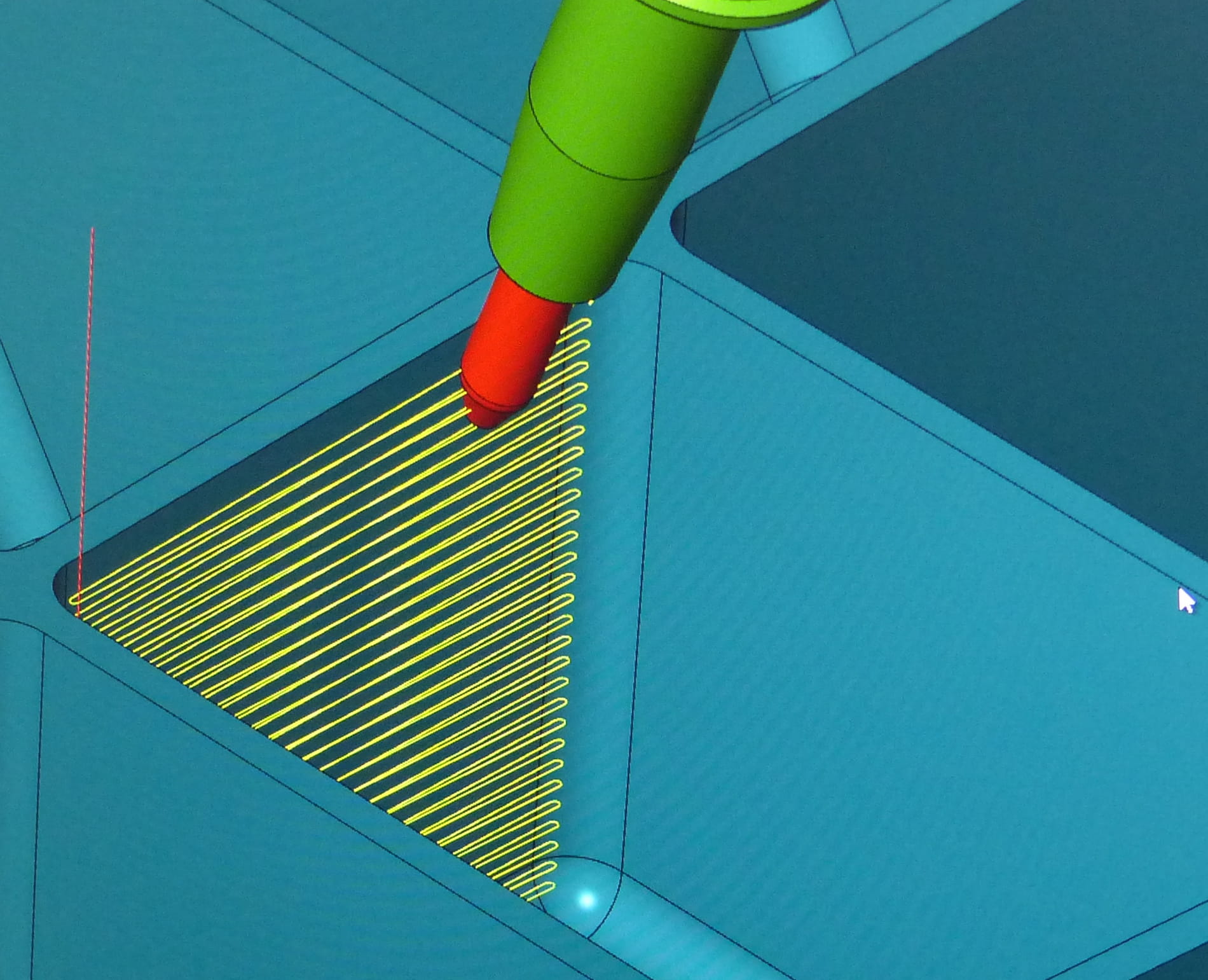

「使用五軸切面平向加工讓精加工時間從90分鐘減少至15分鐘! 」
HEGGEMANN AG 生產部門主管 René Reiffer

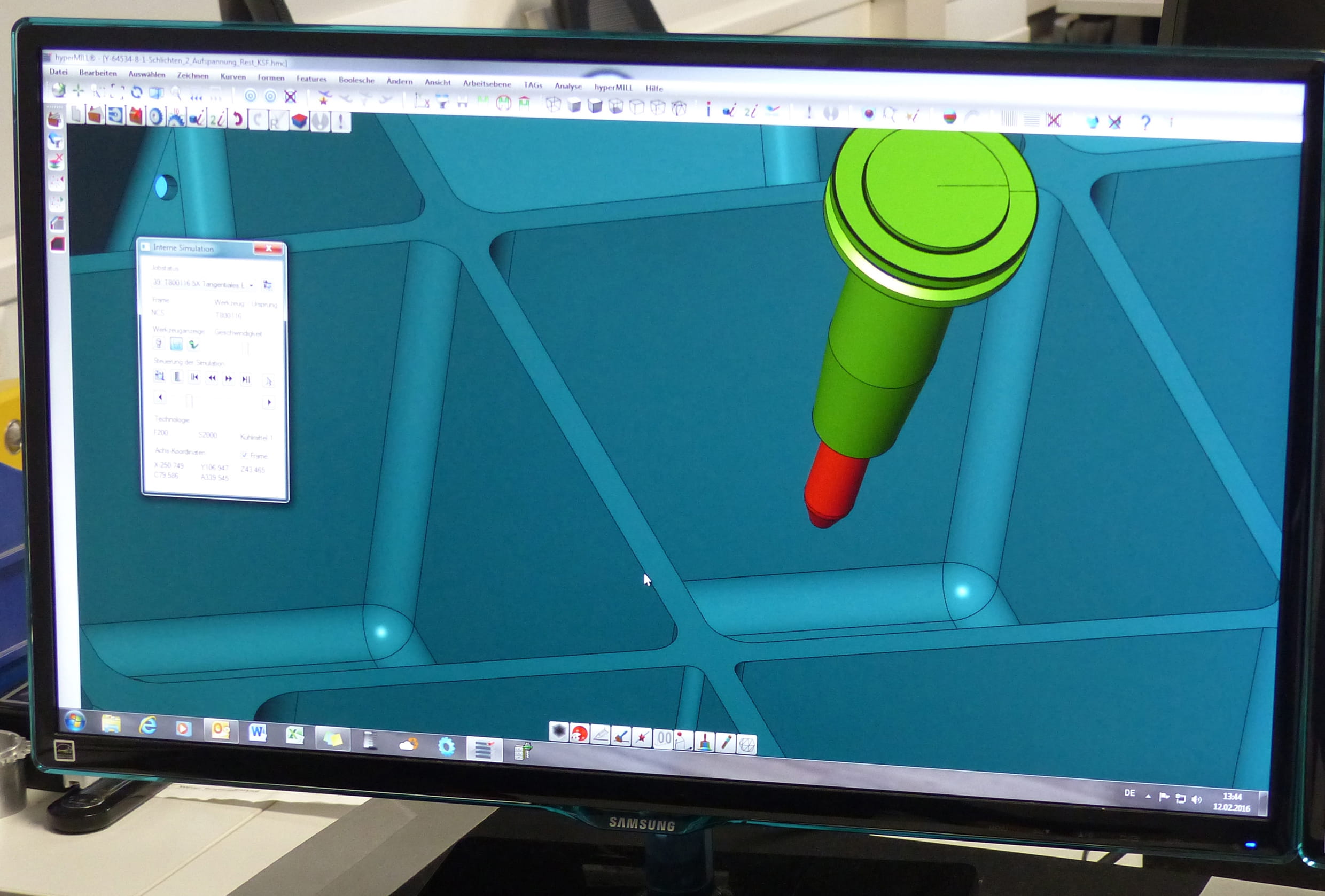

創新精加工策略的主要構成要素就是它所採用的刀具 –OPEN MIND 因而為此特別開發圓錐桶型刀。它的幾何圖形具有約 1000 公釐或以上的大半徑,會在精加工過程中產生龐大的直線增量。
Reiffer 的團隊在編程時也能多節省一些時間。用球刀建立一個像這樣的槽袋的精加工程式,需要大約 20 分鐘時間。要在五分鐘內為 5 軸切向平面加工的加工工作編程是可以辦到的。
