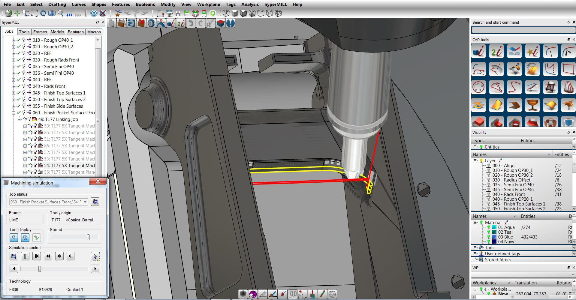

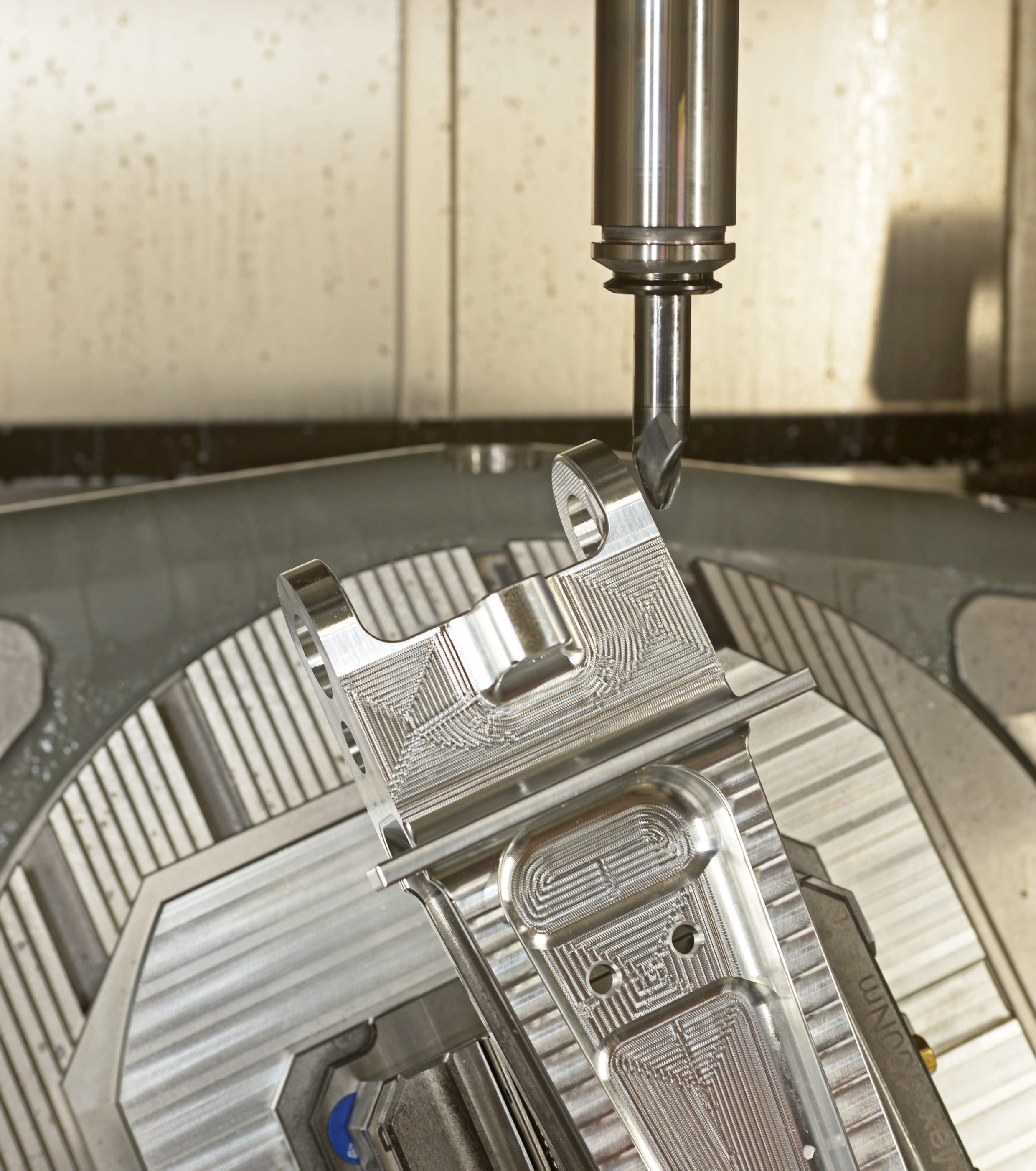

上述生產流程讓 Linda Tool 在尋找解決方案時,成功加工了 7075 鋁製起落架鍛件。Holmes 表示:「當我們有機會接下一件航太大案子時(馬蹄形平面零件其具備狹小槽穴式內部稜角),我們進行斷面切削、側刃銑削或使用圓鼻銑刀,試圖找到有效率的方式來加工零件。我們投資了領先業界的 5 軸技術,採用 Hermle C22 加工中心,這是用於零件的最佳機器,但我們不確定要如何迅速處理。我們需要更實際的解決方案來最大化生產量和效率。我們評估 OPEN MIND Technologies AG 提供的先進CAM 軟體套裝,hyperMILL,並特別留意到大力推薦使用的 hyperMILL MAXX Machining (高效率加工)功能,也瞭解到其中一項創新的編程功能是能夠透過圓錐桶型刀(亦稱為圓弧刀)大幅提升材料切除率。」OPEN MIND 透過大半徑錐刀,開發了圓錐桶型刀加工的概念。最後,軟體結合了端銑刀,使用圓鼻銑刀減少了高達 90% 的傳統加工時間。
Emuge 圓弧刀的特色是從底部到刀坏的圓錐形狀,創造出更大的半徑。大半徑在接觸材料時可大幅減少所需的步距數量,因為可在每個刀具路徑製造出更寬的路徑,不論在平面、直紋表面和內部槽穴上每個刀具路徑可切除更多材料。
Holmes 表示:「我們與 Emuge 和 OPEN MIND 密切合作,編程零件並進行測試切割。我們想要一個高效率、穩定的流程,而這一切完全運作順利。我們對此非常滿意。」

hyperMILL MAXX Machining (高效率加工)的效能套裝提供三個強大模組供鑽削、粗加工和精加工使用,以達到最高的生產力。5 軸螺旋鑽孔加工可使用標準刀具,在進行粗加工之前移除大量材料,並使用 5 軸螺旋刀具路徑有效切除材料並去除切屑。對於快速、可靠的加工,精加工模組具有螺旋和擺線進給刀具路徑,以及識別零件內部大型內接三角形或圓形的選項,以便使用簡單的刀具路徑進行最佳加工,透過識別具有剩餘材料的區域來完成槽穴。根據實際的切削條件持續動態調整進給率,可確保以最高進給率進行銑削。如此可產生具最大材料移除的最佳銑削路徑。並支援高效能粗加工稜狀和曲線部件表面所使用的 5 軸技術。

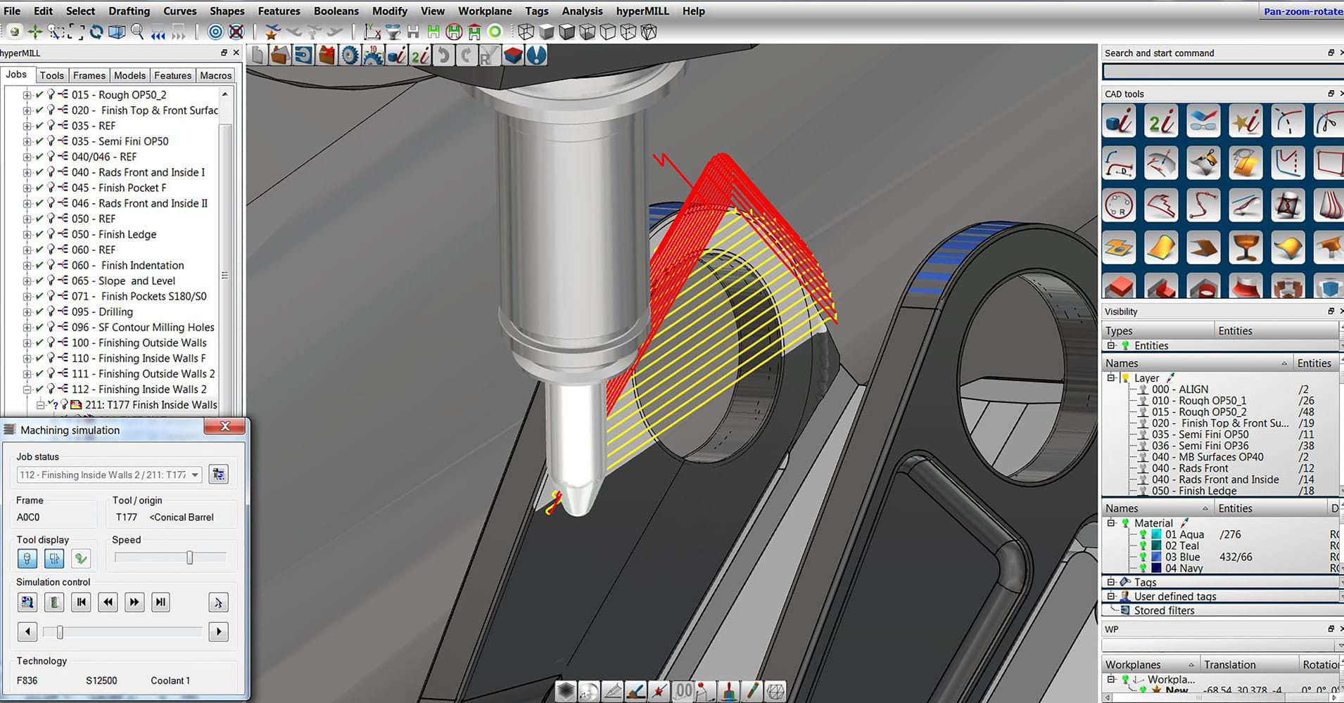

hyperMILL CAM 軟體中創新的演算法可確保將切屑恆量移除乾淨。這有助於維持高使用率,避免讓刀具承受不必要的壓力,粗加工速度相較於傳統銑削的加快程度可達 70%。
OPEN MIND 使用 hyperMILL 創新的 5 軸切向平面加工,為平面加工開發了獨特的能力,可在搭配桶型刀使用時,讓加工時間最多減少百分之 90。此外,六到八公釐或更寬的步距寬度可搭配大半徑的圓錐桶型刀,產生極佳的平滑表面精加工並延長刀具使用壽命。
5 軸切向平面加工和 5 軸切向加工應用於 Linda Tool 的航太起落架零件,也適用於容易觸及和難以觸及的平面,也能採用遠超過球刀銑削加工可達到的高精度。測量到的粗糙度值通常比使用圓鼻銑刀加工所獲得的粗糙度值精細了五到十倍。
