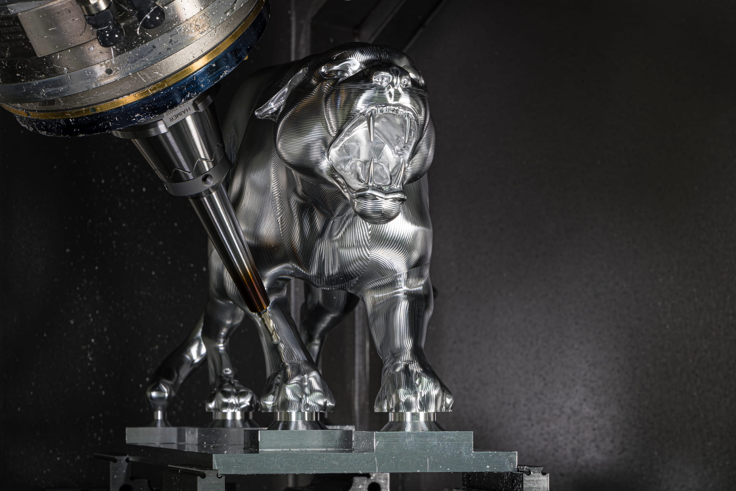

因此 OPEN MIND 的應用程式工程師 Jakob Nordmann 在德國 Igenhausen 設置了為期數週的臨時居住地,在該處與 HAIMER 應用程式工程師 Daniel Swoboda 合作,設定完美的編程和加工基礎結構。至於銑削機器,他們選擇了位於 HAIMER 應用中心的線性 5 軸 DMG MORI HSC70 加工中心,這十分適合精密鋁製加工和極佳的曲面精加工。

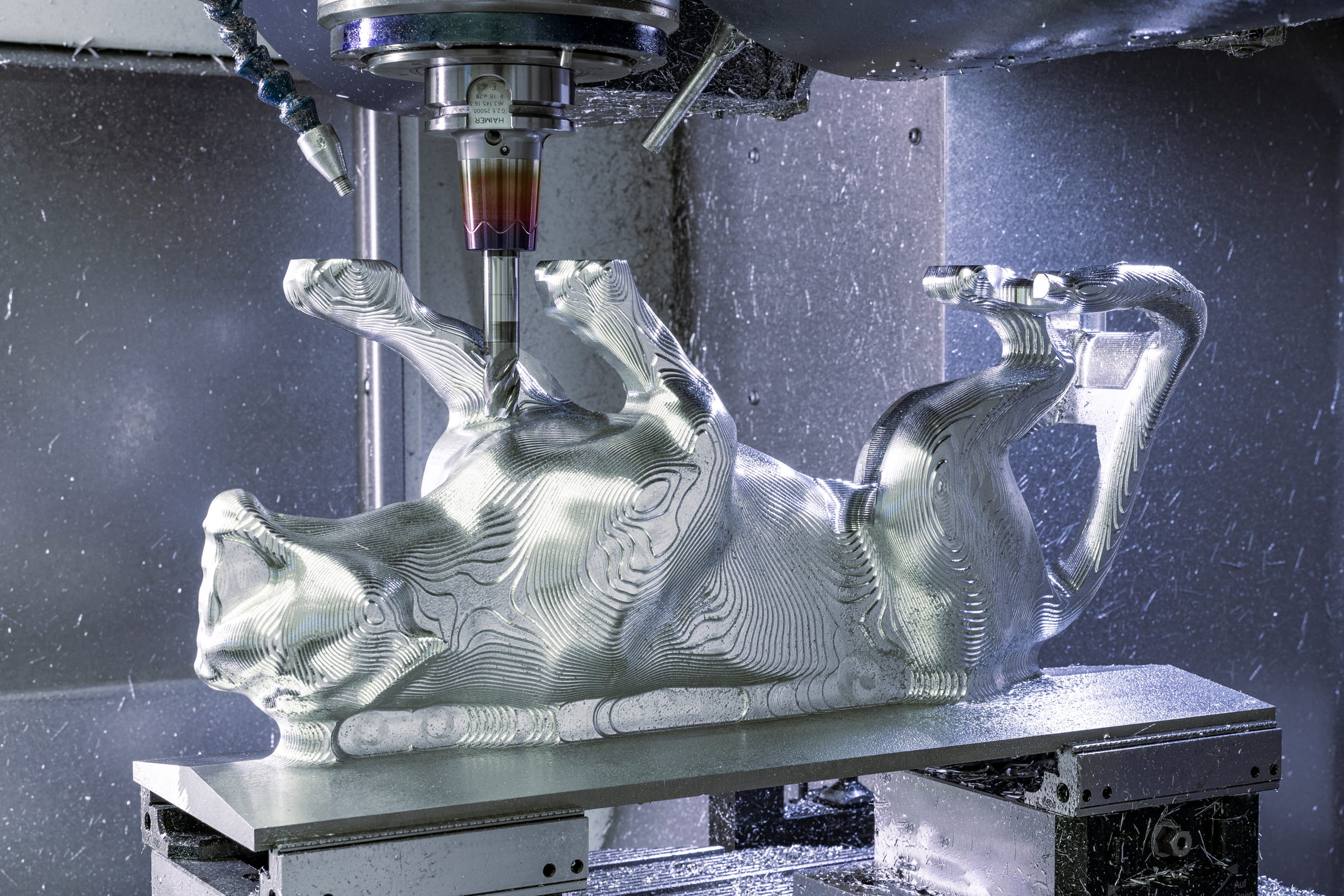

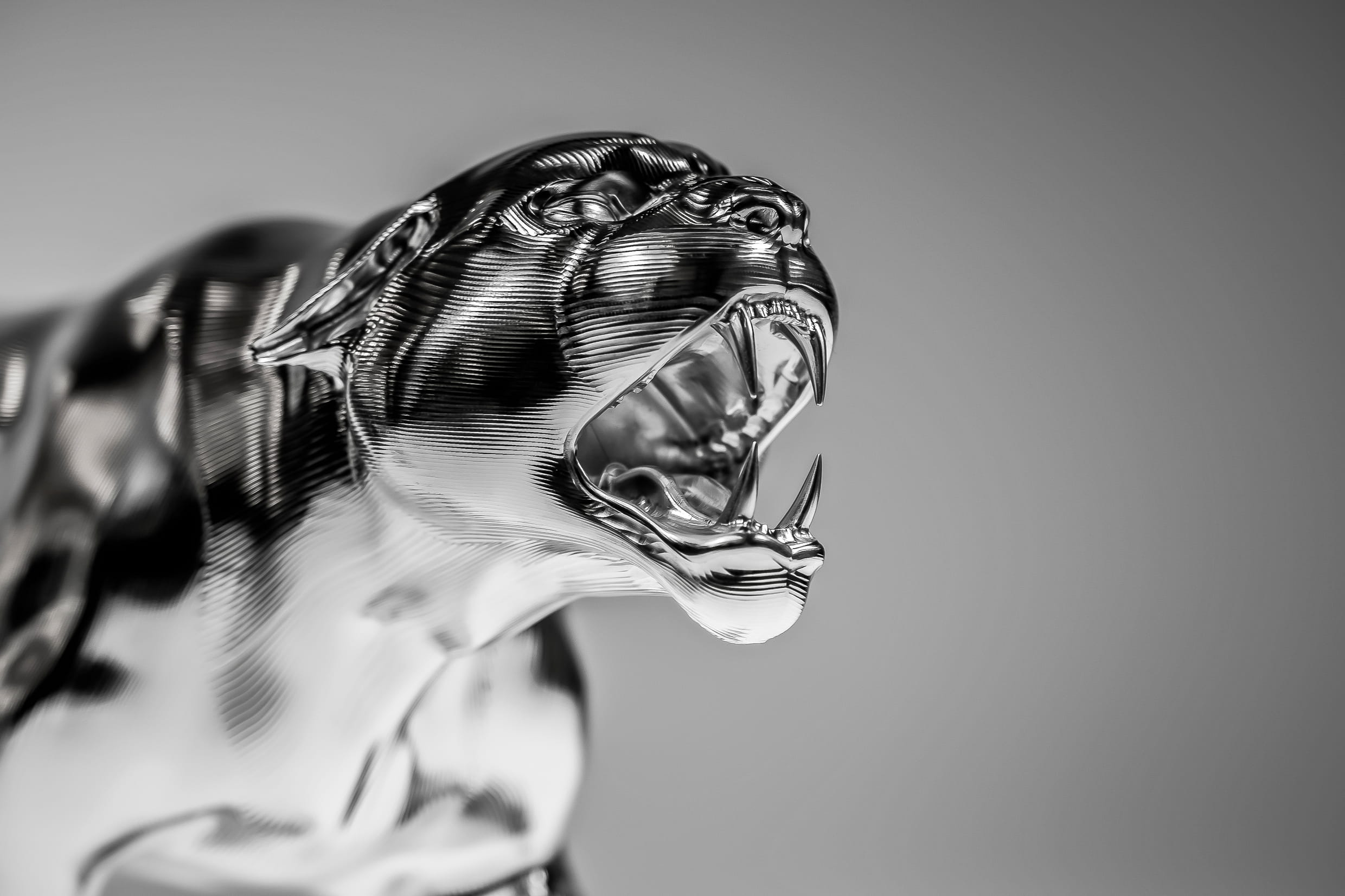

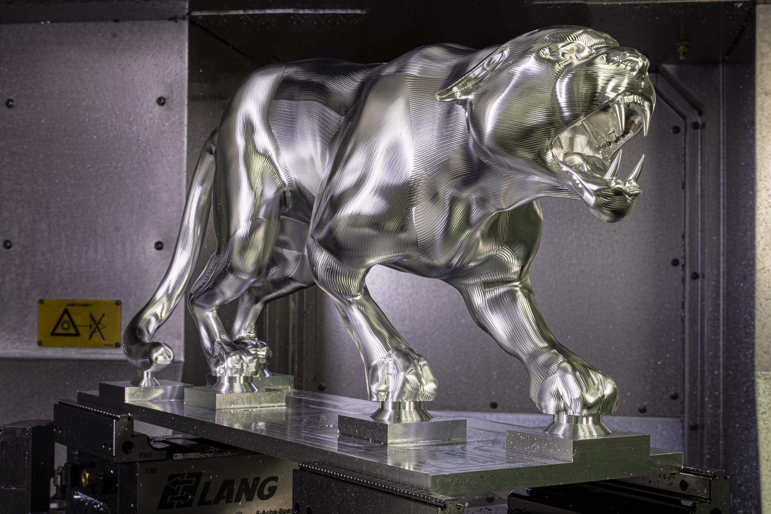

黑豹頭部的加工顯然特別困難,尤其是細節特別多的嘴部和牙齒。精緻的尾巴部分具有長而薄的外形,同樣難以操縱,因為這對震動極度敏感。此外,取用許多工件極度困難,因此負責人決定分兩階段製作雕像,對此使用了 LANG 巨集夾握 5 軸夾具作為夾治具。

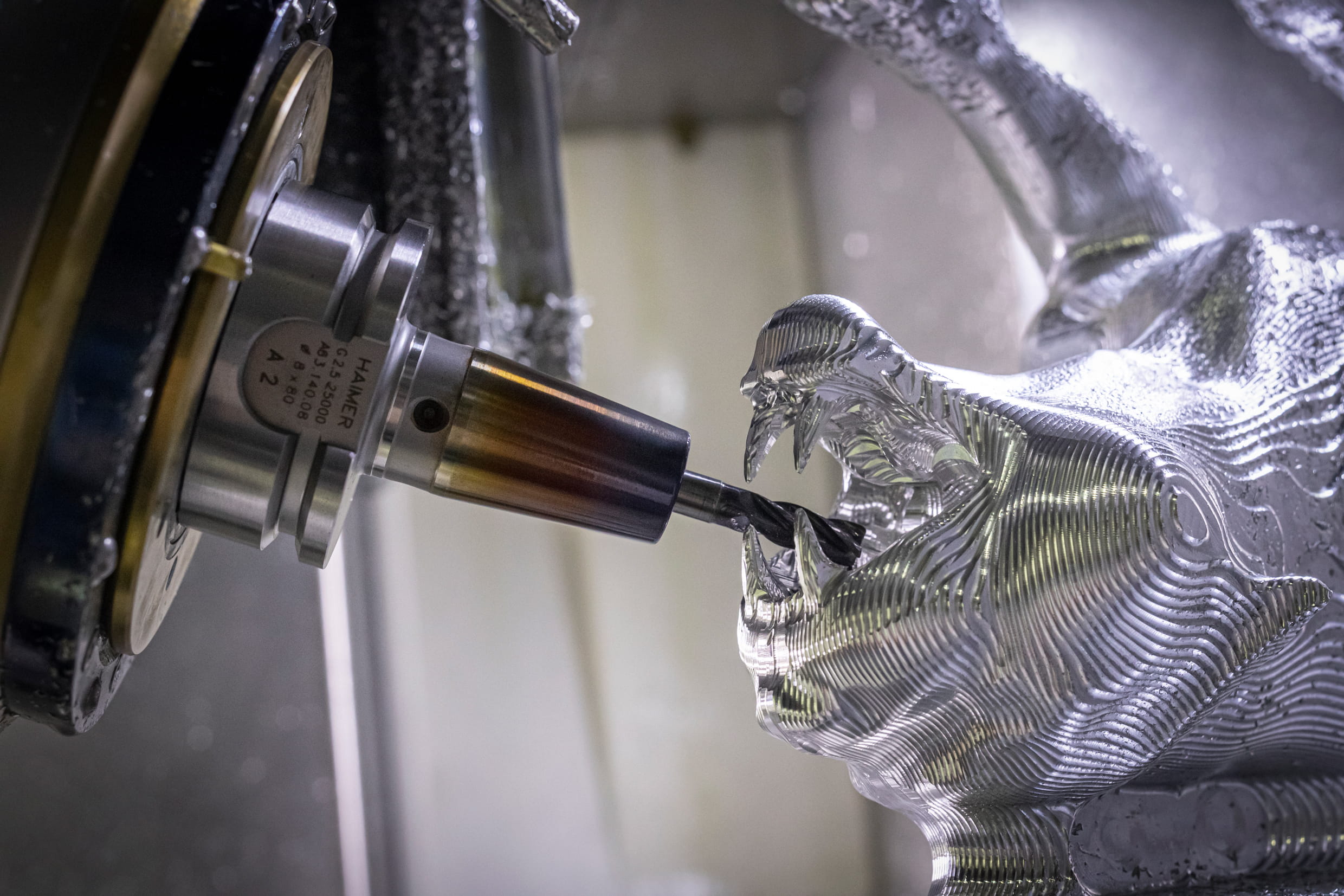

有限的取用性也影響了所選的刀具類型。雖然已經盡可能使用最短刀具,但應用專業人員仍需要最多 278 mm 的刀具長度。因此,Daniel Swoboda 選擇使用模組化 HAIMER Duo-Lock™ 刀具進行粗加工應用。此系統包括碳化刀具頭,透過極度穩定的介面連接至不同的延伸處。他特別選擇了 Duo-Lock™ HAIMER MILL Alu 系列中的四槽銑刀,這具有圓角半徑。這些平衡良好的刀具具有優異的長度可重複性。所提供的銳利度在抗磨耗性和阻力方面正好達到完美的平衡。Daniel Swoboda 表示:「我們使用 HAIMER 強力收縮夾頭,夾持了 Duo Lock 刀具的塗層圓柱延伸。相較於過去使用標準刀把,這可讓夾持更加固定並減少震動。這反過來可讓我們達到更大的切割深度和更高的金屬去除率。」
對於精加工程序,我們使用 HAIMER MILL Alu 系列中完整半徑版本的鎢鋼銑刀,因為這具有微幾何性質,其設計可帶來平滑和頂級的曲面品質。參與此專案的人在使用額外細長而且低震動的 HAIMER 強力迷你收縮刀把進行夾持時,考慮了非常有限的空間條件。

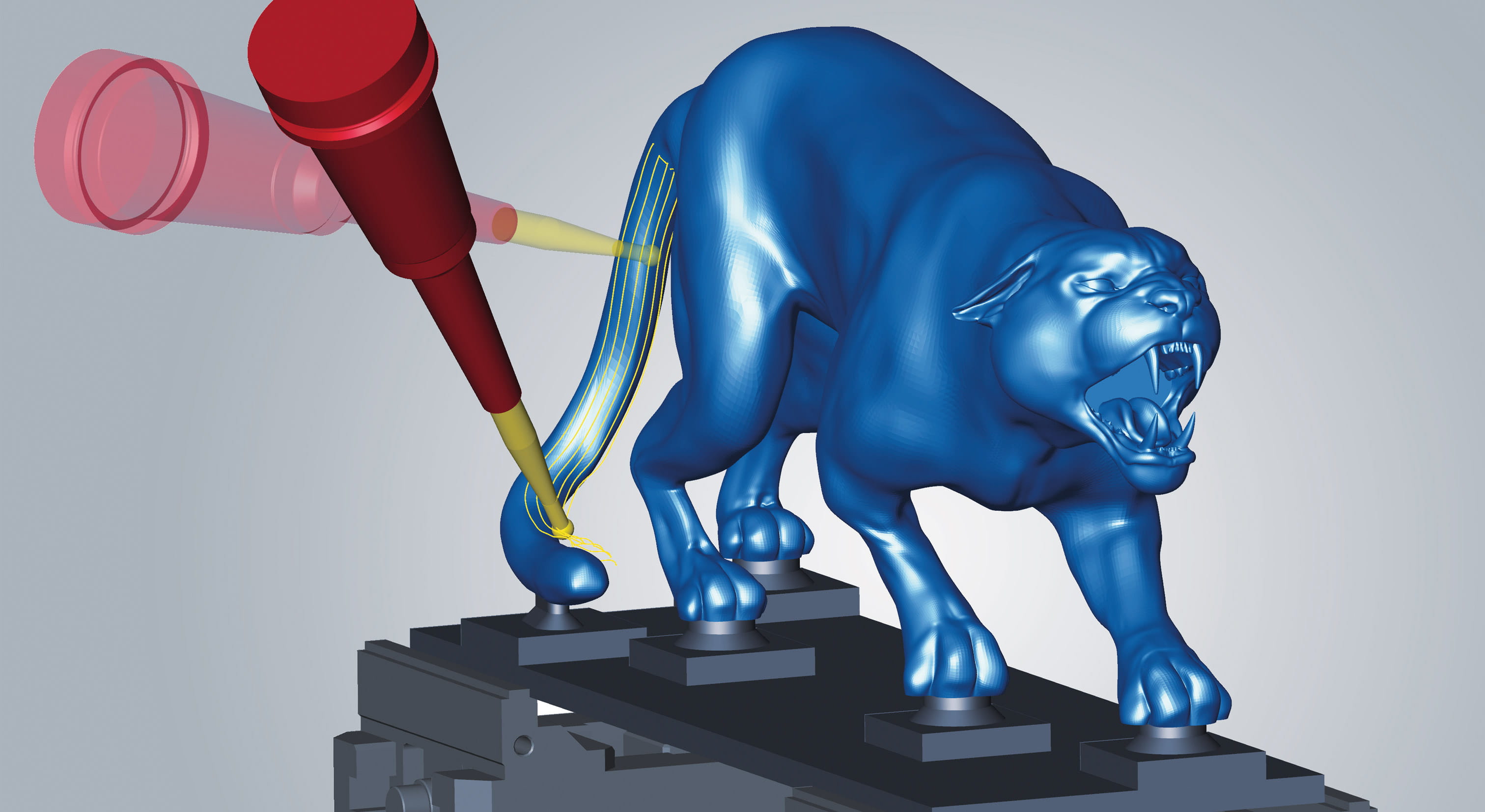

若要建立吸引目光的模型,需要仔細和優秀的編程。我們遇到的第一個核心問題是:黑豹以 STL 資料模型呈現,hyperMILL 專業人員 Jakob Nordmann 解釋道:「由於轉換為曲面模型會花費太多時間,我們決定在 STL 網絡上銑削,但採用 1mm 的逐線銑削,才能確保不會看見多面體結構。
對於細節特別多的區域,例如嘴部和尾巴部分或關節皺褶,我們產生了其他曲面,可結合 hyperMILL 中的 STL 網絡。」對此,Nordmann 使用了 hyperCAD-S,即 OPEN MIND 特別設計的「專為 CAM 打造的 CAD」系統,用來協助達到編程人員的所有需求。
由於有限的空間需要不同的刀具傾斜,他將焦點放在維持確切的線間間距和順暢轉換,而沒有任何可見的間隙。Nordmann 說道:「我為此使用了『編輯刀具路徑』命令。這可讓我判定整個刀具路徑並分為幾個區段,然後就可以使用不同的刀具在各種傾斜狀況下編輯。這為我省下非常多的時間。」

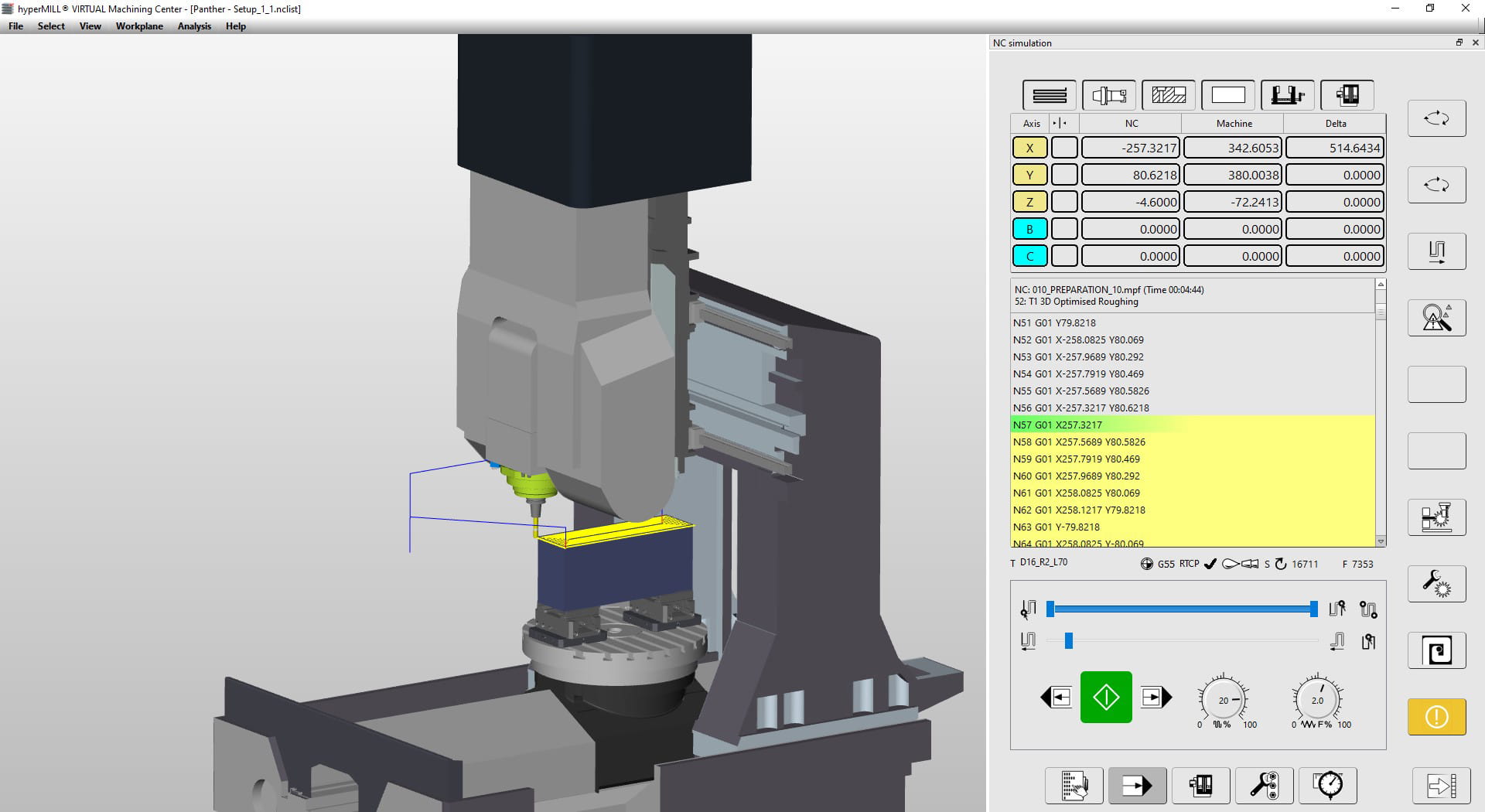

提到銑削黑豹時,同樣重要的是 hyperMILL VIRTUAL Machining Center (虛擬加工中心),這是一個可進行安全加工的 NC 模擬解決方案,其中虛擬機器移動完全模仿實際移動,並確保可靠的碰撞偵測。

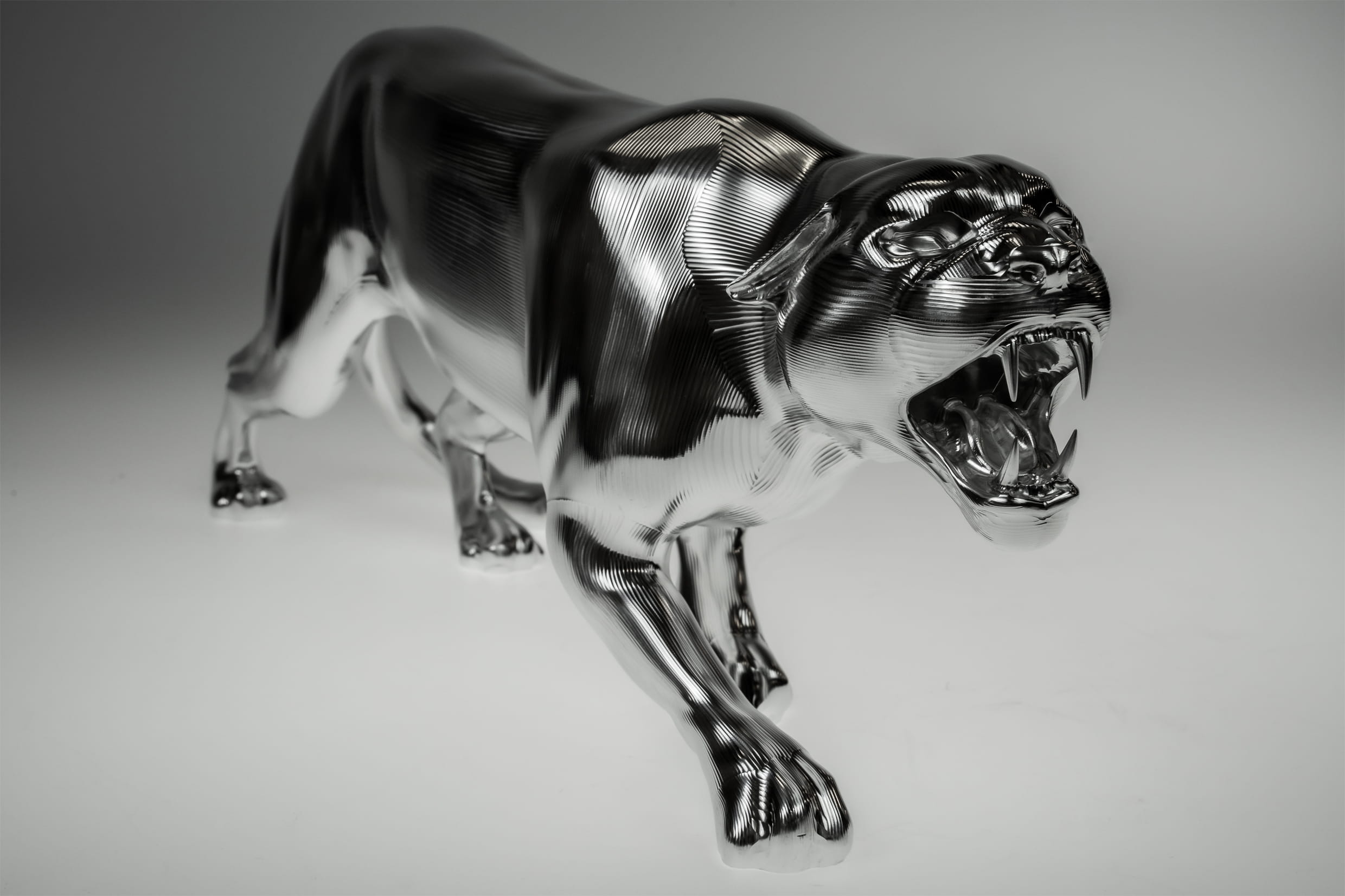

團隊大約花了三個星期密集完成第一頭可自行站立的黑豹。任何感興趣的人都能在未來展覽的 HAIMER 和 OPEN MIND 攤位欣賞這個模型。當然,Augsburger Panther 也會收到模型,置於球場的入口區域以及更衣室通道,讓球員在從事冰上曲棍球時隨時獲得重要的動力。
