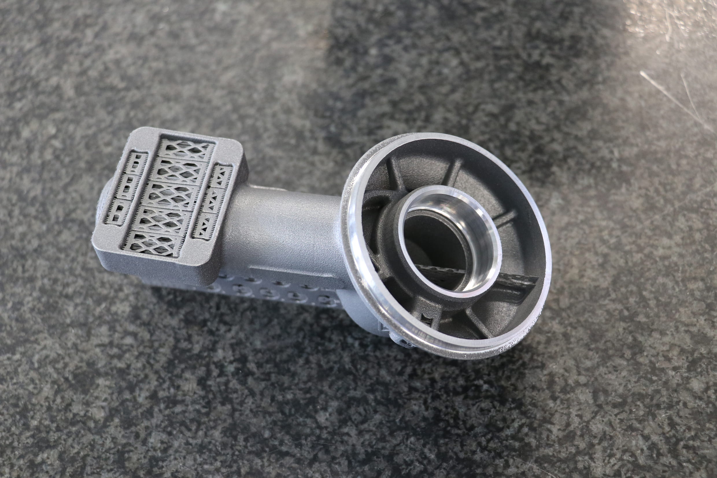

在可能的情況下,零件都會透過銑削或車削加工。擁有最先進的銑削設備,包括兩台五軸同動加工中心、三台3+2軸銑床和一台多軸電火花線切割機。當零件的幾何形狀不適合銑削時,我們就會使用積層製造。 Boris Matuschka解釋說,用於加工肉類粉末的雷射光束熔化和用於聚合物零件的選擇性雷射燒結。 “這些積層製造的零件通常需要後處理,例如數控加工,以確保所需的功能尺寸和表面品質。”

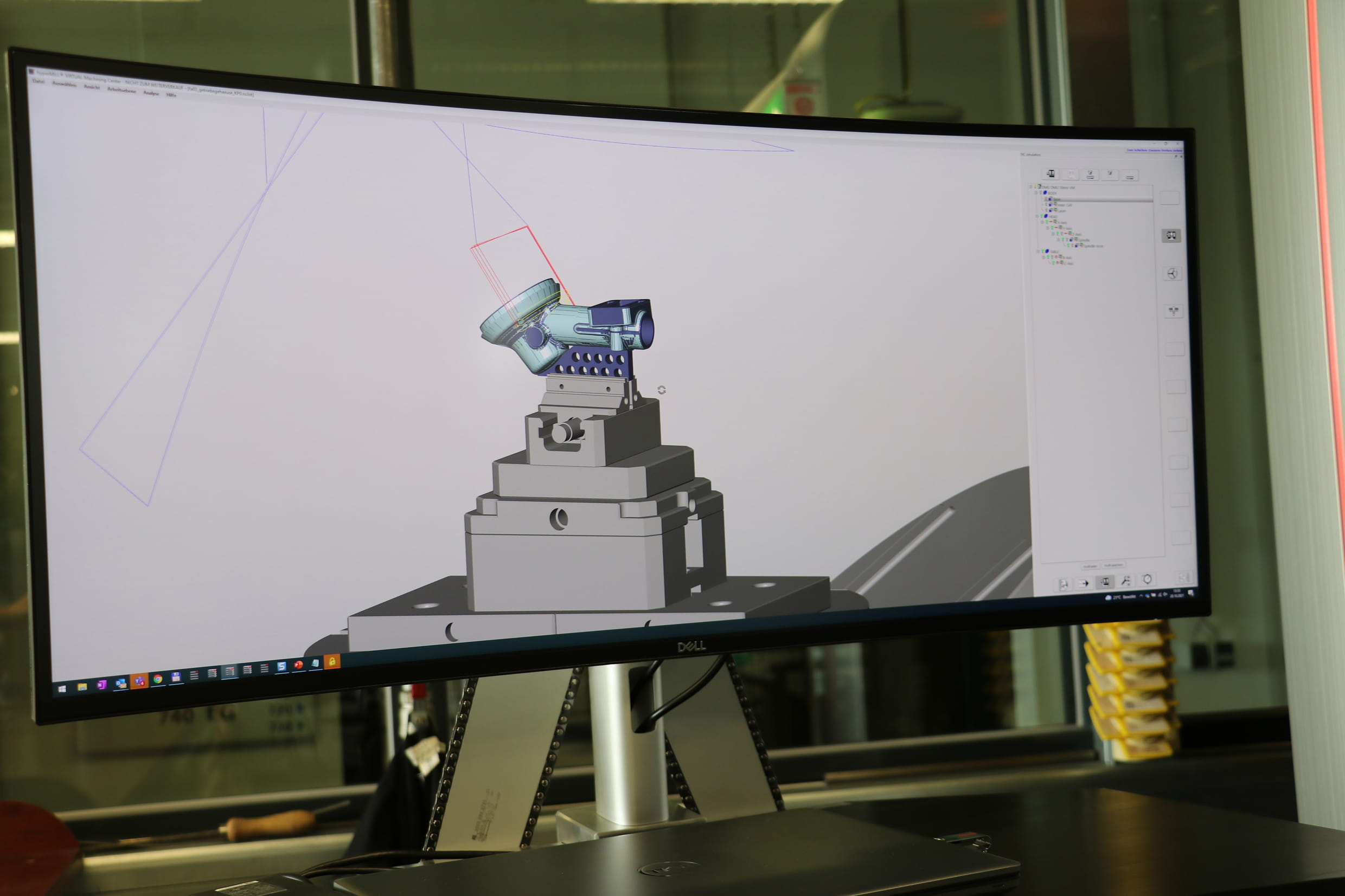

hyperMILL CAD/CAM 軟體中的虛擬加工模組使其與其他系統區分開來。從某種意義上說,它是NC程式碼產生和NC程式碼模擬的基石,也是各種功能的基礎。

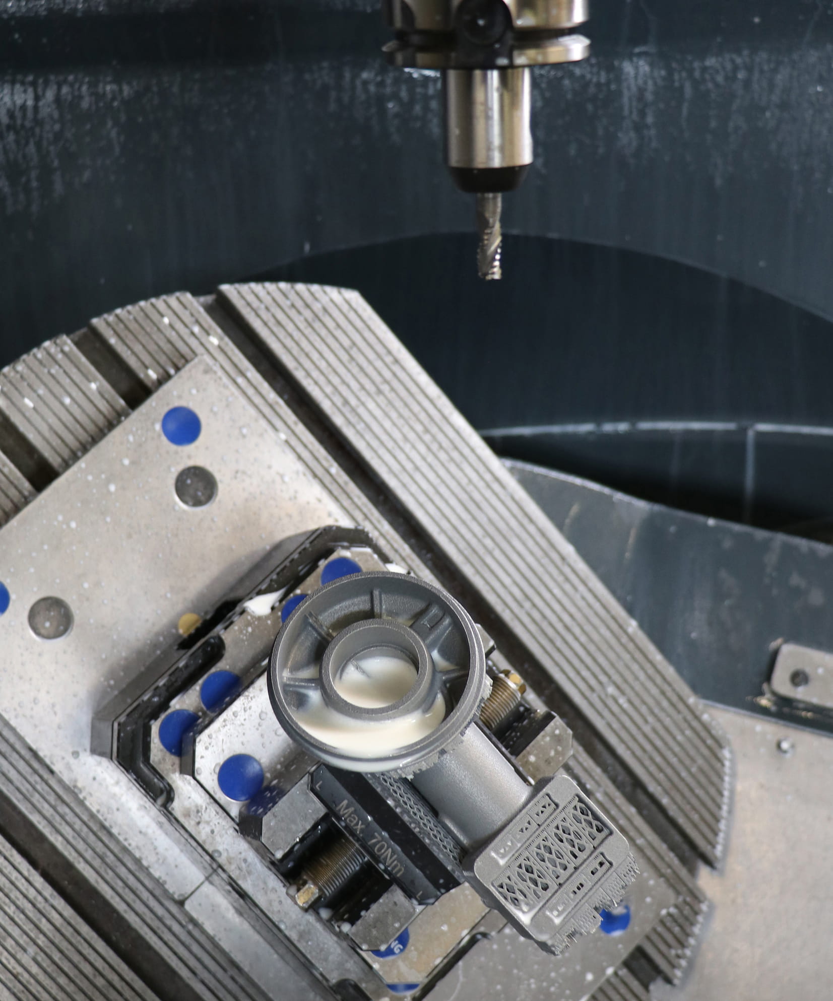

在機器內讓積層製造零件輕鬆對齊對於STIHL來說尤其重要。

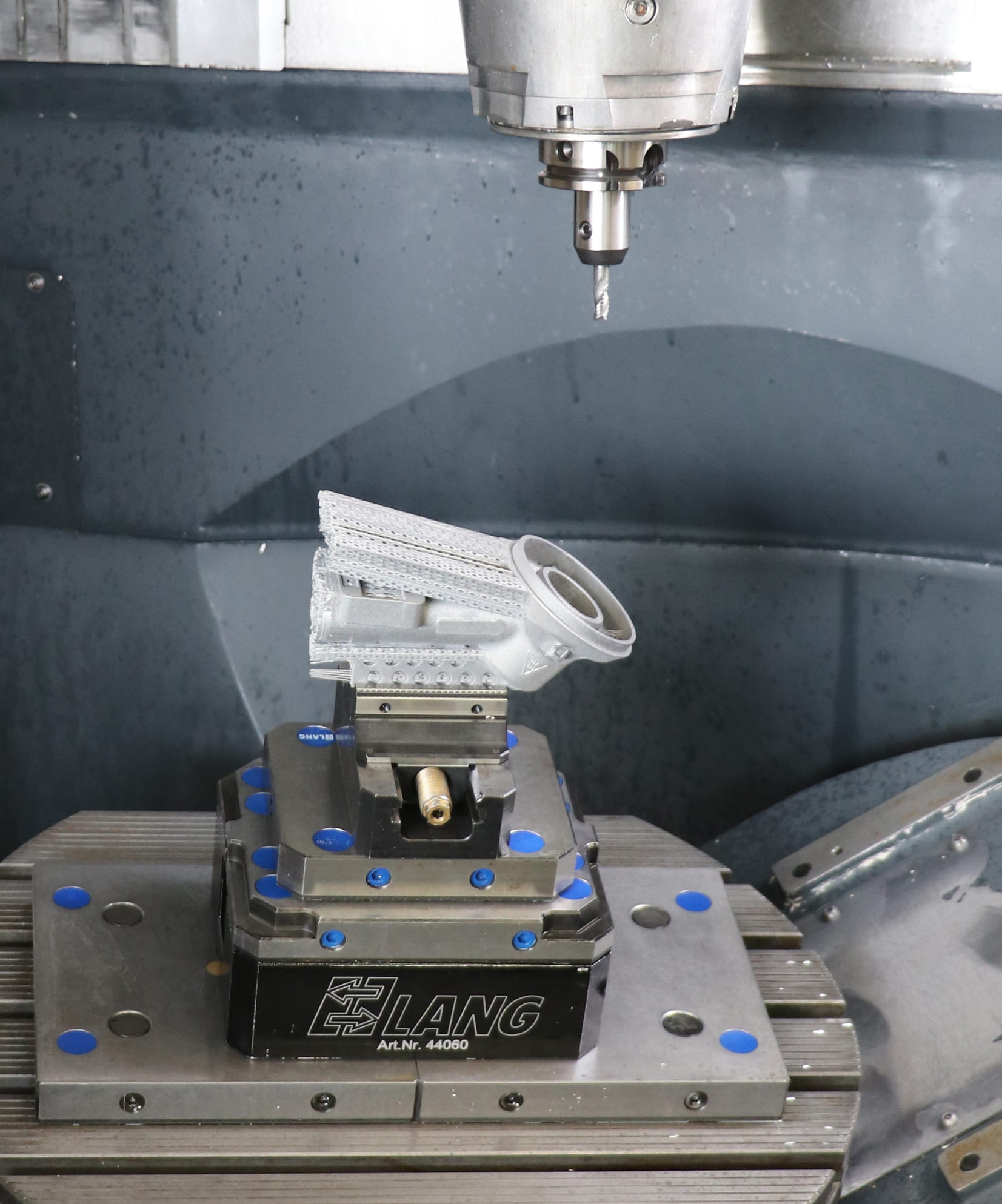

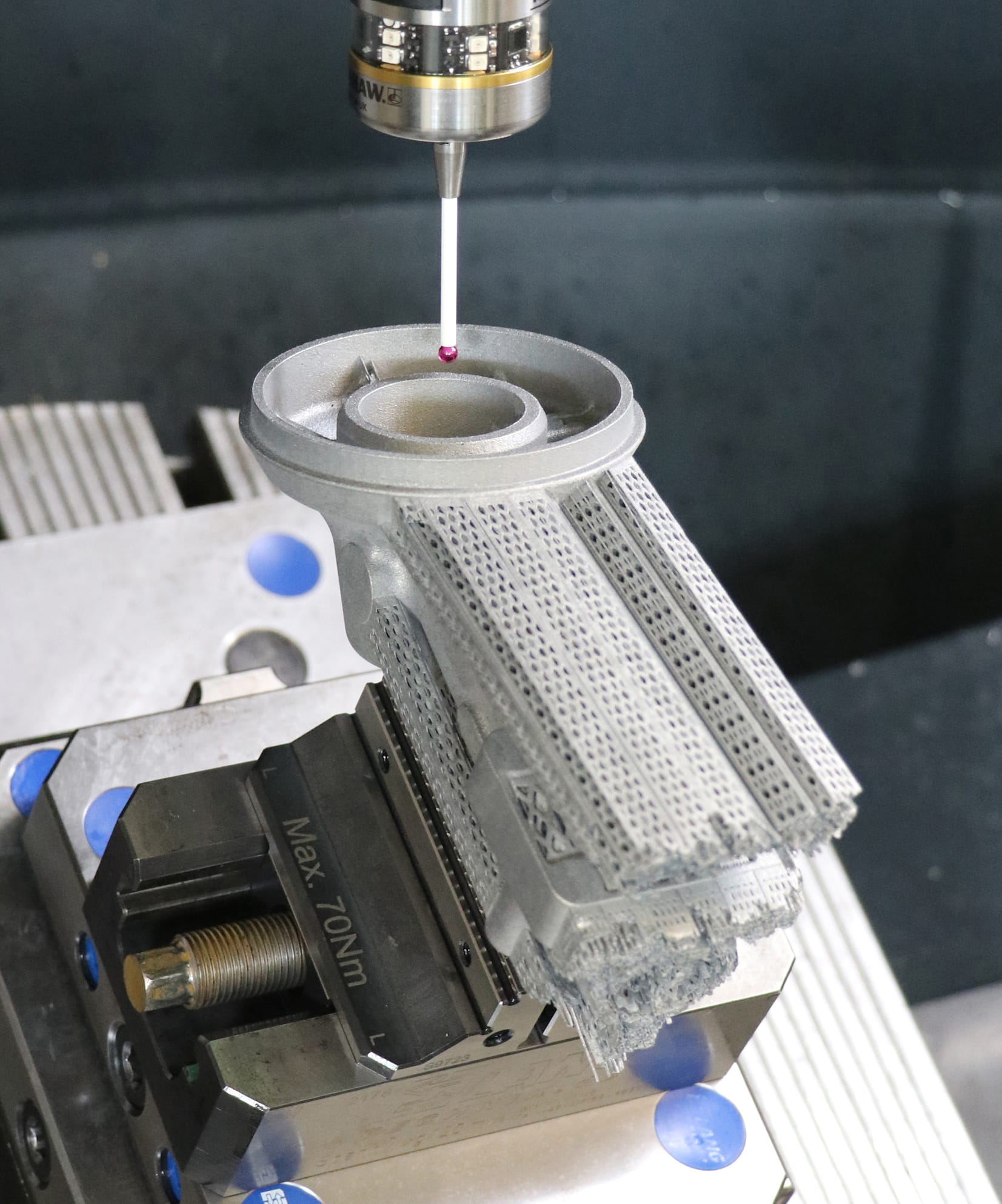

Gruber描述了過去的情況:「過去,我們根據 NC 程式的條件,調整了組件和機器中的夾持裝置。換句話說,我們手動為零件添加參考幾何形狀,並透過探測對齊機器內的原點位置。由於積層製造中的製造公差更大,因此需要這樣做。
benjamin gruber, boris matuschka (stihl) – Boris Matuschka (右)和 Benjamin Gruber 一致認為:「我們的新型 <em>hyper</em>MILL CAM 系統使我們能夠顯著提高機器利用率。」
Boris Matuschka (右)和 Benjamin Gruber 一致認為:「我們的新型 hyperMILL CAM 系統使我們能夠顯著提高機器利用率。」

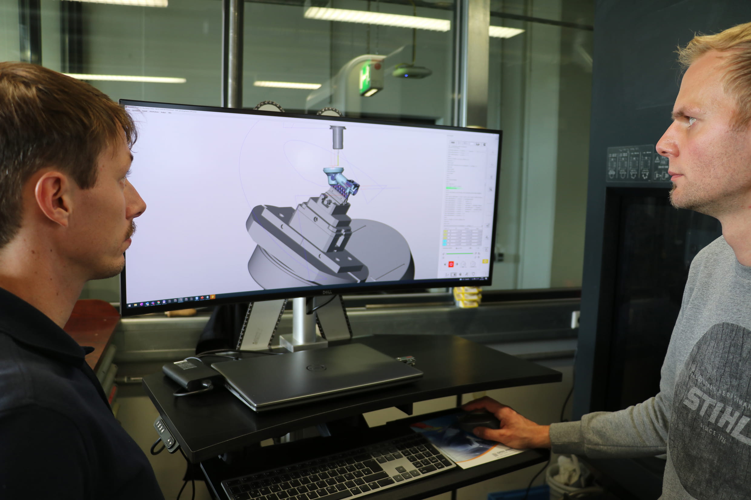

然而透過hyperMILL BEST FIT 即可在CAM中即時對準。「我們對機器中未對齊的工件進行 3D 探測,並將探測點反饋回 CAM 系統,」Benjamin Gruber 解釋道。「軟體會處理其他一切。」它使 NC 程式碼適應測量的零件位置,並將刀具路徑虛擬地轉移到零件。改編後的NC程式碼在虛擬機器中進行模擬並自動最佳化。為了確保安全、準確的加工,機器操作員再次參與並執行驗證測量,在 CAM 系統中檢查對準是否在預先定義的公差範圍內,之後就可以開始加工了。
銑削和編程專家 Gruber 證實:「這為我們節省了大量時間。透過驗證測量,我們還可以確保加工不會發生碰撞,並最終獲得所需的銑削結果。」

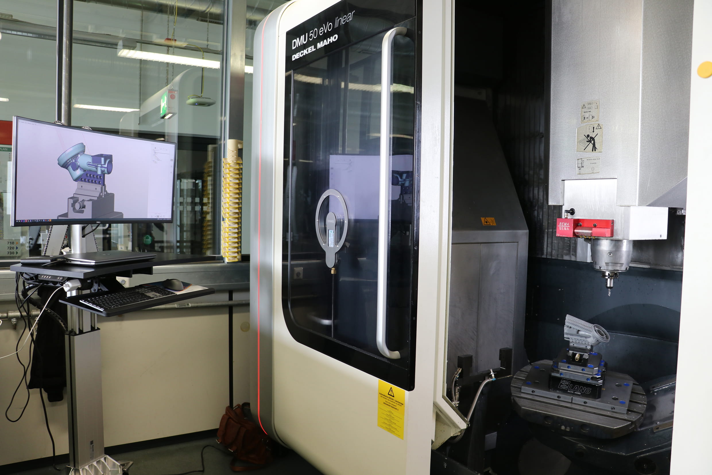

5-axis machining center | stihl – 德國斯蒂爾STIHL測試零件生產的「增材和 CNC 製造」區域擁有最先進的設備——圖片右側顯示了一台 5 軸加工中心;如左圖所示一台帶有 OPEN&nbsp;MIND <em>hyper</em>MILL 便攜式 CAM 編程站
德國斯蒂爾STIHL測試零件生產的「增材和 CNC 製造」區域擁有最先進的設備——圖片右側顯示了一台 5 軸加工中心;如左圖所示一台帶有 OPEN MIND hyperMILL 便攜式 CAM 編程站
