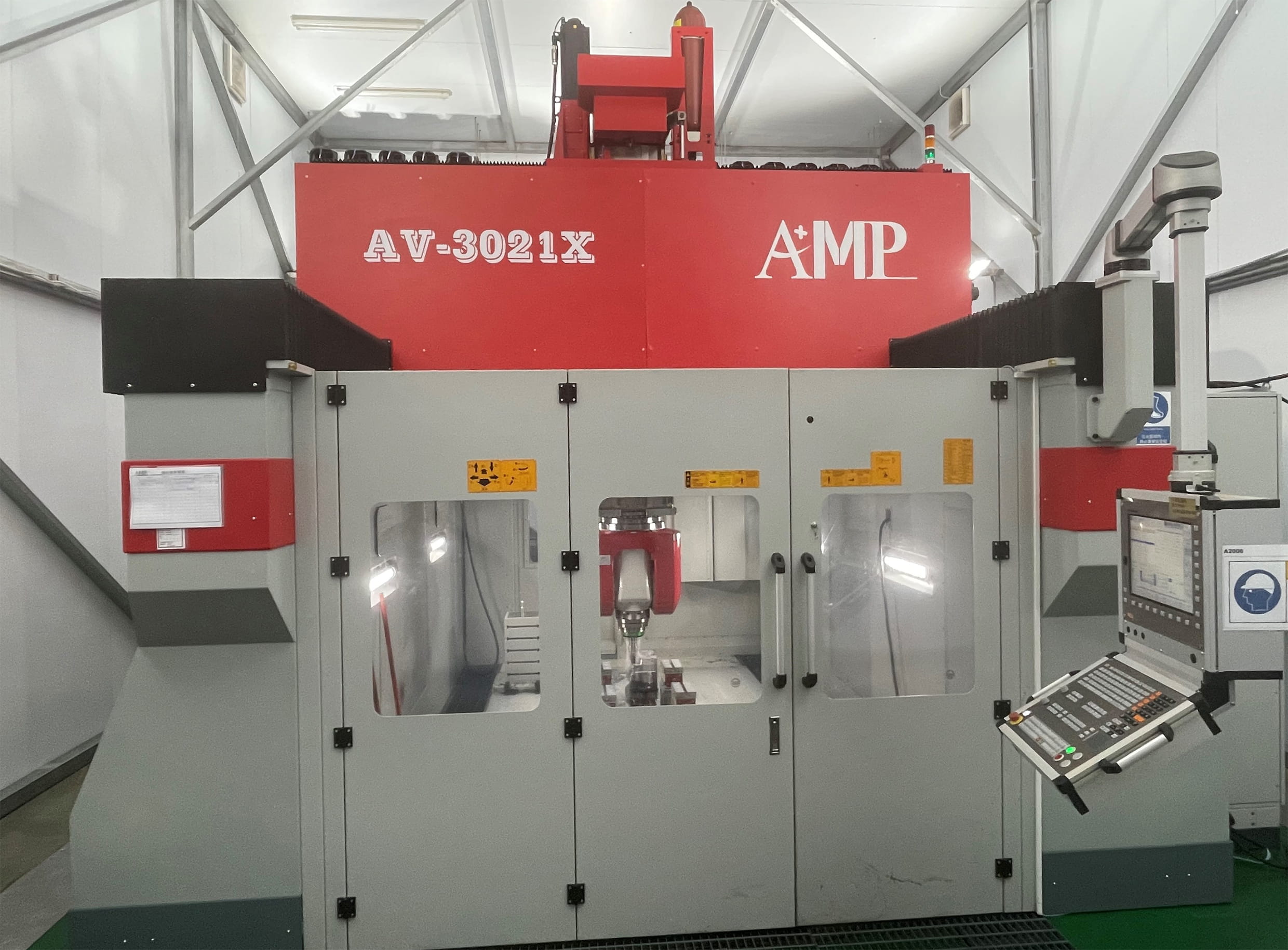

貴公司活躍於模具行業。為了製造高質量的零件,高級元件是關鍵因素。您選擇了 hyperMILL CAD/CAM 解決方案進行編程,並且自 2021 年起開始使用我們的解決方案。五軸大型龍門機器的編程和加工可能相當具有挑戰性,您認為擁有一個好的技術來生成 NC 程序,並模擬它們有多重要?
因為我們使用五軸大型龍門機器的關係,基於安全問題,我們絕對不能容許有任何撞機的可能;而且為了維持高品質模具製造,我們不容許有設備發生任何錯誤的風險。因此,我們認為模擬加工技術能夠最大程度確保上述的安全問題。
而在技術方面,當其他的CAM軟體有萬向頭的轉向行程限制,而 hyperMILL VIRTUAL Machining (虛擬加工)模組裏面的 Optimizer 可以智能判斷最佳解決行程以及方案,這讓我們可以更專注在製程優化上,安全把關就交給 hyperMILL。
