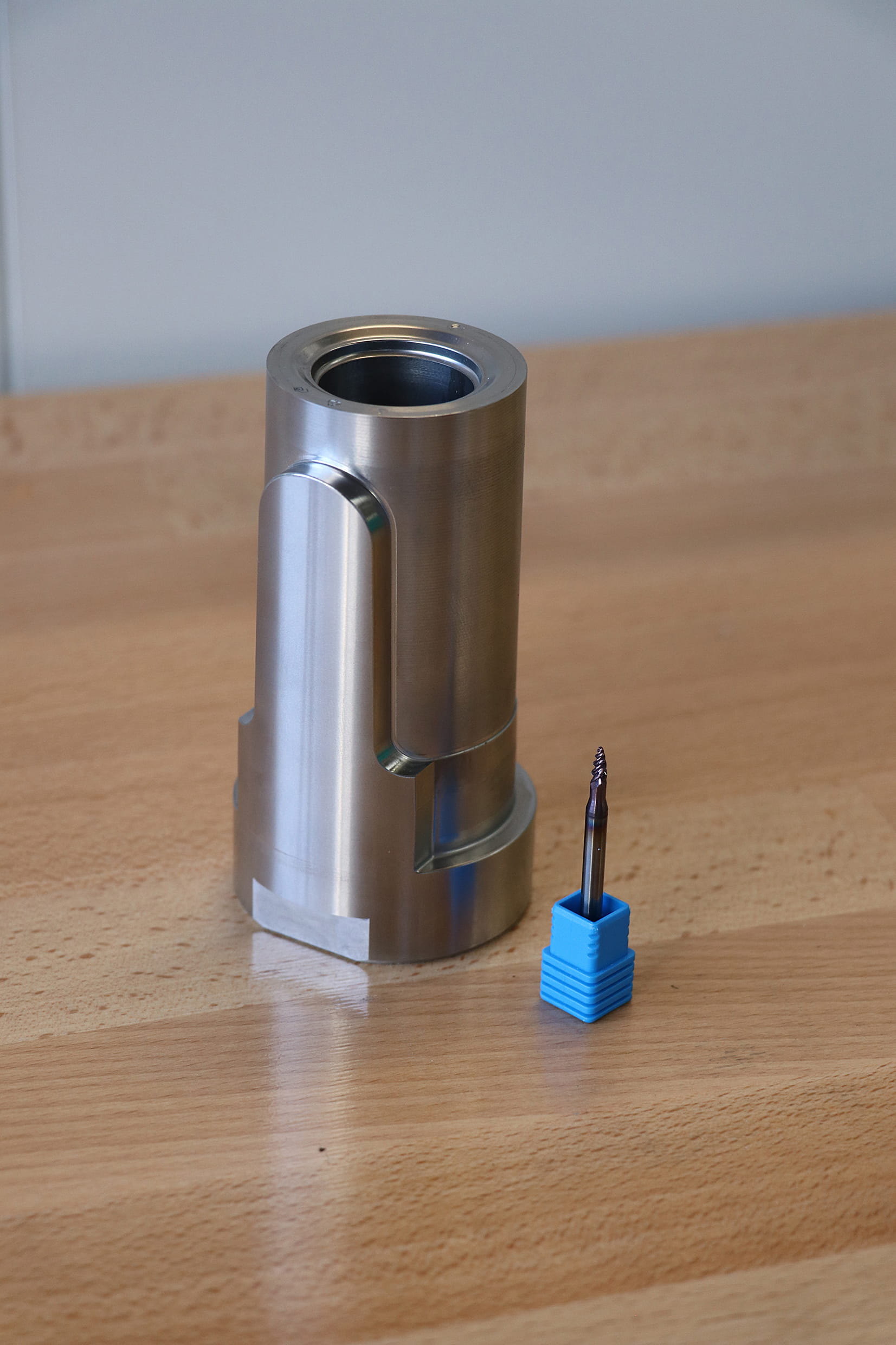

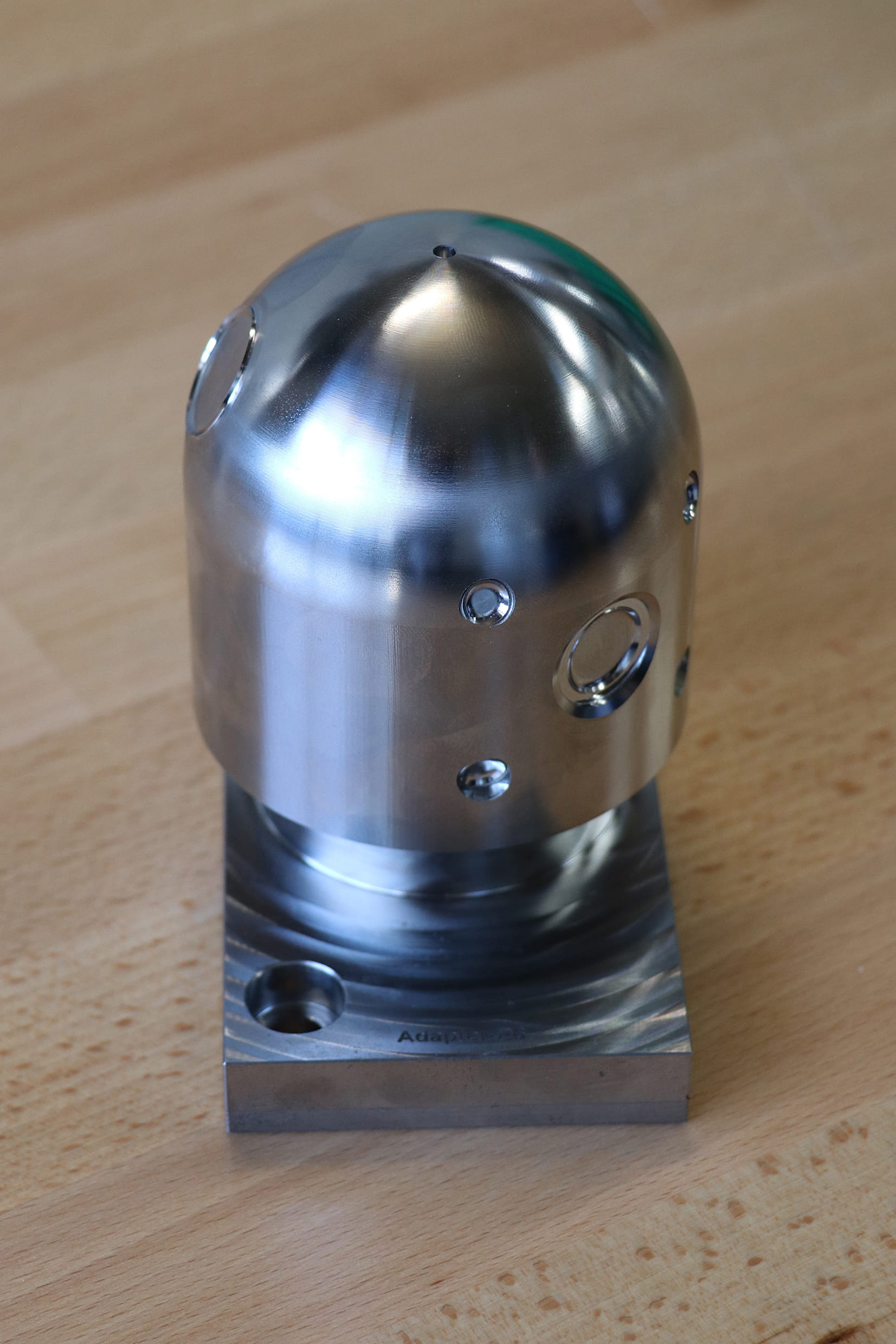

 – 高精度的立方體零件——正確的 CAM 策略可節省加工時間。

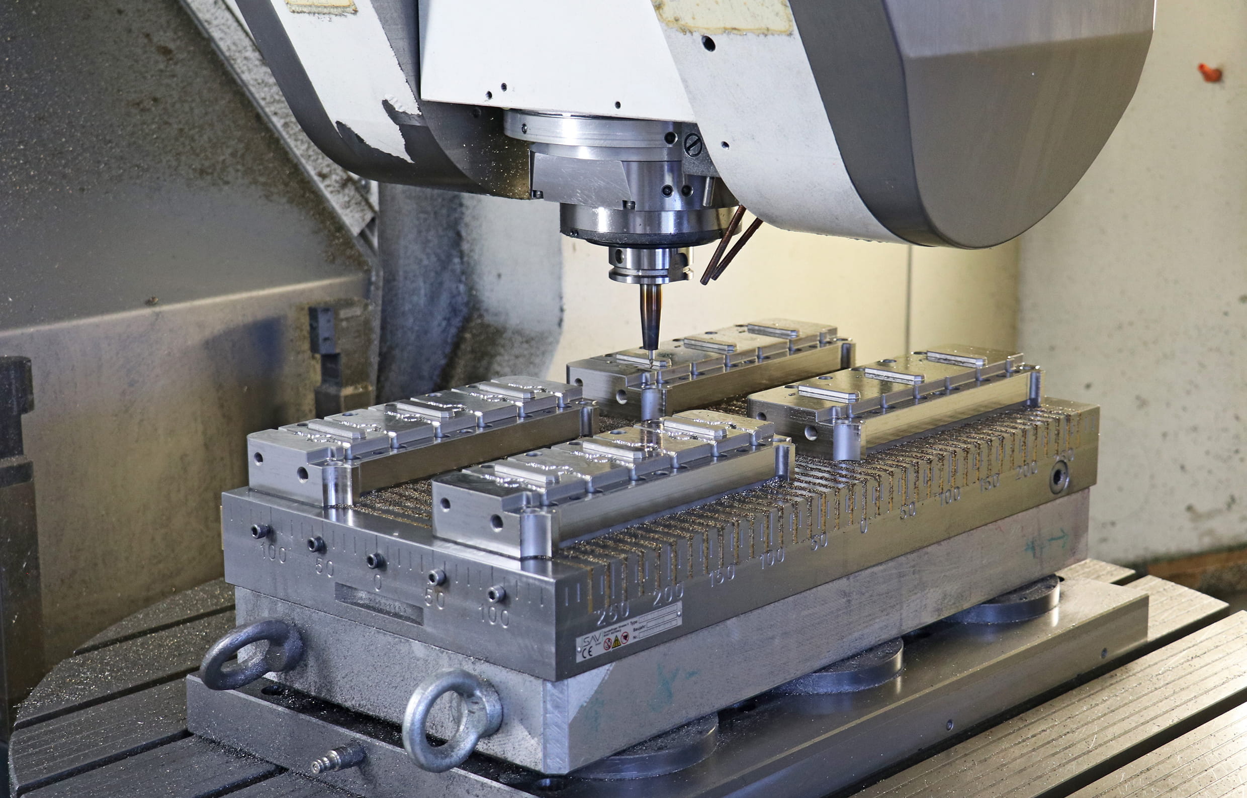

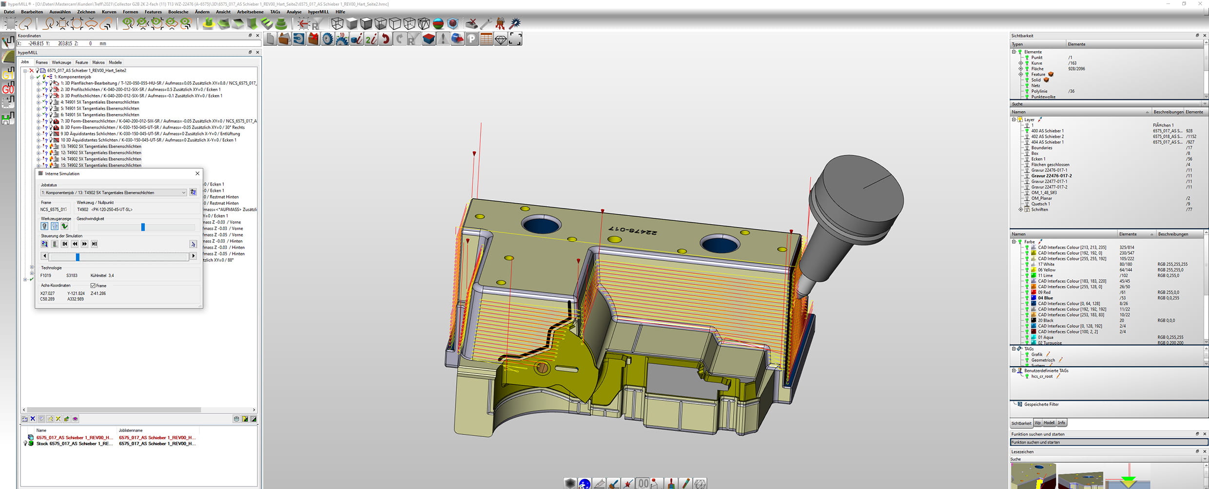

現在,共有九位員工接受了使用 hyperMILL 編程零件並在銑削機器上進行加工的訓練。「在很短的時間內,他們就熟悉了 hyperMILL,並能快速建立五軸加工的複雜 NC 程式。自動化選項也給我們留下了深刻的印象,因為它們為我們節省了大量例行工作,讓我們有更多時間去完成真正有趣的任務,」Tobias Roffler 說道。「這包括 hyperMILL MAXX Machining 效能套件。看看我們能以多快的速度完成精加工和粗加工,這真的很有趣。我們也越來越多地使用五軸同動銑削來加工電極和模製零件。在之前的系統中,我們無法真正達到這一點,而 hyperMILL 讓編程變得非常容易,而且總能找到正確的策略。我們能以更均勻的銑削陣列製造出更好的曲面。而這在以前是不可能的。」

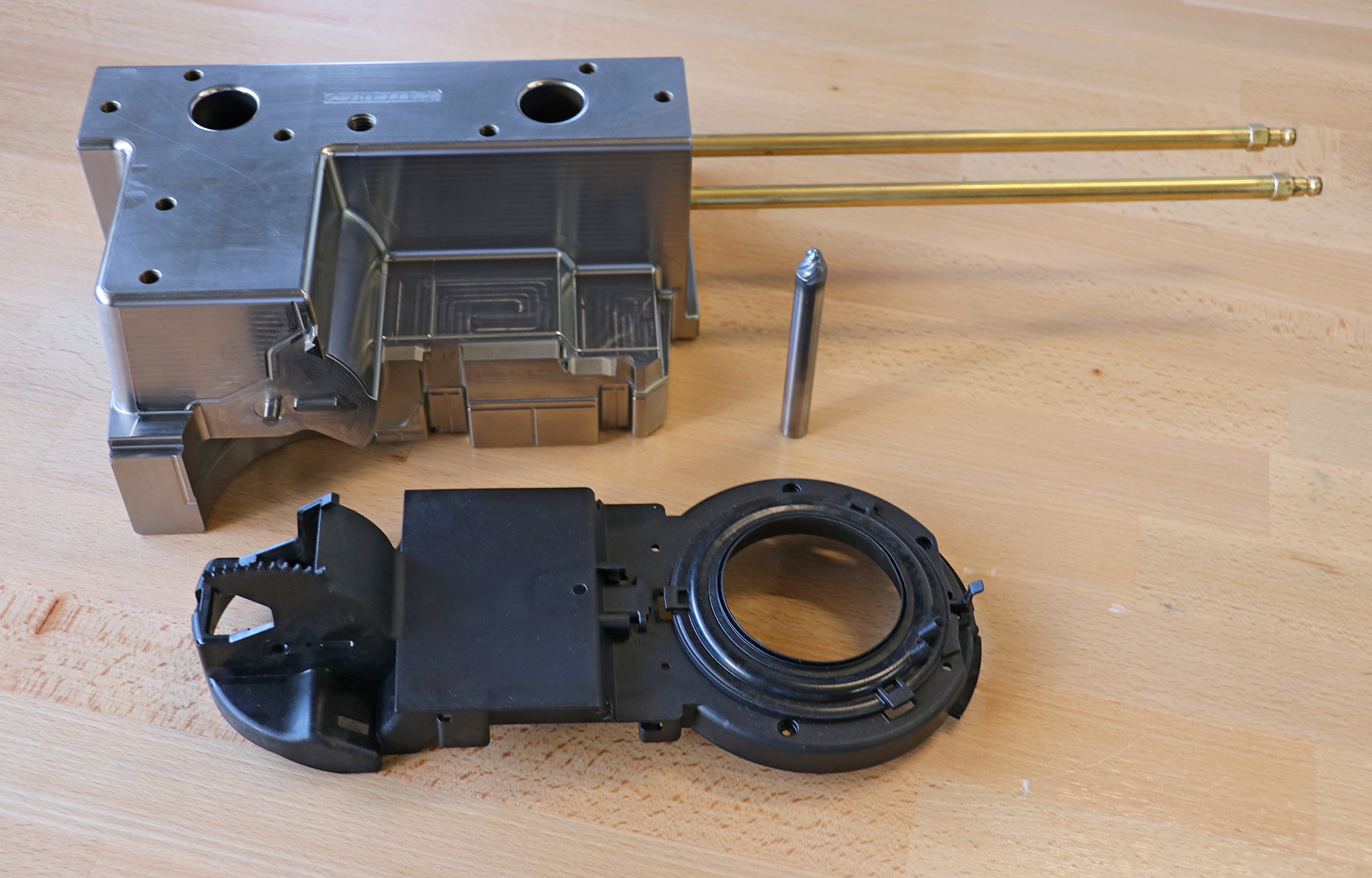

 – 結果:Häwitool 在加工這個射出成形塑膠零件的橫向滑動件垂直平面時,節省了 80% 的時間。這都歸功於桶型刀和 <em>hyper</em>MILL MAXX&nbsp;Machining 的「切向平面加工」策略。
結果:Häwitool 在加工這個射出成形塑膠零件的橫向滑動件垂直平面時,節省了 80% 的時間。這都歸功於桶型刀和 hyperMILL MAXX Machining 的「切向平面加工」策略。
Tobias Roffler 用幾個元件來說明可以實現的節省,例如射出成形塑膠零件的橫向滑動件。垂直平面使用桶型刀和 hyperMILL MAXX Machining 套裝中的「切向平面加工」策略進行加工。「以前加工需要 3 小時 40 分鐘。現在加工只需要 30 分鐘,」Roffler 說。參考模具分離也使用圓錐桶型刀進行切向銑削的模具核心,該團隊的時間節省了 8 倍。
