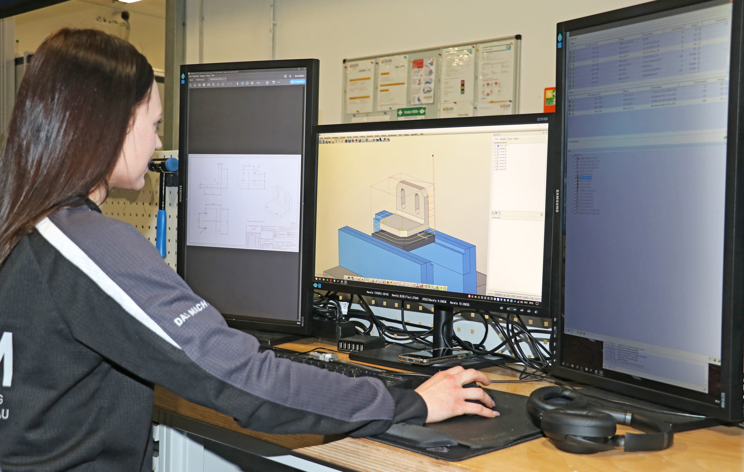

創新軟體解決方案的最佳範例是「隨選製造平台」,亦即上述的 mipart.com。這不僅可確保客戶快速取得訂單,加速的程序也能讓 MAB 從中受益。因為在下訂單後,軟體就已經完全自動化地建立了整個工作計畫。在自動報價程序後,CAM 程式設計師是第一個看見訂單的團隊成員。Marco Bauer 強調:「在此,我們也與供應商 OPEN MIND 一同串流了自動化程序。畢竟,我們希望 NC 程式盡快接上我們的自動化生產單元。在初始專案中,我們成功將 CAM 編桯所需的時間和心力減少了百分之 70 到 80。」

總經理 Marco Bauer 也強調持續與 OPEN MIND 進行卓越的合作,從銷售和服務,一直到處理客製自動化解決方案的專案團隊:「稱職的 OPEN MIND 聯絡代表總是提供我們專業的支援,即使在處理高度複雜的應用和奇怪的專案時也能如此。對我們而言,決定性的因素之一是 OPEN MIND 在公司內部開發了軟體。因此,我們能夠非常迅速地取得適合自動化專案的客製化功能,這有助於我們快速改善。」
OPEN MIND 的 CAD/CAM 自動化專案經理 Rico Müller 肯定了密集和高度合作的作業方式。關於完全自動化編程,他說明:「這對於具有類似結構並且需要類似加工策略的元件組件,運作情況特別良好。由於 MAB 生產相當大量的組件變體,我們在自動化系統中建立了互動式使用者指南。現在,CAM 程式設計師只需要設定幾個參數,就能增加組件範圍並大幅減少整體編程工作。」
