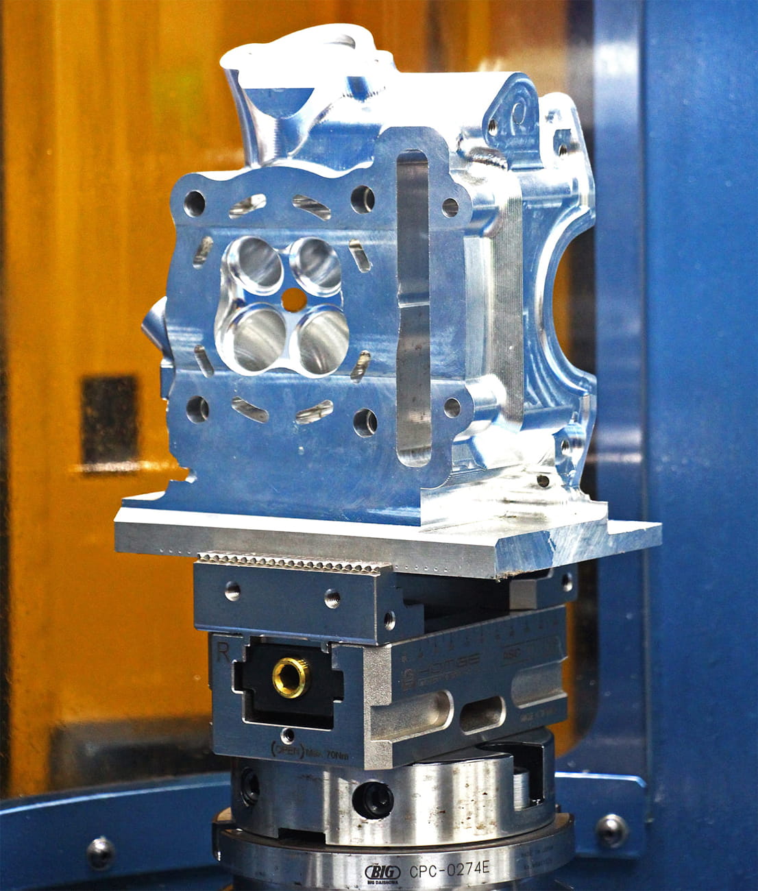

早期的進氣系統(包含汽缸頭和岐管類)加工完全依賴人工打磨,每顆汽缸頭進排氣道的打磨耗時超過8小時,效率低且難以標準化。隨著市場對產品性能和精度的要求日益提高,傳統方法已無法滿足需求。我認爲實現自動化和技術升級是公司發展的關鍵,因此一直在尋找市場上可能的解決方案。
您如何協同OPEN MIND共同找到解決方案,並實現技術突破?
我們在2017年於楊梅設立專屬廠房,並逐步導入CNC設備;2023年購入了hyperMILL CAD/CAM軟體,並搭配了5X管洞模組 (hyperMILL 5AXIS Tube Milling Bundle),設備的部分也進行了升級,購入了Matsuura多塊盤五軸設備。在提升生產效率之前,我們選擇先透過hyperMILL軟體的高安全性保護高階設備的安全,防止撞機的可能性;並透過hyperMILL的操作便捷性及原廠後處理支持,讓技術人員的順利銜接軟體的操作,以及得到即時的軟體後勤服務。我認爲在評估軟體時,hyperMILL搭配Matsuura機台的防護優勢是最重要的因素之一。
最後您如何在產品上實現技術與品質的提升,並取得什麽關鍵的成果?
透過hyperMILL與五軸設備的結合,以及當中關鍵的管洞模組,讓我們可以把每顆汽缸頭進排氣道加工的時間減少16倍的時間,從原本利用人工打磨時間花了八小時,到現在利用hyperMILL只需要花費半小時,並且實現統一的標準化。
我們成功實現了進排氣道加工的高精度與高效率。相比傳統人工方法,整體加工時間縮短了93.75%,因為hyperMILL 5X 管洞模組的參數修改的便利性,能根據我們需求進行客製化設計,提供市場靈活的解決方案。
