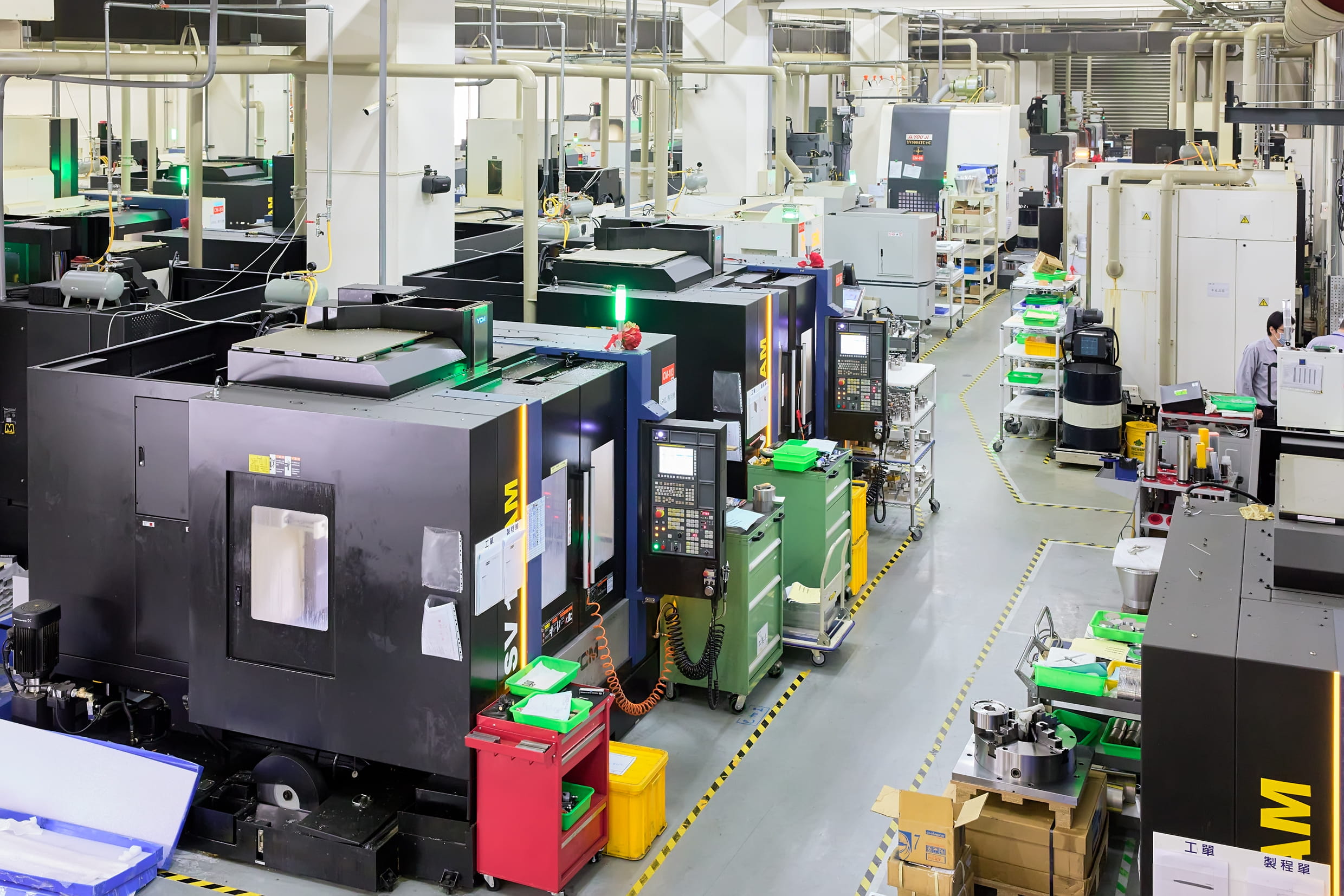

然而,由於半導體業要求快速生產少量多樣產品,為了促進加工業提高量產速度、開發效率,所以可能每次生產5~10件就要換線。「這也是身為半導體設備業的最大痛苦,必須隨時準備應付客戶急需。」吳宗豐強調,對翔名科技和客戶而言,最重視的並非軟硬體品牌,而是要求產品無可被挑剔的瑕疵,已是跨足半導體設備業的基本門檻,必須等到技術、品質和加工流程SOP都受到肯定後,才會有後續訂單。
繼2018年應客戶要求,開始導入自動化產線之後,2019年翔名科技便順勢切入歐系半導體設備大廠供應鏈,預估未來隨著先進製程微縮的奈米等級越來越小,已設定未來5年的策略方向,將拓展更多表面處理業務來提升獲利動能,進而跨足航太、醫療、光學產業。
對內務求人機安心安全 hyperMILL 爭取訂單唯快不破

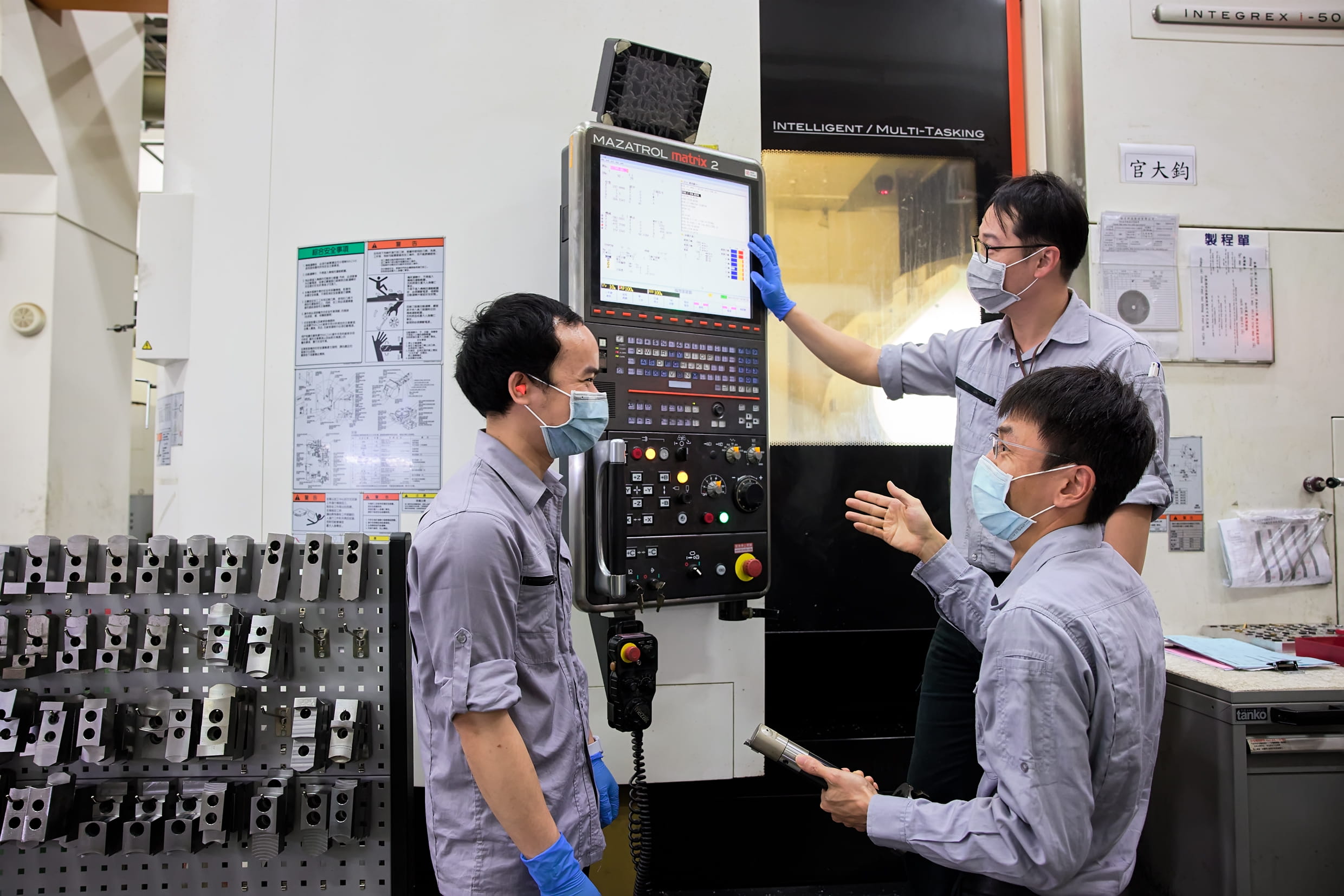

半導體產業每年都會有客戶500~1,000件新品須經過開發評估,由一人負責編程供2~3部機台加工,開發新品和先進製造技術,但廠內會使用高階軟體的人力有限,因此導致開發速度變得很重要。翔名科技公司製造處副總陳基川進一步指出:「目前公司採購加工機台和自動化設備成本約1:1,但高階加工應用無法靠公版平台解決,便須仰賴專用CAM軟體,滿足先進製程需求,才能將搶到的商機變現,化為實際營收。」
「但一般CAM軟體通常僅適用於傳統二~三軸線割、車/銑削工具機,倘若採用高階五軸/車銑複合工具機,以單機(站)處理更複雜工序來提高產品良率、效率時,便需要搭配專用CAM軟體。」陳基川身為主管,還須為工程師解決軟硬體的後顧之憂,並納入培訓、防呆、除錯(Debug)、開發速度等綜合評估項目,經他詢問每位工程師意見,才確認來自德國的hyperMILL 是五軸加工CAM軟體最佳選擇。

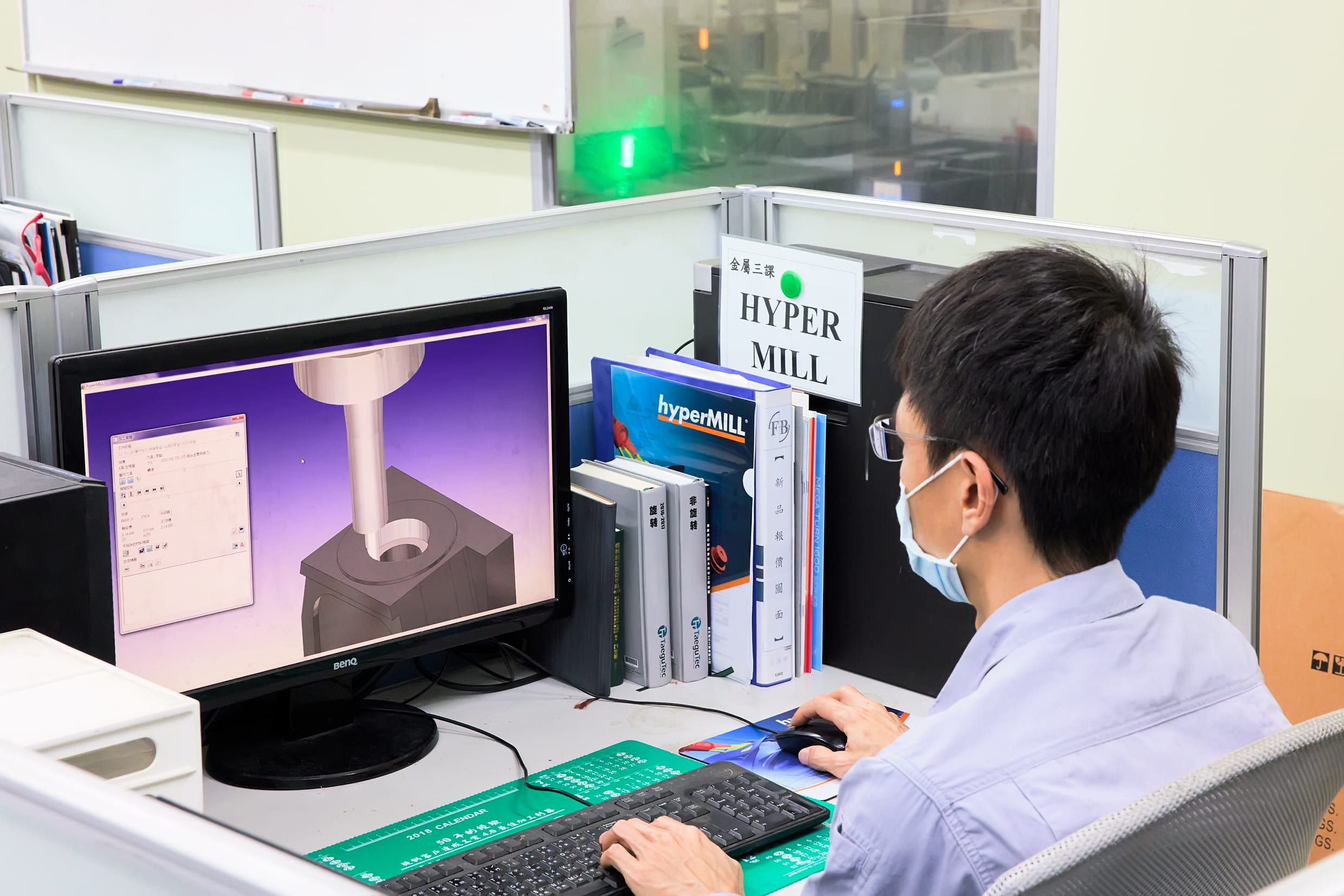

陳基川指出,隨著翔名科技過去使用的CAM軟體功能逐漸落後、BUG等問題,早已不敷高階機台使用,導致開發效率低落。為了進一步加強機加工實力,所以多年前便選擇與OPEN MIND公司合作,引進德國高階軟體hyperMILL 軟體來支援廠內各式五軸、車銑複合機種, 得以與荷蘭等歐洲客戶接軌,從研發階段協同合作。
對外滿足客戶多樣少量需求 料、法結合無堅不摧

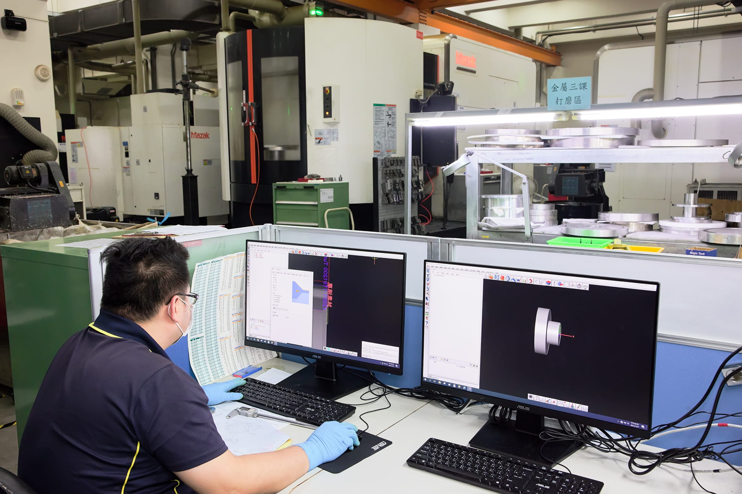

翔名科技還曾在相同機台上,進行不同品牌CAM軟體加工半導體工件的效益評估報告,根據該評估報告顯示,翔名科技與OPEN MIND合作使用hyperMILL 所帶來的實質經濟效益,包含:
  • 「淺顯易懂的圖文選項式操作介面」,便捷智慧的五軸工法設定,提升翔名科技CAM工程師編程效率,藉此縮短35%開發新品時間,促使每部價值高達1,000~2,000萬元的機台可以快速量產,操作人員也不會瞻前顧後。
  • 「完整的碰撞安全檢查機制與穩定可靠的後處理」,藉精準模擬預警,確保不必要的成本損失,解決機加工產業最深刻的切膚之痛。
  • 「高效率切削模式」,將大幅減少除料時間,提升加工效率約50%~80%,產品越複雜,差異越明顯,進而減少刀具磨損而增加的成本。
