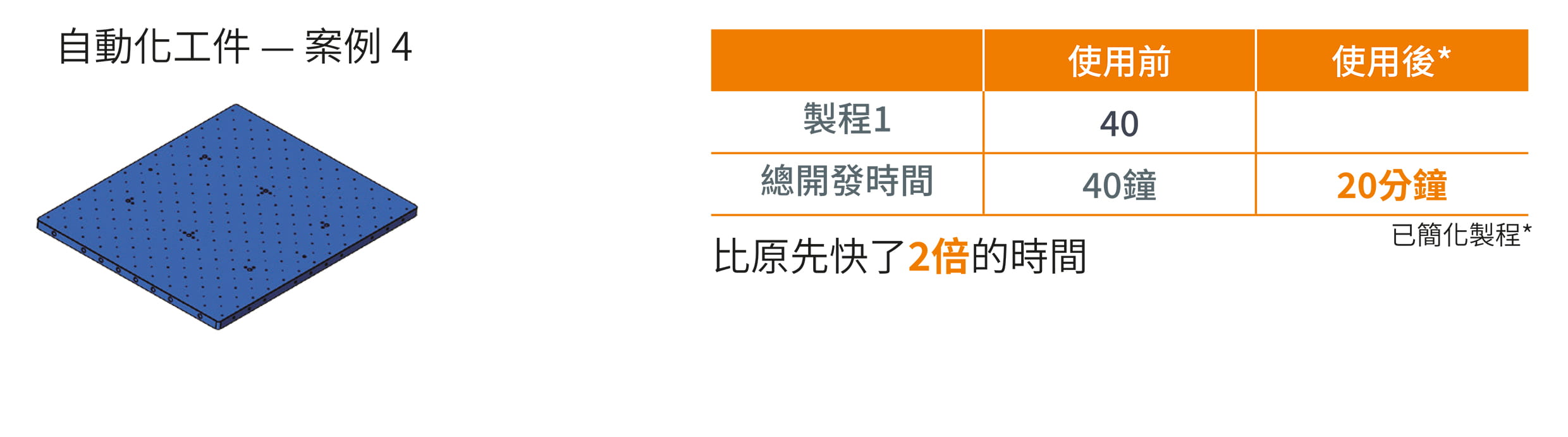

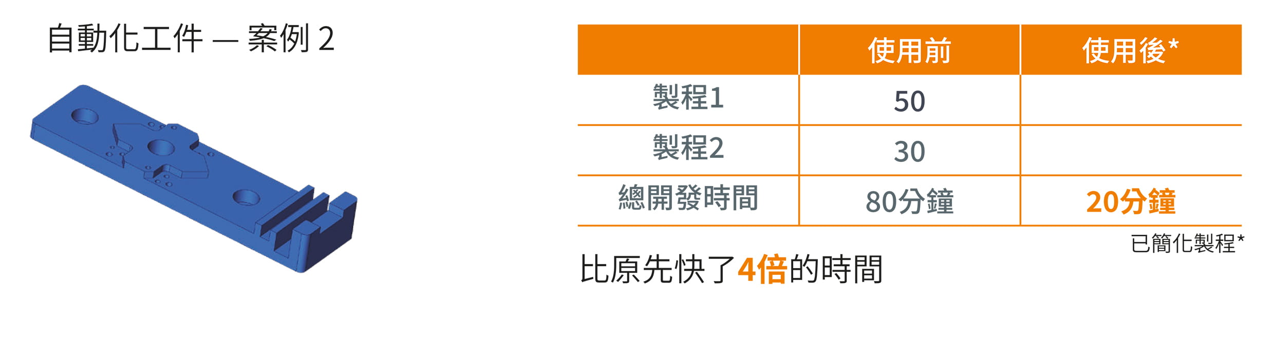

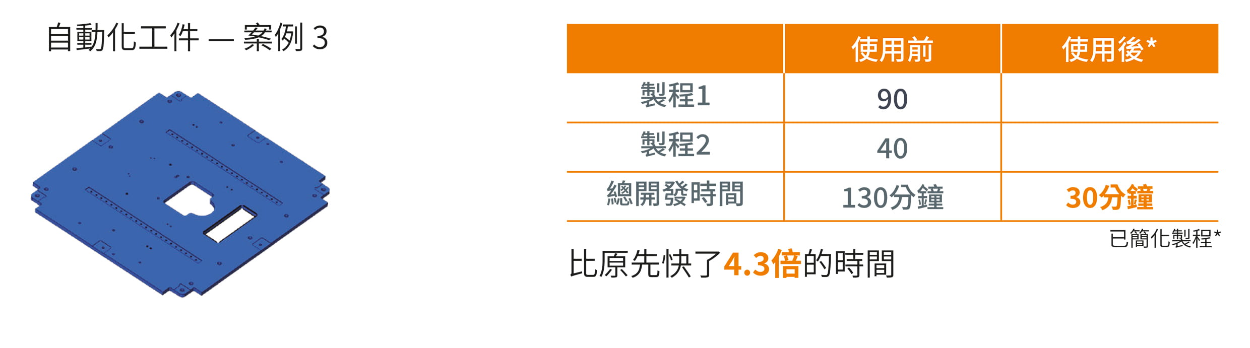

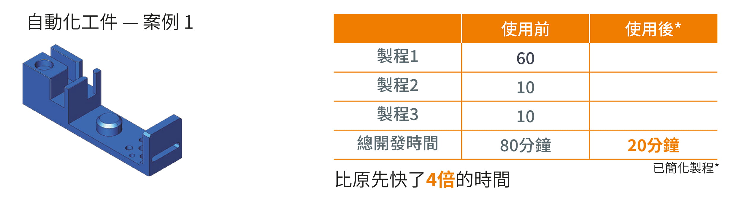

從企業經營者的角度看,導入自動化懶人包可降低開發成本,提升員工生產力,經實證可節省編程開發時間200% - 430%(見上圖),更有效率地產出安全的程式。
此外,自動化懶人包可大幅減少編程的步驟,經實證可直接處理60%-85%的編程工作(見上圖)。在減少對工件特徵的人為判斷的情況下,編程人員只需進行人工細部微調。編程人員更可以運用多年的經驗,持續改善與微調產出的程式。
