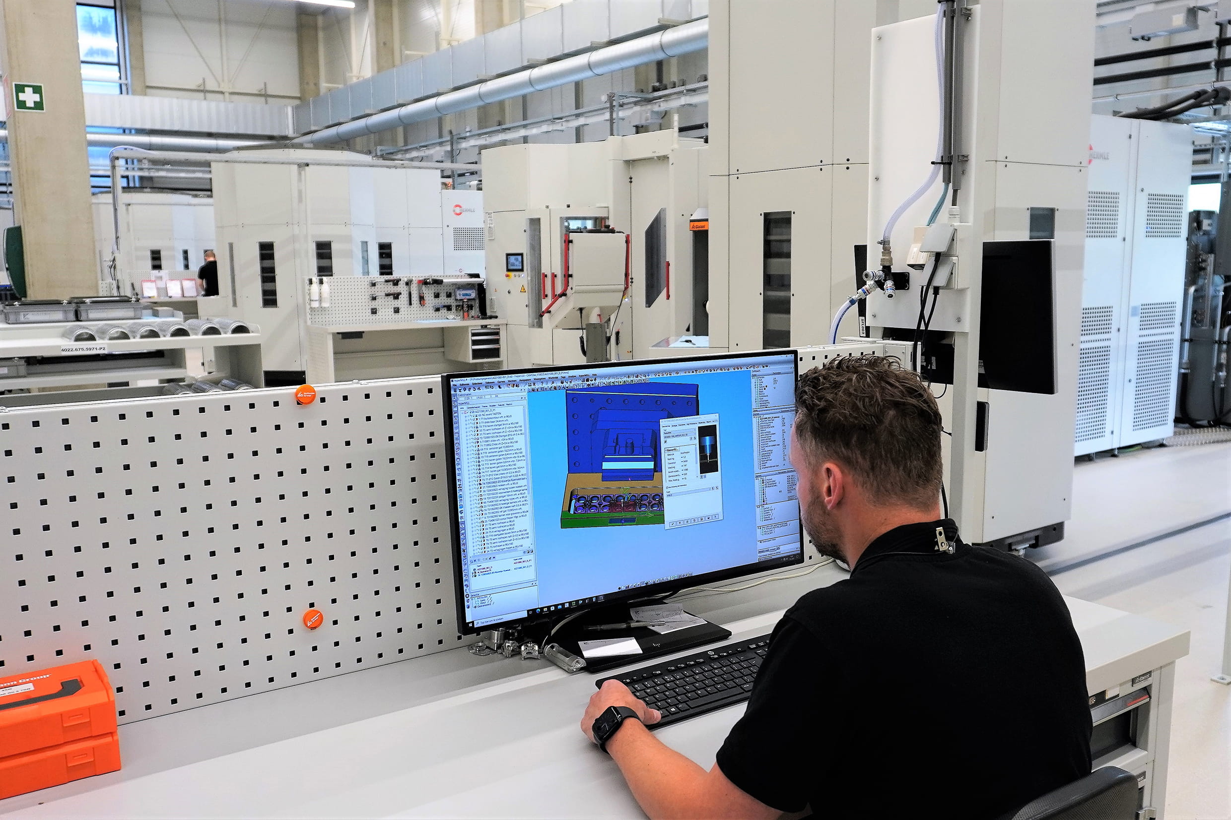

Stefan van Aalst、OPEN MIND、Olaf Heijers 和 Johan van den Heuvel(從左至右)在 Kusters Precision Parts 現代化自動化車間。背景可見 hyperMILL 編程站。圖片來源 Kusters Precision Parts
